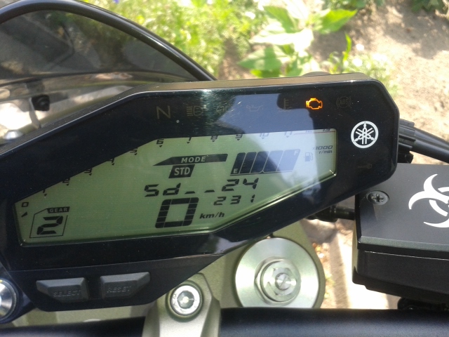

    Hallo zusammen,
    heute morgen ist bei mir die Motorkontrolleuchte angegangen auf der Autobahn. Ich bekomme jetzt den Fehlercoe SD 24 angezeigt. Kann jemand was damit anfangen und mir sagen was das bedeutet?
    Ich hoffe nichts schlimmes. Ich habe gerade die 1000km geknackt und wollte in den nächsten 1-2 Wochen zur Inspektion. Ich konnte persönlich nicht feststellen das die MT jetzt evtl. in irgendeinem "Notprogramm" laufen sollte. Vom Gefühl her fährt sie sich normal.
