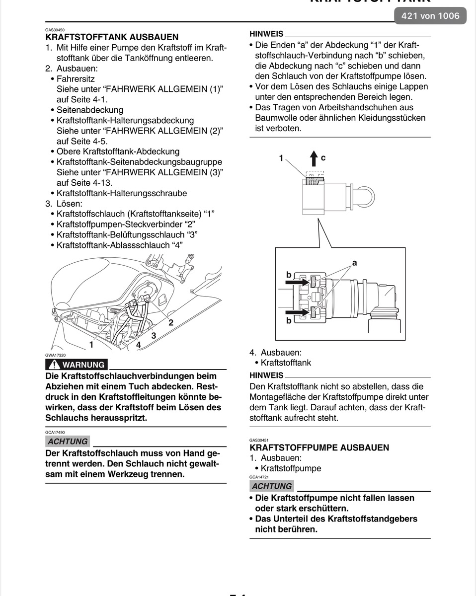

Stecker Kraftstoffleitung Benzinpumpe Tracer 9 GT
    Hallo alle,
    wie bekommt man die Kraftstoffleitung von der Benzinpumpe ab? Sieht aus, als ob eine graue Kunststoffklammer in dem schwarzen Steckergehäuse den Schlauch auf dem weißen Kunststoff der Benzinpumpe sichert, damit er nicht abrutschen kann. Ich möchte nicht aus versehen irgendeine Kunststoffnase abbrechen und hoffe einer von Euch kann mir den Trick verraten.
