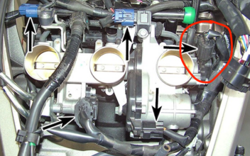

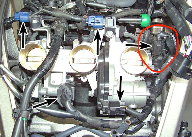

    Wo finde ich den TPS ?
    sorry für die lange wartezeit. Habs übersehen.
    Ich habs hier auf einen bild aus meinen alten handbuch markiert. Um da ordentlich drann zu kommen, würde ich den tank komplett demontieren, aber soweit ich mich erinnern kann, reicht es auch den tank einfach angeschlossen (ohne entlüftungsschauch) abzuklemmen und umzudrehen.
