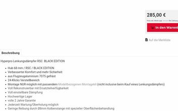

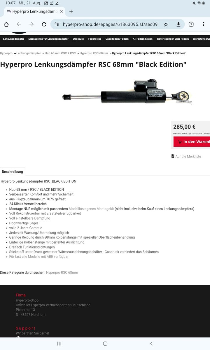

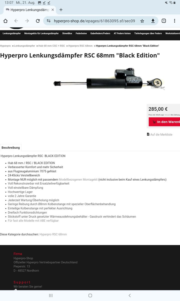

    Bei mir kommt auch ein Lenkungsdämpfer rein, ist schon bestellt, warte bis er da ist. Nach umfangreicher Recherche bin ich zum Schluss gekommen dass Lenkungsdämpfer von HyperPro wohl mit am besten sind. Hab den "RSC" bestellt, mal schauen wie der sich macht.

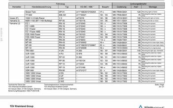

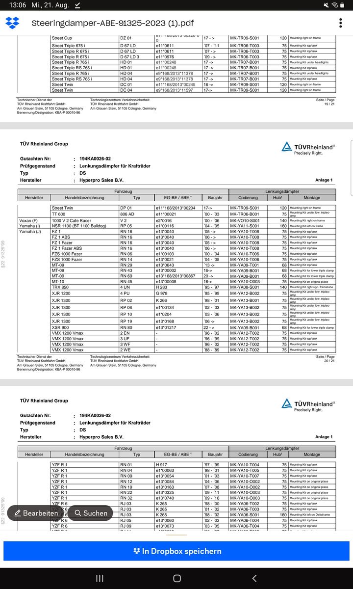

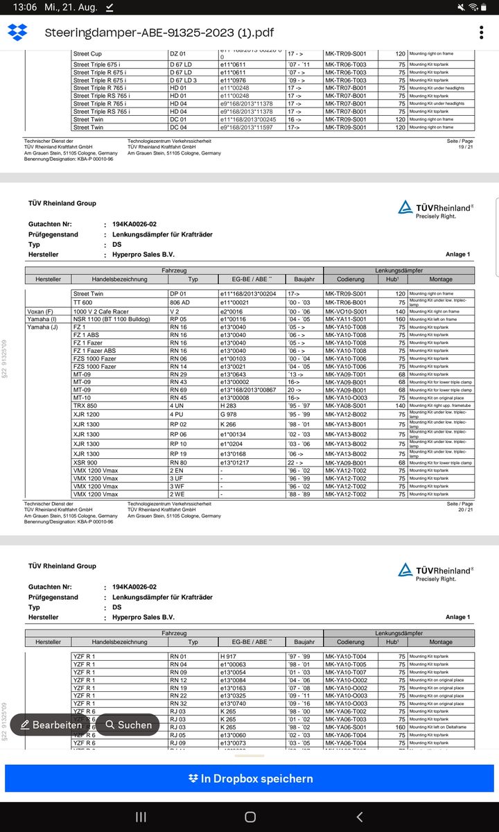

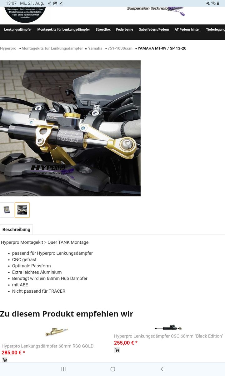

    Ich hab zwar noch keinen aber werde im Winter einen verbauen von Hyperpro . Da hat alles eine ABE für die RN43
