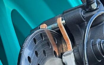

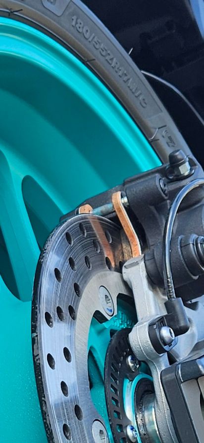

Ist der rost noch zum ignorieren oder schon kritisch?
    Ich hab heute mein bike bisschen durchgecheckt und mir is aufgefallen das an der hinterrad bremse ein bisschen rost ist und da Ich gefühlt 0 erfahrung hab in diese richtung, würde Ich gern wissen ob das noch normal ist oder den Händler anrufen soll, weil Ich hab das bike gestern abgeholt.

    Die Beläge an sich können wirklich rosten je nach dem wieviel Metallanteil in der Belagmischung ist. Beim Auto können die Beläge sogar fest rosten wenn man im Winter die Handbremse angezogen hat und das Auto ein paar Wochen steht.
    Aber wie schon gesagt, alles normal. Selbst wenn die Bremsscheiben leicht angerostet sind, geht es nach den ersten Bremsungen wieder weg. Kann man ja schließlich nicht Ölen.
