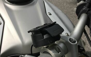

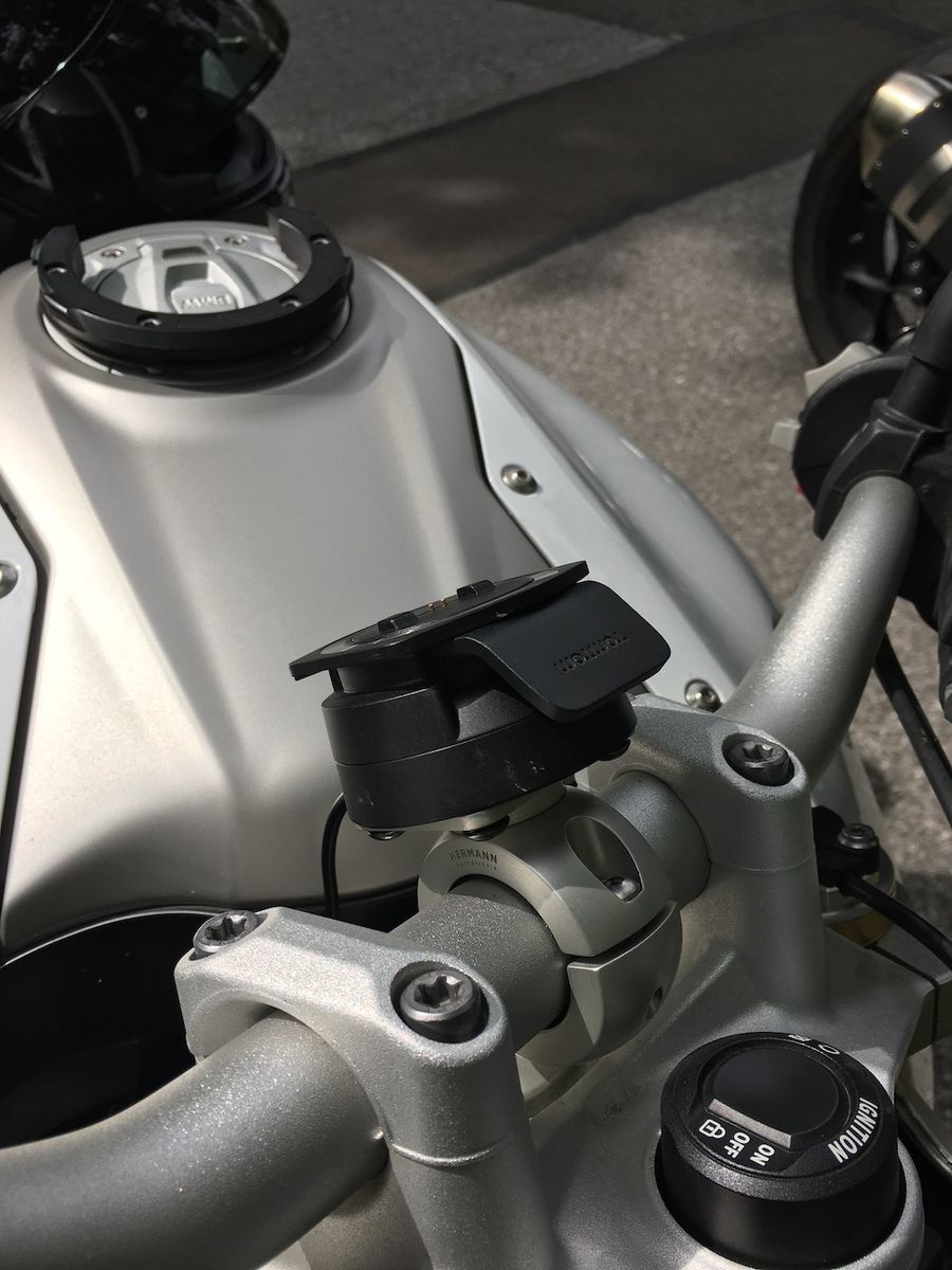

Bei meiner BMW R1200R habe ich eine HERMANN Klemme gekauft. Da ist das was man auf dem Foto sieht aber immer fix am Moped.
Davor hatte ich auch bei ihr eine KUGEL an einer der vier Schrauben gehabt.

Wie bereits oben erwähnt, habe ich an meiner BMW R1200 R LC eine HERMANN.
Für mich so ziemlich die beste Art der TT-Befestigung. Vor allem ist diese Lenkerklemme KEIN riesiges wüstes Teil.

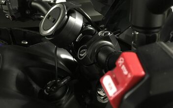

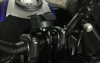

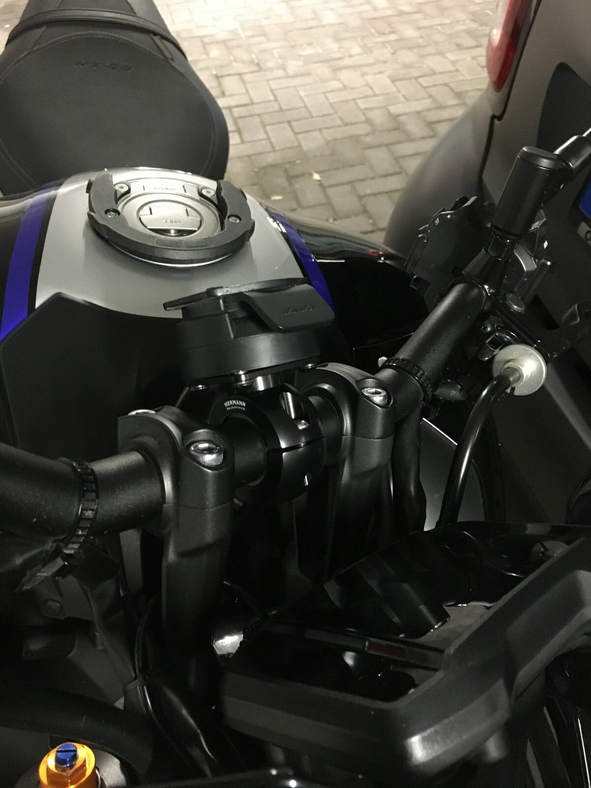

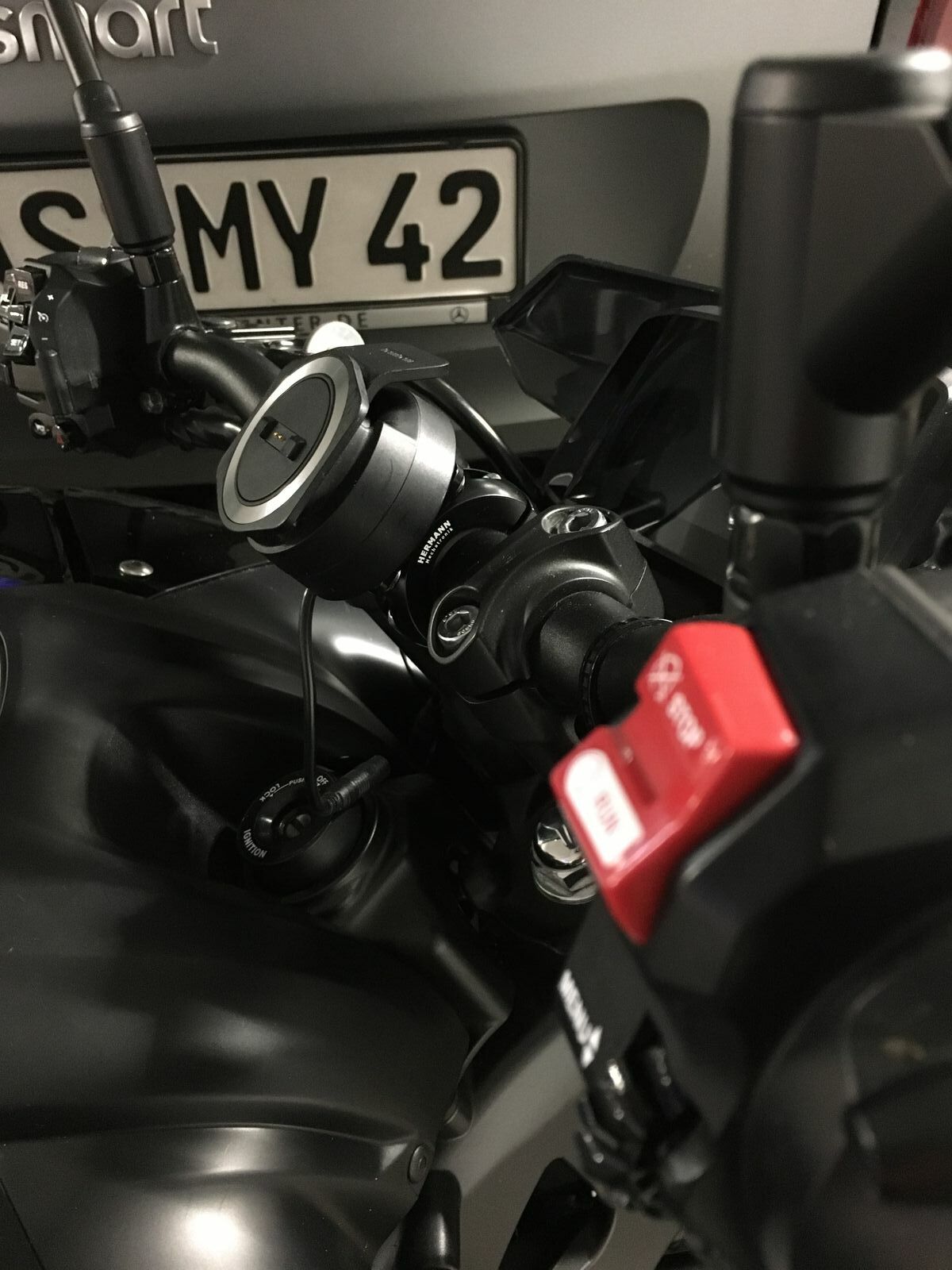

Die gleiche (nun in schwarz) habe ich an meiner MT 09 SP / RN 69.
Leider auf die schnelle keine tollen Fotos gemacht aber .... muss reichen.
Es reicht die einfache HERMANN Klemme (Link!). Auf keinen Fall noch eine Verlängerung dazu kaufen!
Der Winkel des TT-Navi's gleicht dem des Yamaha-Display. Navi steht somit passend.
