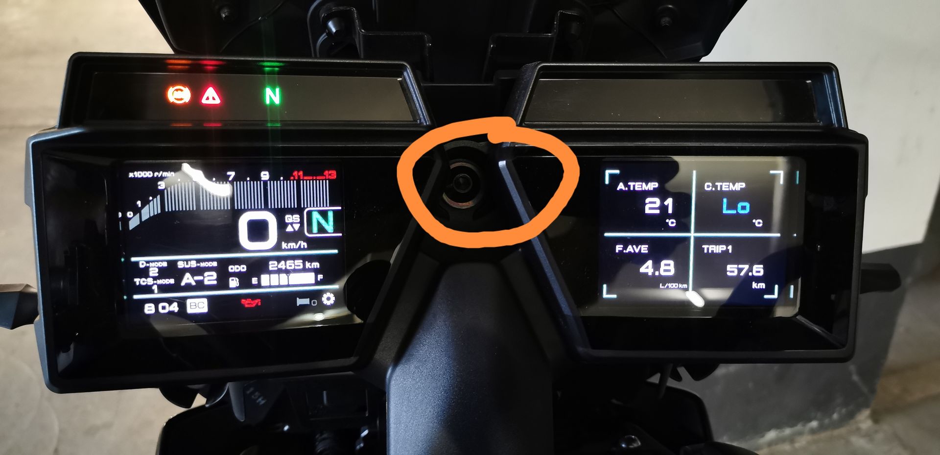

    Mich hat die Ablesbarkeit ( Steilheit) des Tacho genervt.
    Abhilfe : die obere AbstandshĂŒlse ( bei der Schraube zwischen den beiden Displays) entfernen.
    Und schwups steht der Tacho nicht mehr so steil sondern flacher und ist meiner Meinung nach besser abzulesen.
    Über eure Meinung dazu wĂŒrde ich mich freuen.... 😉😁

    Hier ein Bild. Ist die Tracer 9 / 9 GT
