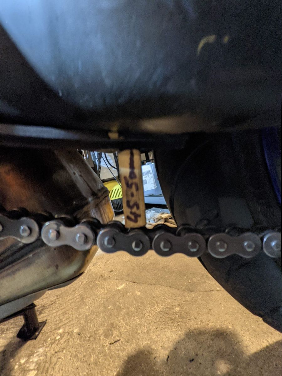

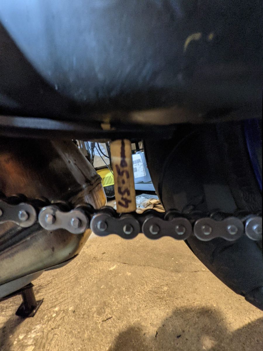

    Einstellen der Kettenspannung ist gemeinhin lästig und mit Messerei verbunden.
    Messen im knien unter der Schwinge ist mühsam und ungenau. Unterwegs noch blöder, wenn man die Kettenspannung prüfen und /oder einstellen will. Wer nimmt schon ein Lineal mit.
    Nachdem die Tracer auch noch höchst spezifische Einstellvorschriften hat (45-50mm Durchhang gemessen 53mm vom hinteren Ende des Schleifschutzes: Sag mal, spinnen die jetzt völlig???) hab ich mir ein Hölzchen mit 48mm abgesägt. Und eine Markierung mit goldenem Edding an den Schwingenschutz gemacht.
    Die Lebensdauer der Markierung ist vermutlich endenwollend - ewig wird die nicht halten aber dann weiss man´s vermutlich auch auswendig hinreichend genau.
    Damit kann man entspannt die Kettenspannung prüfen und beim Einstellen merkt man sofort, wenn der Durchhang kleiner wird.
    Das Hölzchen passt unter den Soziussitz oder in ein Täschchen.
