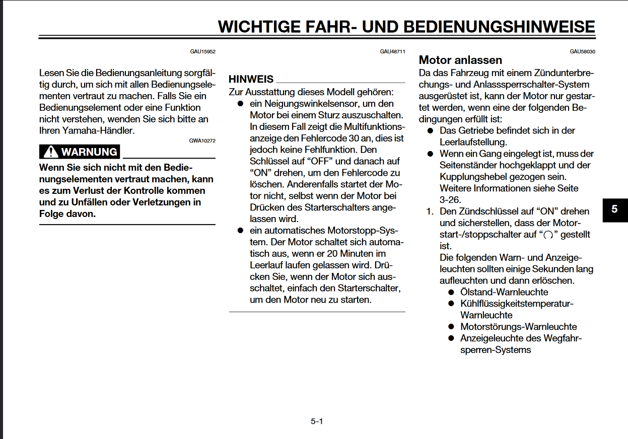

    Hab heute bei meiner RN43 SP die Kühlflüssigkeit gewechselt. Ich habe zuvor Motul Kühlsystemreiniger eingefüllt und die Maschine gemäß Vorgaben 30 Minuten laufen lassen, nur im Standgas, kein einziges Mal einen Gasstoß gegeben. Nach ziemlich genau 20 Minuten ist die Maschine plötzlich einfach aus gegangen, Zündung war weiterhin an. Hab sie dann einfach wieder eingeschalten und die letzten 10 Minuten, wie oben angegeben, laufen lassen.
    Hat das einer von euch auch schon erlebt und kann mir sagen ... warum ? ;)
    Bedienungsanleitung mal wieder nicht gelesen?!?;)
    Unter "Wichtige Fahr- und Bedienungshinweise"
    Gruß Kupferstecher
