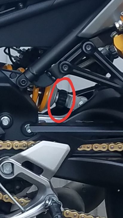

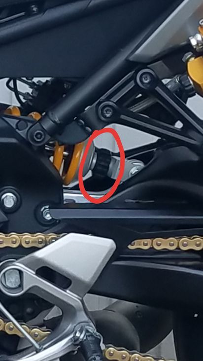

    Ah. Und wo für die Druckstufe?
    Dann war ich ja heute schon an der Zugstufe dran.

    Der kleine Dreh-Regler am Ausgleichsbehälter zur Front hin, der Große nach hinten hin darüber ist für die Vorspannung.

    Die Verstellung ist am Federbein unten. Unterhalb der der Feder ist ein Schwarzes Verstellrad, dieses ist für die Zugstufe.
    Die Druckstufe ist am Ausgleichbehälter der links unterhalb der Sitzbank sitzt.
    Dies ist aber alles ausführlich und sogar detailreich mit Bildern in der Bedienungsanleitung zu finden, und diese kann man sich auch online anschauen.
