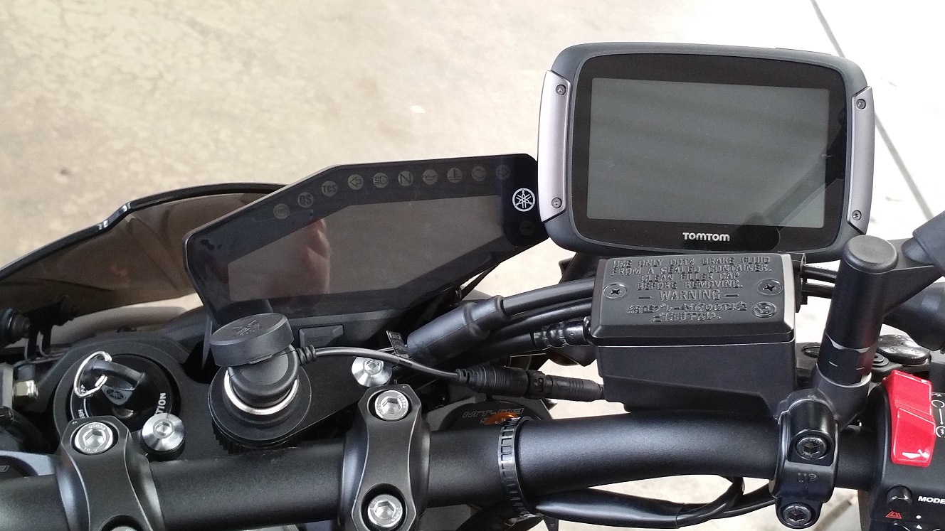

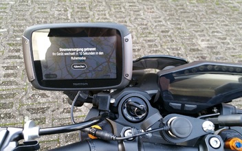

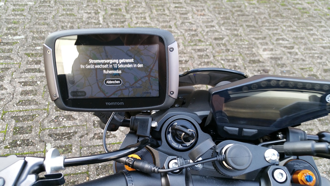

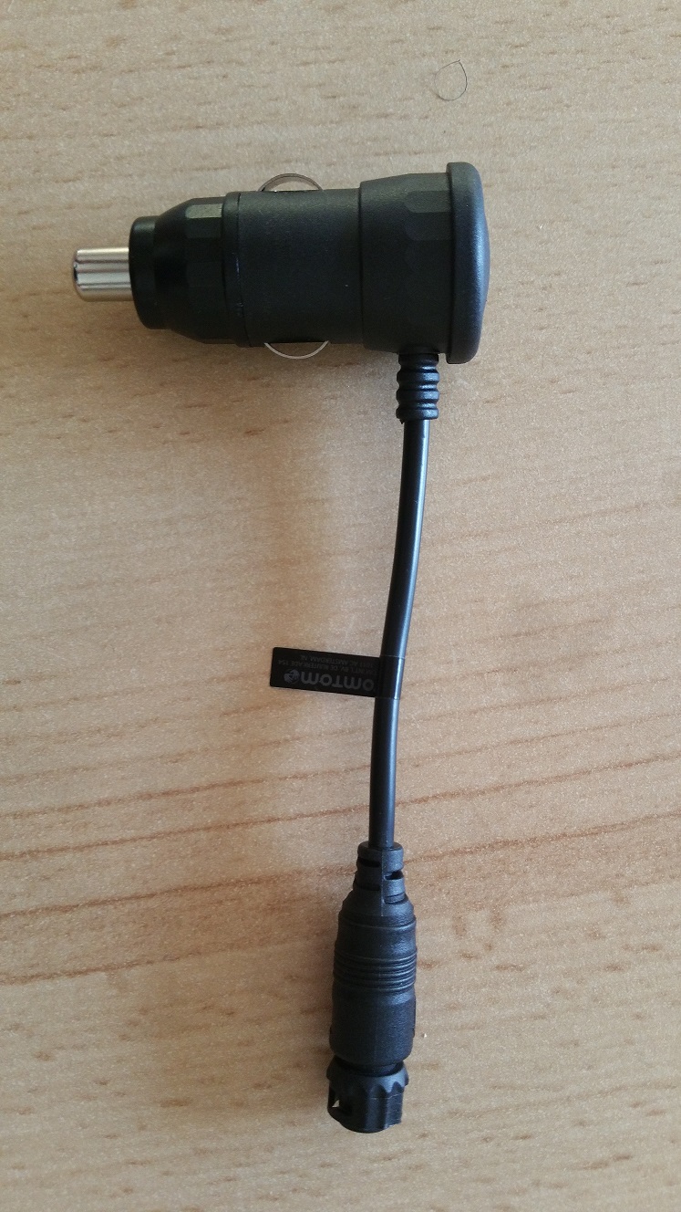

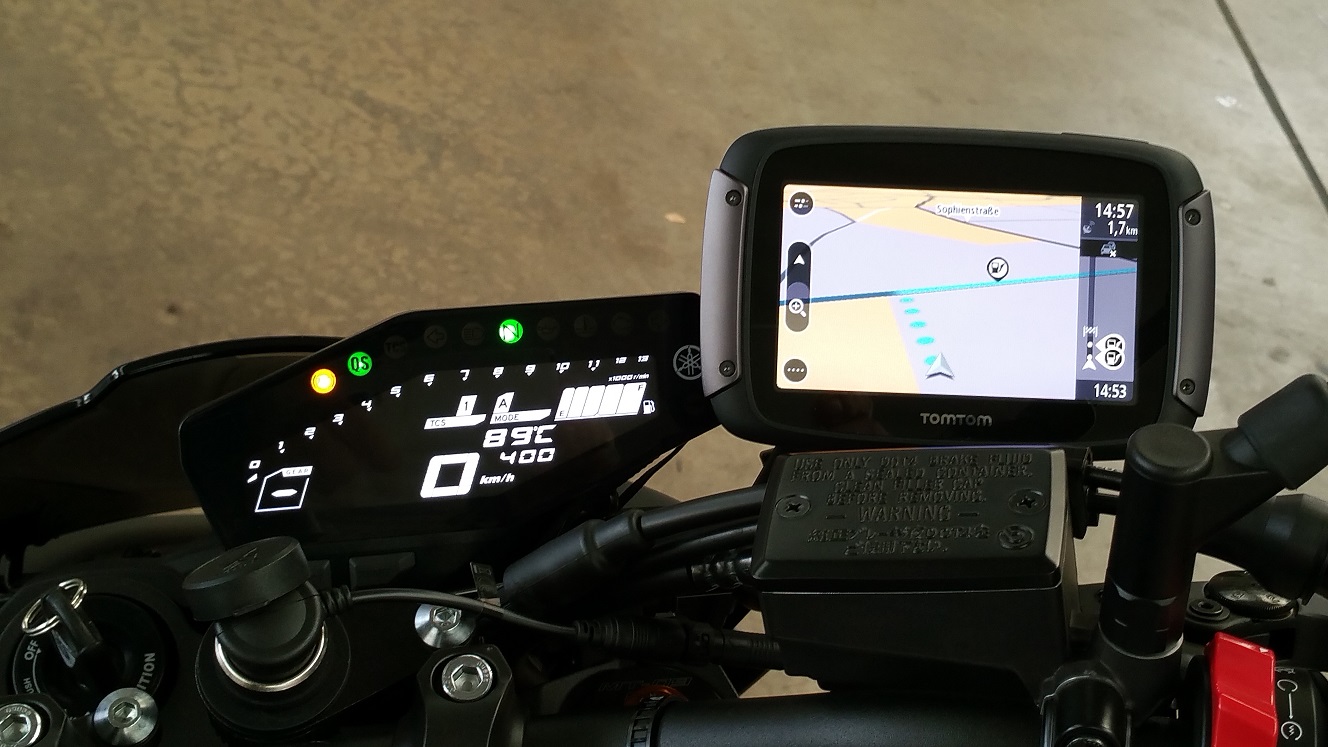

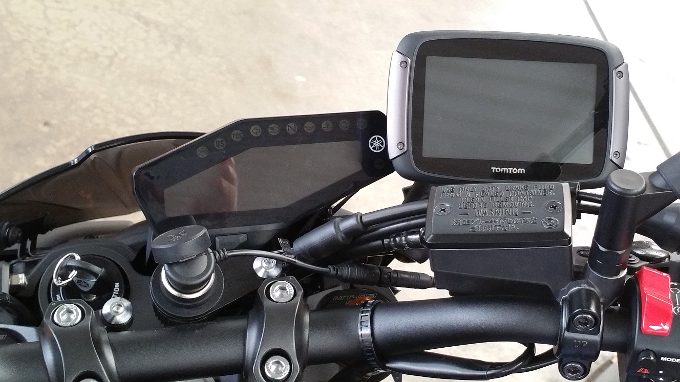

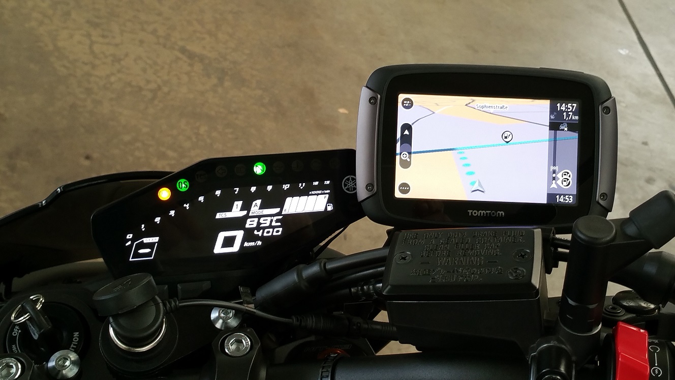

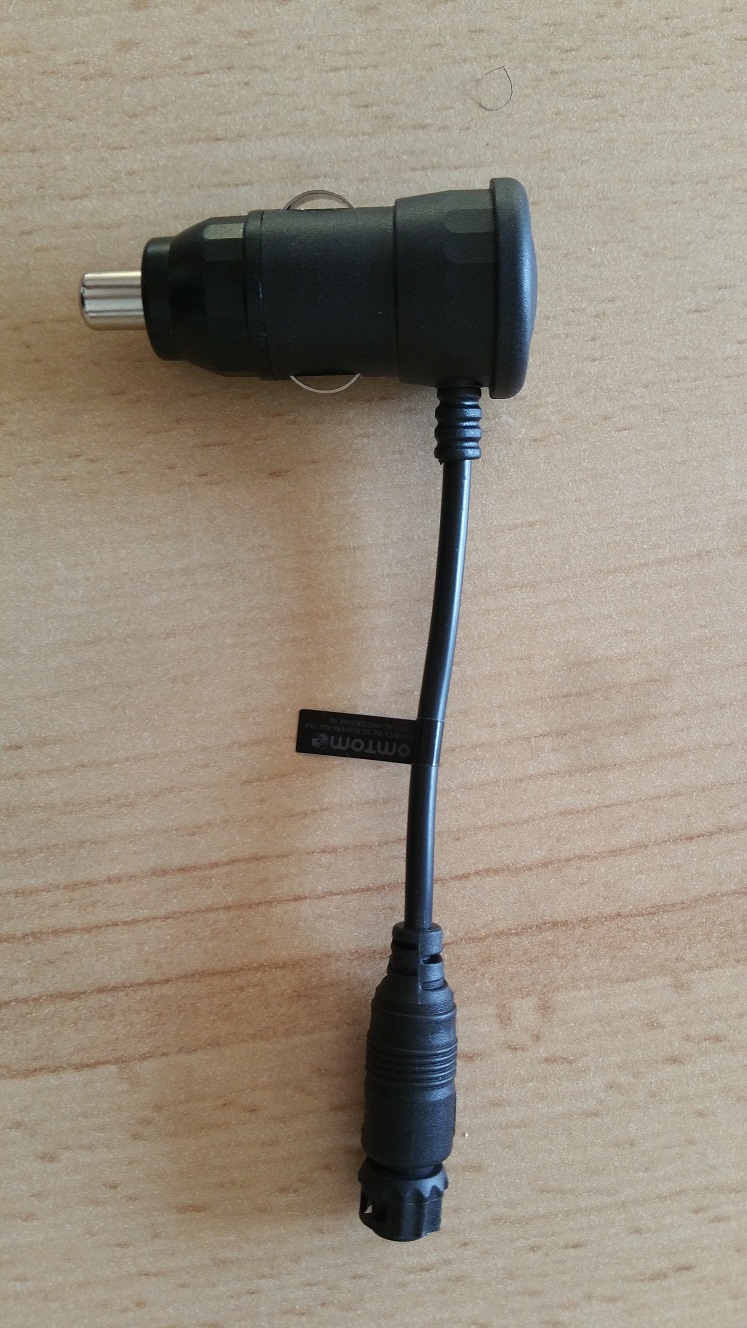

    Habe einen filigranen Winkelstecker für meine 12 Volt Steckdose gefunden, funktioniert einwandfrei :D
    Meine Idee war das ich Strom bekomme um das Navi bei bedarf zu laden, bei abgebauter Halterung sollte kein Stecker von der Batterie rum baumeln.
    Durch den Winkelstecker kann man wahlweise das Navi auf der linken Seite verbauen wenn die GoPro nicht dran ist.

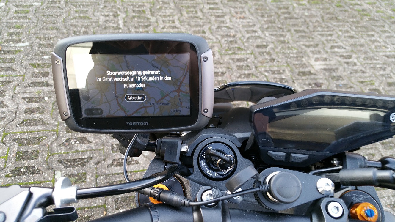

    Ein nettes Gimmick ist auch,
    dass beim einschalten der Zündung sich das Navi einschaltet, beim ausschalten der Zündung geht das Navi im Ruhe-Modus.
    Anbei ein Paar Bilder für Leute die es interessiert :dance:
