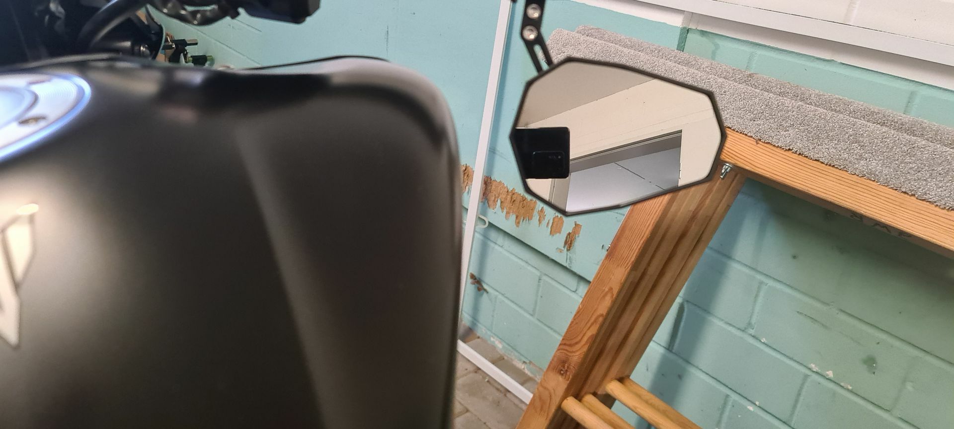

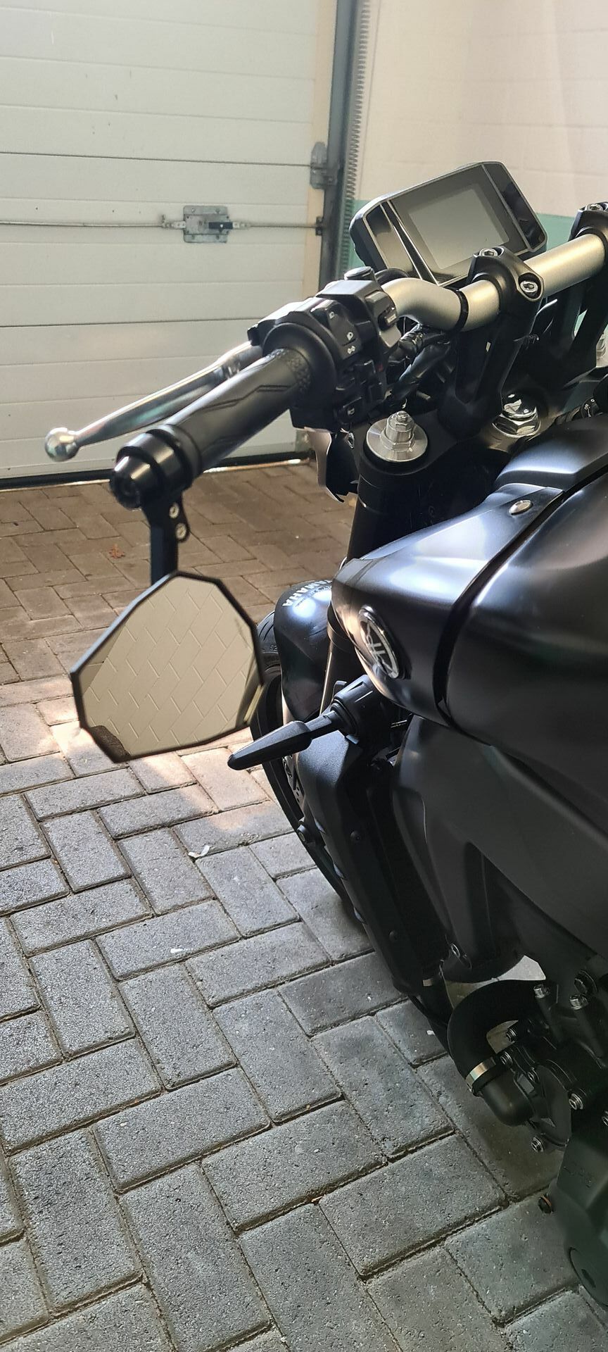

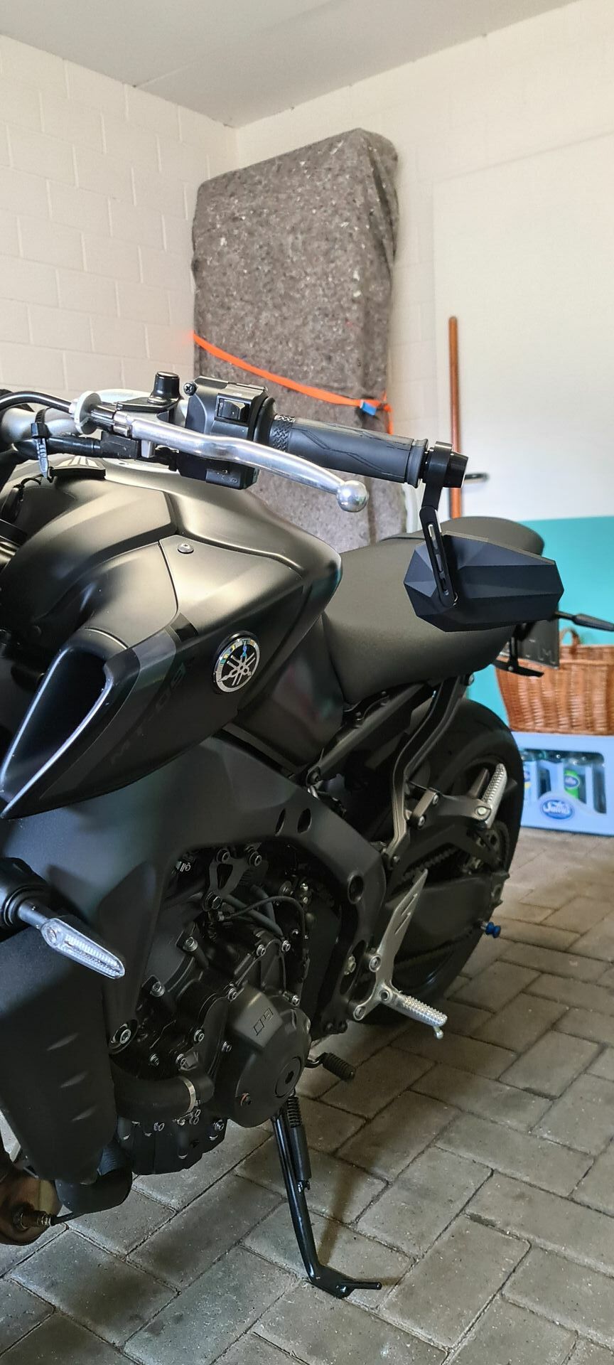

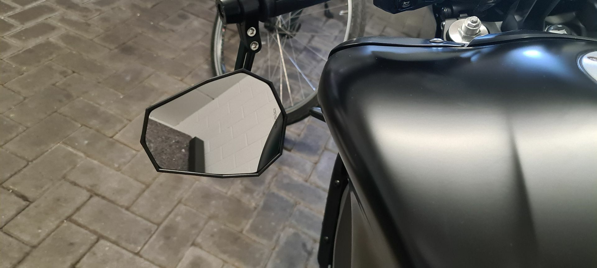

Ja habe den original lenker verbaut, nein die Spiegel kommen nirgends dran bei vollem lenkeinschlag
Habe dir 2 Bilder gemacht einmal linker lenkanschlag und rechter ![]()

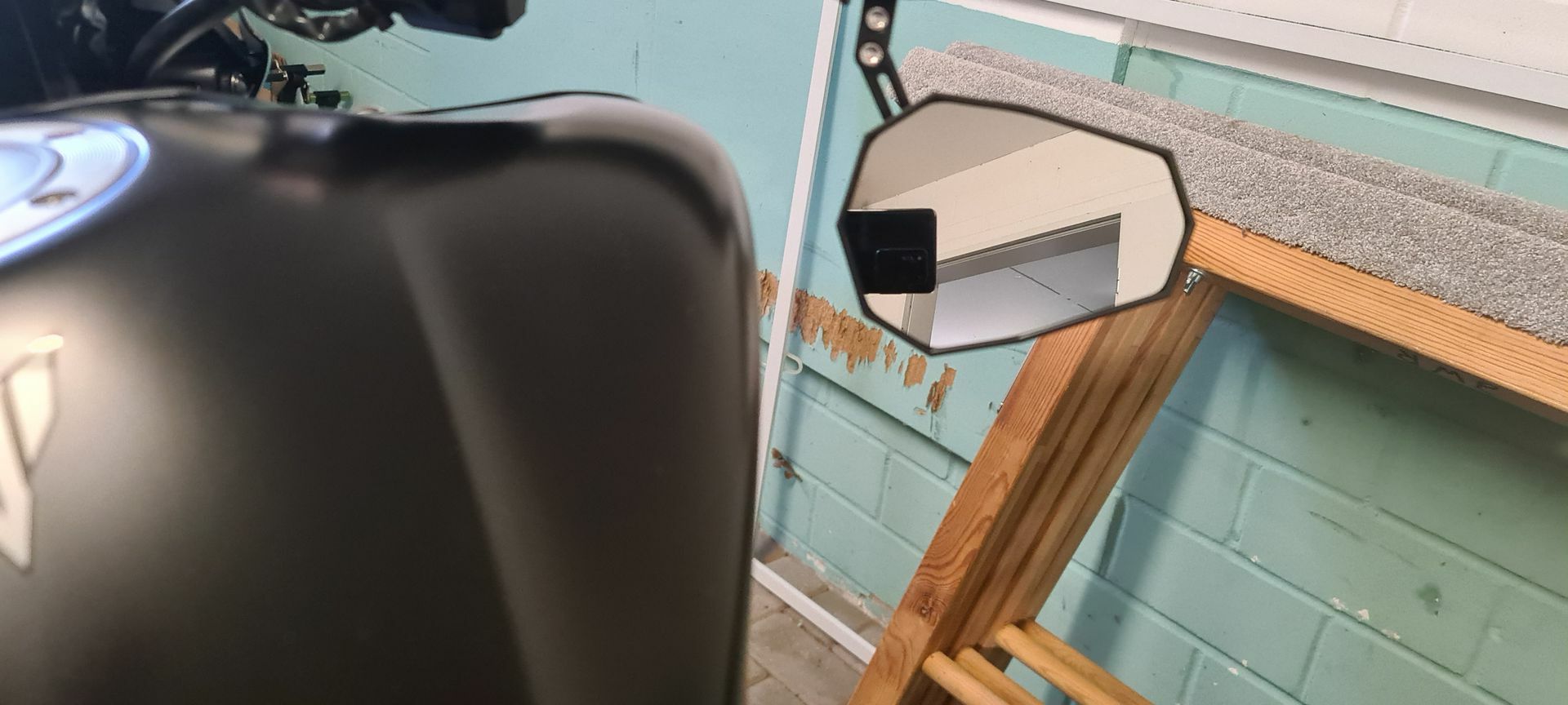

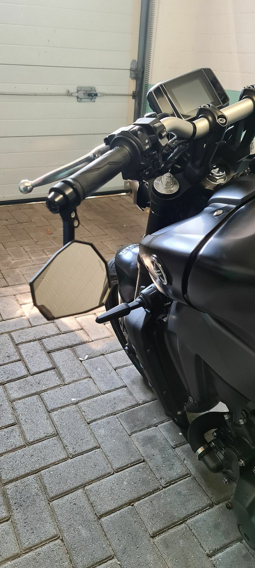

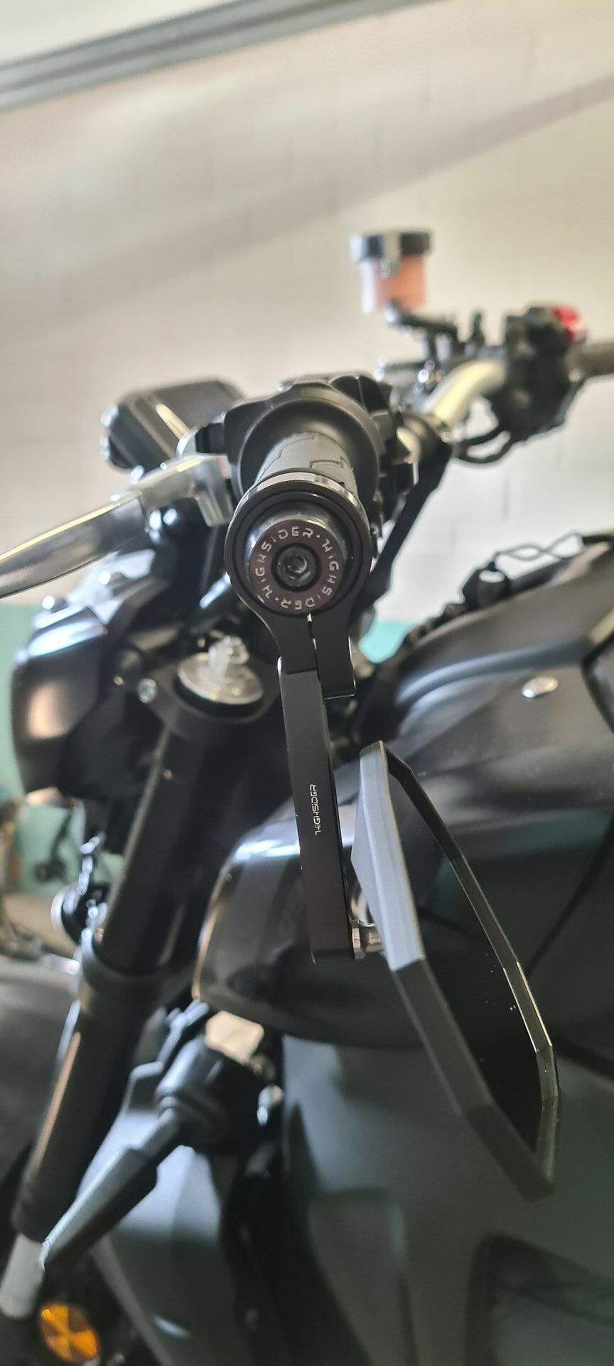

So ich habe jetzt die stealth x5 dran.
Die neuen lenkerenden passten ![]()

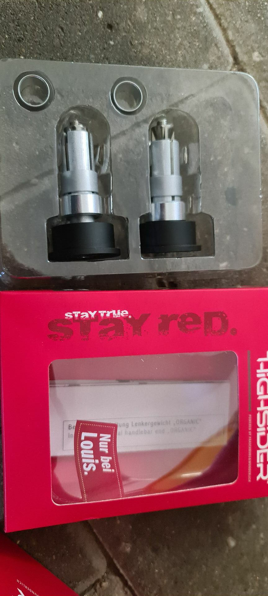

Moin, bin heute bei Louis gewesen und habe mir die Lenkerenden von Highsider mit der kurzen m6 schraube (die von deinem link) besorgt, werde es morgen abend mal ausprobieren.. melde mich abends nochmal wenn alles passt ![]()
