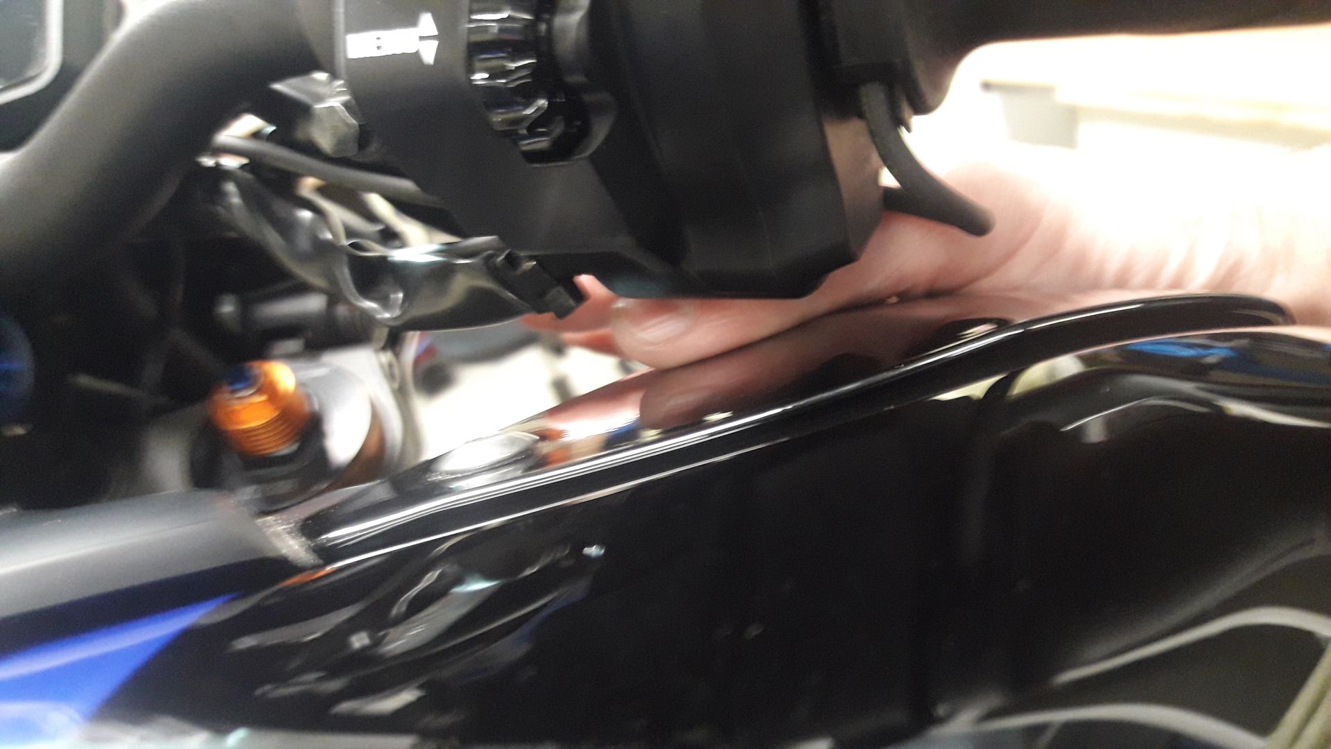

Hallo Reiner, durch das Vorneigen des Lenkers bleibt mir ungefähr 6mm über dem Tank und ich musste die Armaturen auch nicht verdrehen. Die Bremsleitung habe ich am Hauptbremszylinder ganz wenig Richtung Lenker gedreht alle anderen Kabel passen so wie sie sind.

Der Lenker ist jetzt um 4cm tiefer und ca. 1cm nach vorne geneigt.

Die aufrechte Sitzposition hat mir gar nicht gefallen. Daher habe ich mir überlegt andere Klemmblöcke zu montieren. Wie aber herausfinden, wieviel kürzer dürfen diese sein, um nicht mit den Armaturen am Tank zu stoßen. Ich habe mir dann auf der Drehbank und der Fräse Kunststoffdummy´s gebaut. Die Vario Riser von ABM sind mir sofort ins Auge gestochen. Eventuell hätte ich mir noch Distanzen aus Alu gedreht und die Originale ersetzt. Siehe da, sie passen so wie sie sind. Ich habe sie verkehrt montiert und so den Lenker noch weiter nach vorne gebracht und ausreichend Abstand zum Tank ist auch geblieben. Probegefahren bin ich noch nicht, darum wird das Finale Setup erst danach stattfinden.
