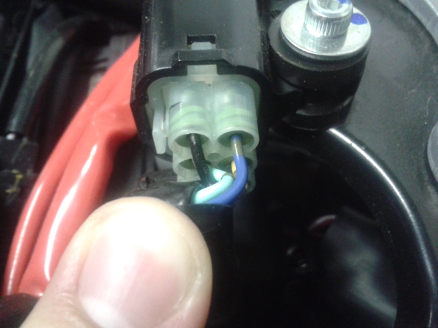

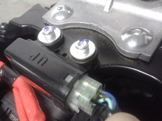

Habe mich gerade an dem d IAG versucht, hat alles gut geklappt.
Zuerst hat das orange Motorsymbol dauerhaft geleuchtet, konnte es
allerdings mit einem Knopfdruck auf "Select" zum Blinken bringen.
Somit müsste mein Kabel irgendwo auf Masse gelegt sein und ich freu mich über
weitere 9 Pferde
Zur Kontrolle hab ich das ganze Procedere nochmal vollzogen und siehe da,
das orange Motorsymbol blinkt immer noch.
Vielen Dank an alle die hier mit Tipps und Anleitungen weiterhelfen.
PS: Um bei Schritt 3. das "d IAC" Menü zu wählen habe ich kurz beide Tasten gedrückt.
Vielen Dank für die Fotos.
Ich hab jetzt mal Bilder von meiner MT gemacht und hoffe dass das erste Bild von dir das
verlegte Kabel für 115PS zeigt und das zweite die "französische Drosselung" mit 106PS.
Andernfalls muss ich fast davon ausgehen das mein Händler die Maschine nicht wie
vereinbart entdrosselt hat, es sei den es gibt noch eine andere Möglichkeit das
Kabel zu verlegen.
