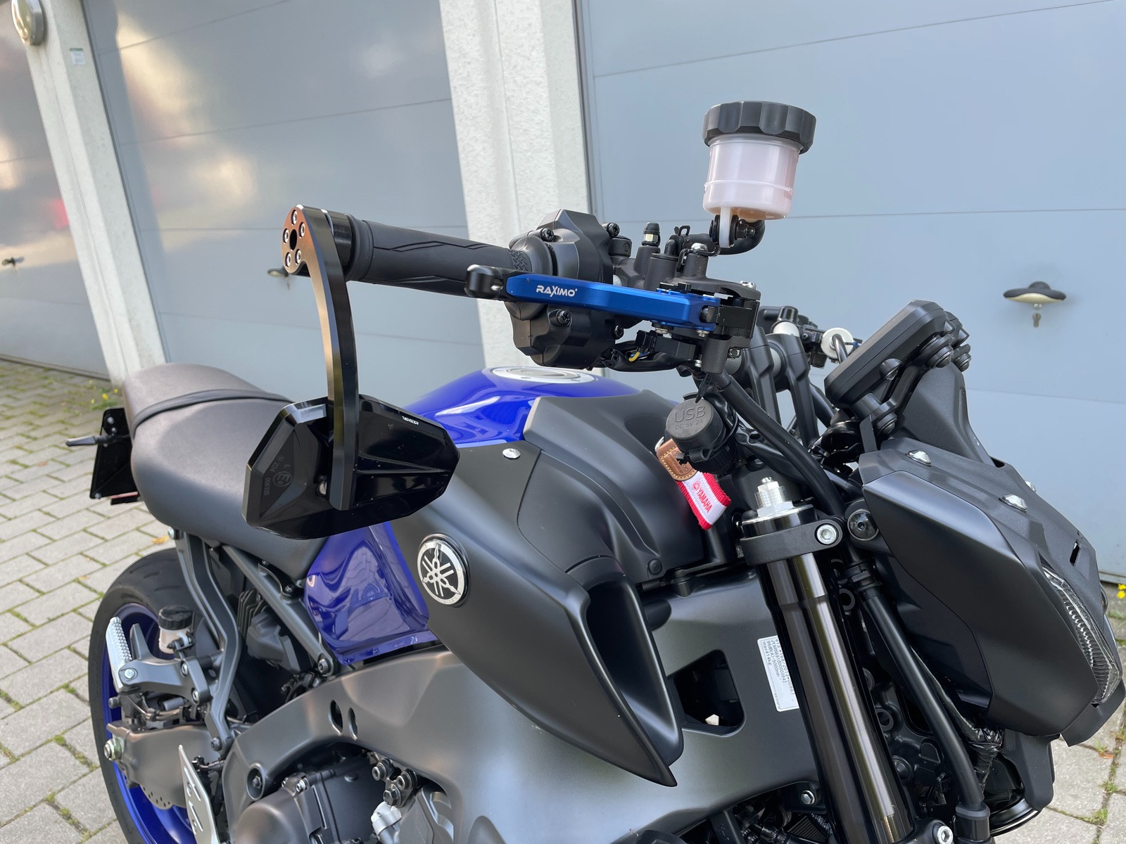

    Gefallen dir die Raximo oder LSL nicht? Beide mit ABE.

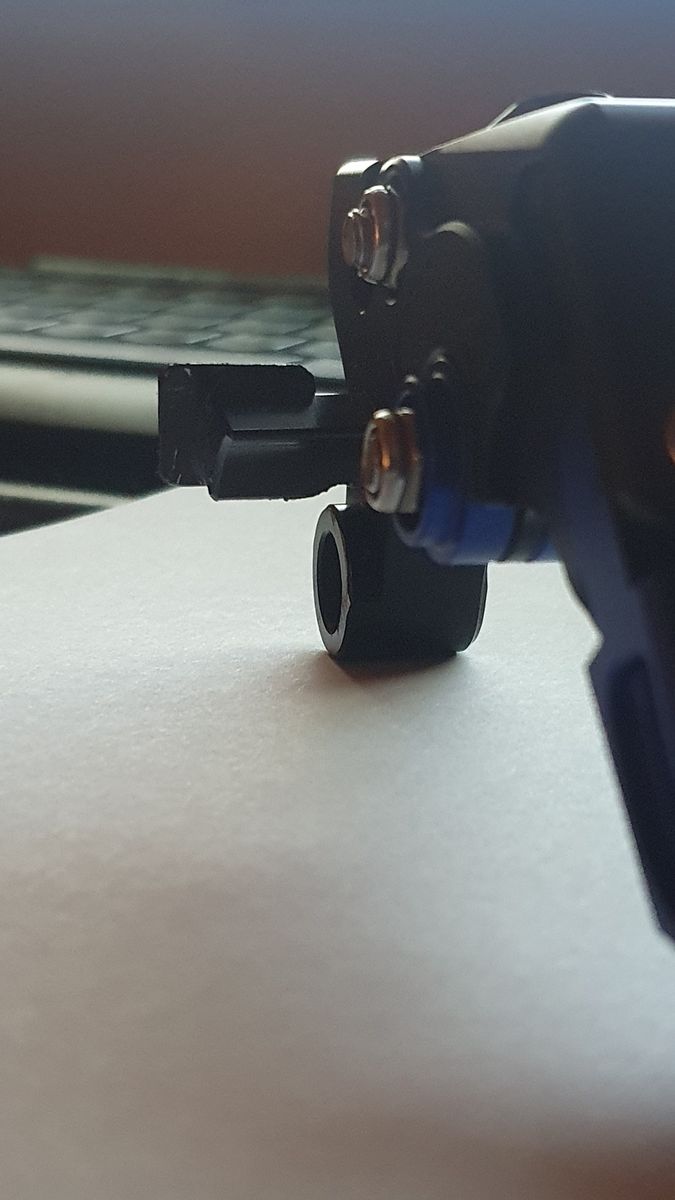

    Bestellt am 18.07. und bis auf das Spiel am Bremshebel war alles 1:1 ohne Probleme austauschbar und passend.
    Der Kupplungshebel perfekt, beim Bremshebel habe ich noch eine Distanzscheibe rein (glaube 0,5mm), da es etwas Spiel hatte aber sonst einwandfrei.
    Zum Behälter werde ich noch weitersuchen, mindestens schwarz sollte er sein, wenn es keine weniger ins Auge stechende Lösung gibt.
