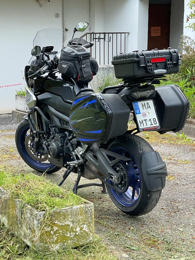

    Der Preis lag mit Einbau, Abstimmung und gutem Kaffee bei etwas über 2000 €.
    Hallo Gemeinde, ich wollte euch von meinem Fahrwerksumbau berichten.
    Folgendes wurde gemacht:
    Gabelumbau
    Aus- / EInbau Gabel
    Gabel zerlegen & reinigen
    Gleitrohre polieren
    Führungen überarbeiten & ausdistanzieren
    Umbau auf K-Tech Piston Kit
    Gabel vermessen & einstellen
    Folgendes wurde verbaut
    Front Fork Piston Kit
    SKU: 118-200-020-012
    FF Spring - 9.0N
    SKU: 3624-300-90
    SKF Gabeldichtkit
    Wunderlich Suspension Gabelöl - SAE 5
    Federbein
    WS641
    Wunderlich Suspension Standard
    Edition: nightline mit blauer Feder & blauen Verstellern
    Höher-/Tieferlegung: nein
    Höhenverstellung: ja
    Federvorspannung: hydraulisch
    Natürlich alles auf Gewicht und Fahrstil angepasst.
    Reifen Michelin Road 5
    Ich hatte das Vergnügen den Umbau letzte Woche über 1300 km im Schwarzwald zu testen.
    Ergebnis: Das Moped ist nicht wiederzuerkennen. Satte Straßenlage; geniales Gefühl in langen und kurzen Kurven (Schauinsland); Buckelpisten werden stark gemildert.
    Einziger Nachteil: Ich will nie wieder ein nicht auf mich abgestimmtes Fahrwerk haben.
    Der Einbau erfolgte bei Wunderlich-Suspension durch Sebastian Klettke, eine absolute Koryphäe in Sachen Fahrwerk.
    Wer sich das Obige gönnt ist dort am besten aufgehoben.
    Wer ein YouTube Video dazu sehen will kann mal zum Kanal von Jens Kuck gehen, dort wird am Beispiel einer Tenere 700 genau das beschrieben, was an meiner Maschine auch gemacht wurde.
