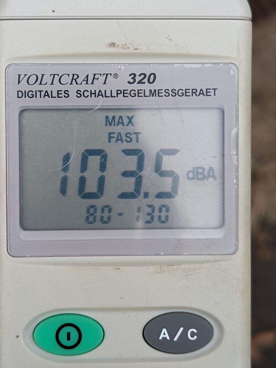

Alles anzeigen103 db bei 5500 Touren bei der RN43? Kann ich fast nicht glauben.
Mit Killer drin?

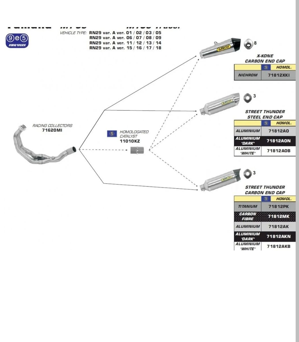

Ja mit Killer aber ohne Kat Euro 4 Anlage an der Euro 3 Rn29 Maschine Motor ist aber baugleich und die Rn29 hat auch die 94db bei 5000 eingetragen,

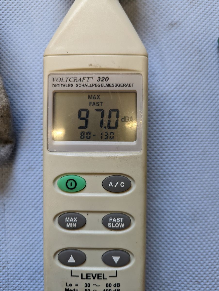

Habe jetzt noch den Katalysator eingebaut und bin nun bei 97db hab alles exakt wie in einer Kontrolle gemessen.
Denke es gibt da Höhe Toleranzen beim Dämmmaterial.
Was ich aber nun deutlich merke ist der Leistungsverlust mit Kat, Power Wheele im 2 Gang nur mit nach hinten lehnen möglich ohne Kat ging das leichter naja hab nächsten Monat bei Micronsystems einen Termin um die komplett neu abzustimmen werde da aber Vorher noch die Airbox bearbeiten und einen K&N Filter einbauen.
