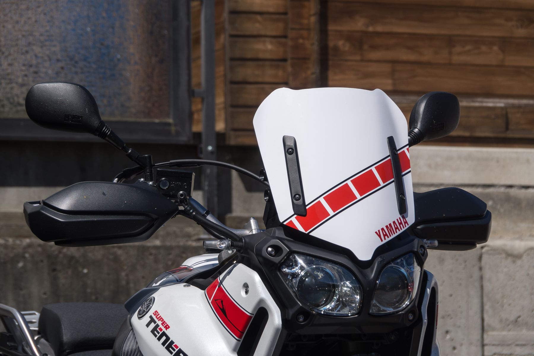

Von aussen folieren geht ohne Probleme bei den Mopedscheiben, bei meiner Tenere ist das seit Jahren drauf. Und ja, bei Steinschlägen kann es zu macken in der Folie kommen aber an sich ist das Zeug echt robust.
Also ich würde es entweder selbst mit Folie machen (kostet fast nix) oder gleich eine durchgefärbte Scheibe kaufen (haltbar und ordentlich ohne Experimente
