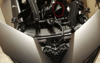

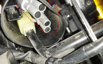

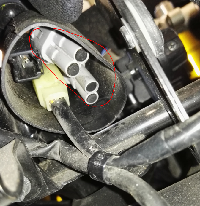

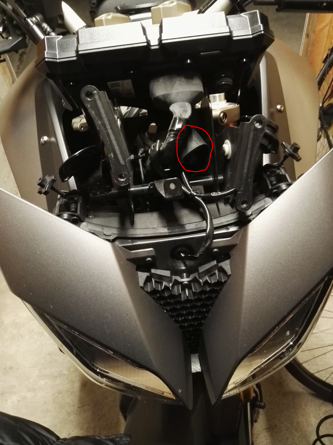

Ok das hatte ich auch im Sinne. Und wie bekomme ich die "Abdeckungen" rechten Bild weg, brauche ich eine spezielle Zange?
