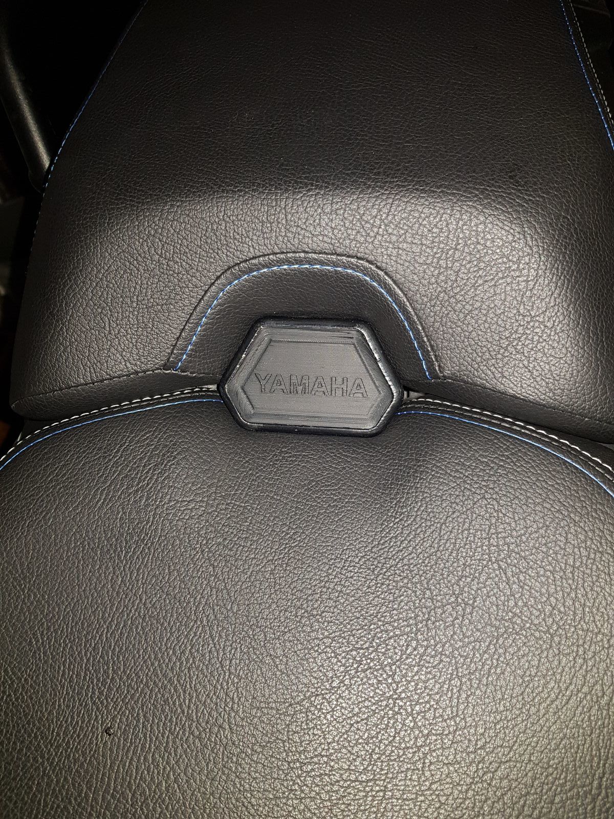

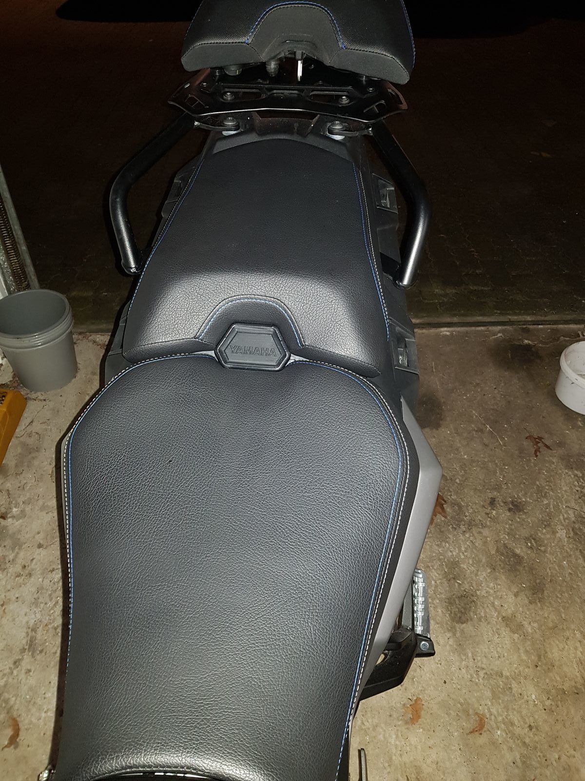

guten morgen zusammen! Bin neu hier, verstehe bestimmt noch nicht alles, da dies mein erster Beitrag ist. Jedoch haben wir Tracer Fahrer das gleiche Problem, dass die Abdeckung am Soziussitz abbricht. Dieses Bauteil gibt es nicht als Ersatzteil bei Yamaha zu kaufen! Yamaha bietet nur eine komplette Sitzbank an. Ich habe das Teil aus ABS-Kunststoff nachgebaut und wollte euch mal das Resultat zeigen.

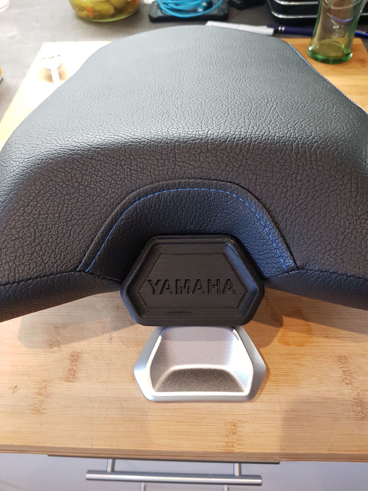

Original gibt es meines Wissens nach 2 varianten. Die erste ist so wie auf dem Bild zu sehen in Silber. Die zweite in Schwarz. (ob es noch mehr gibt, ist mir Persönlich nicht bekannt.)

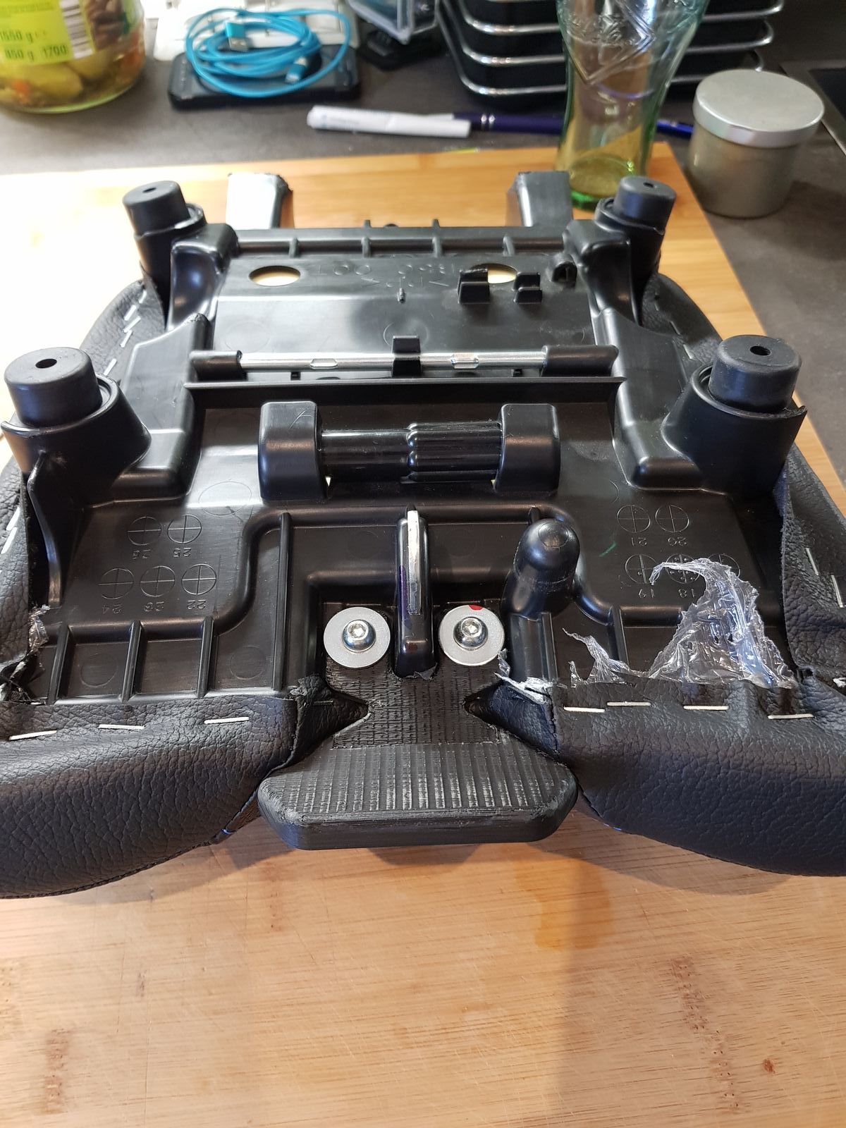

Das Bauteil ist an der Original Befestigung vom Sozius mit 2 Schrauben befestigt. Ich habe das NEUE Bauteil genau so konstruiert, wie das Original, jedoch mit einem anderem Design, damit Yamaha mir keine Urheberrechtsverletzung oder Design Kopie vorwerfen kann. Beim Schriftzug ist das auch nicht der gleiche schrift stiel.
Grund für meine Konstruktion ist, dass meines beschädigt wurde und Yamaha keinen Ersatz liefern kann. Es gibt keine Teilenummer für das Bauteil!!!

Ganz genau. Selbst konstruiert und gedruckt aus ABS Kunststoff
