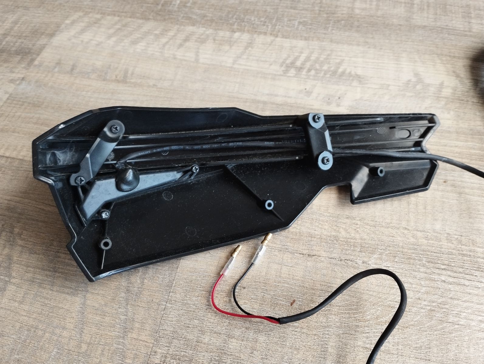

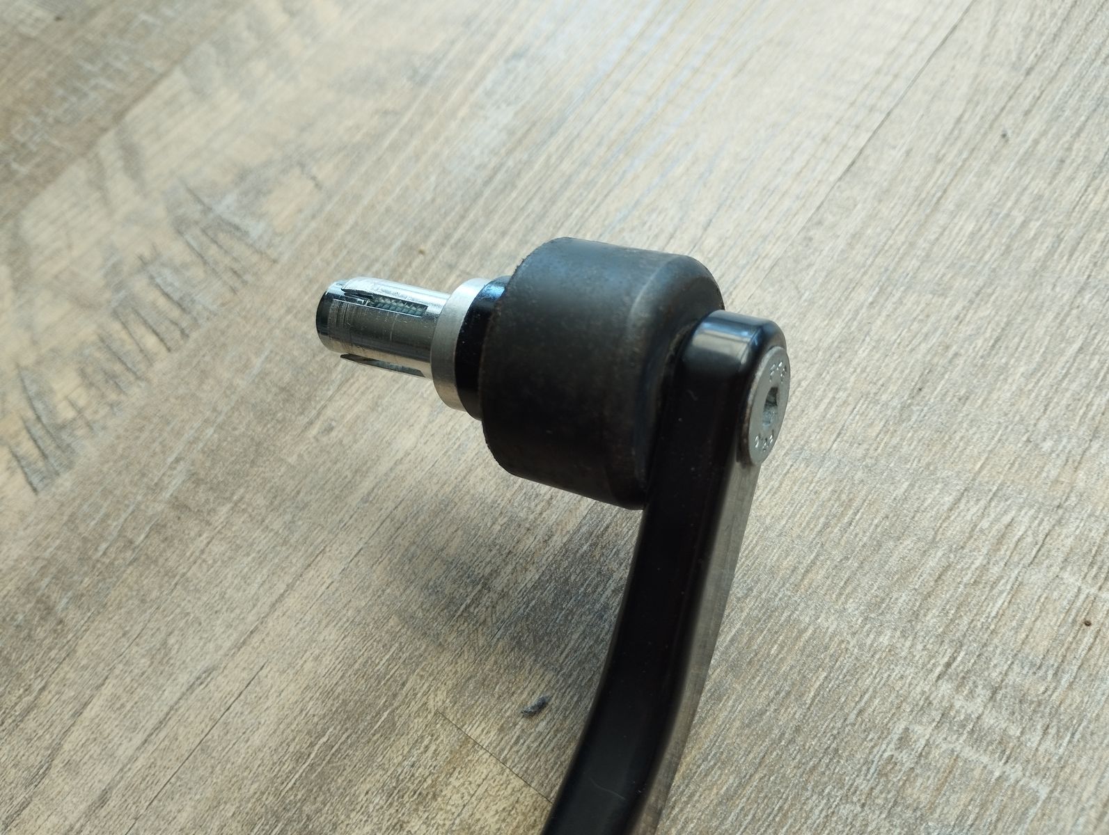

Moin moin,
hoffe hier den ein oder anderen Elektrospezi zu finden. Mein Problem ist folgendes:
Der originale Kennzeichenhalter ist ne Zumutung und musste schnellstmöglich weg! Also schnell nen kurzen geordert, Blinker müssen aber auch getauscht werden. Nach etwas Recherche für diese hier entschieden. Ich will erst mal nur die Blinker hinten austauschen, die vorne belieben original. Habe jetzt also 2x 1,5W statt 2x 10W (Originalblinker). Wie bekomme ich das jetzt ans laufen bzw. was benötige ich an Wiederständen damit diese Zusammenstellung läuft/blinkt? Hoffe hier kann mir jemand weiterhelfen.
