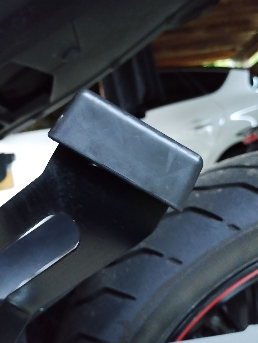

    Hallo Thomas
    Dein Tipp war ein Volltreffer! Die Gummis der Kofferhalterung sind identisch mit denen der FJR 1300.
    Hatte zuerst bei Yamaha Deutschland angefragt mit der Teilenummer der Gummis von der FJR.
    Sie wollten daraufhin die Fahrgestellnummer der Tracer 900 GT haben und meinten sie passen nicht.
    Hatte sie trotzdem bestellt und sie sind identisch mit der Tracer 900 GT.
    Hatte zwischenzeitlich auch noch die Montageanleitung für die Koffer rausgekramt und auf der Titelseite
    ist die FJR 1300 abgebildet...
    Nochmals Danke und Grüße

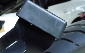

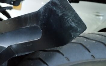

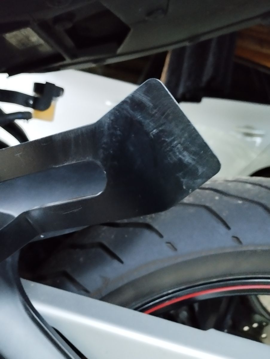

    Hallo zusammen
    Habe auf meiner Tracer 900 GT während meiner letzten Tour Ende August einen Gummi der Kofferhalterung (Auflage) verloren.
    Leider kann man diese Gummis weder einzeln noch doppelt kaufen, sondern nur komplett mit den Halterungen....
    Hat jemand diese Gummis übrig oder weiß einen brauchbaren Tipp? Würde mich sehr freuen.
