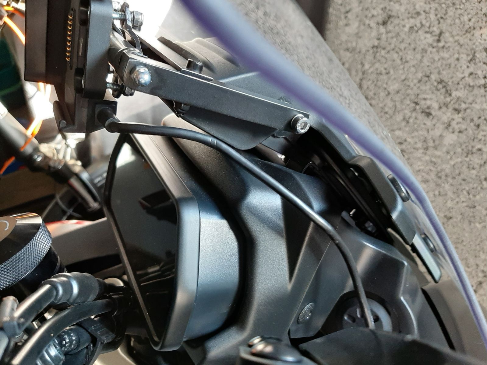

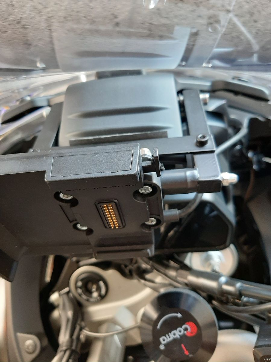

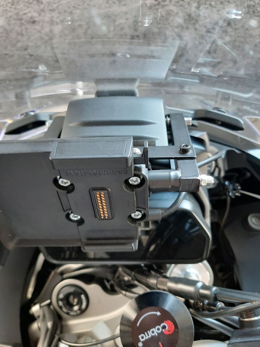

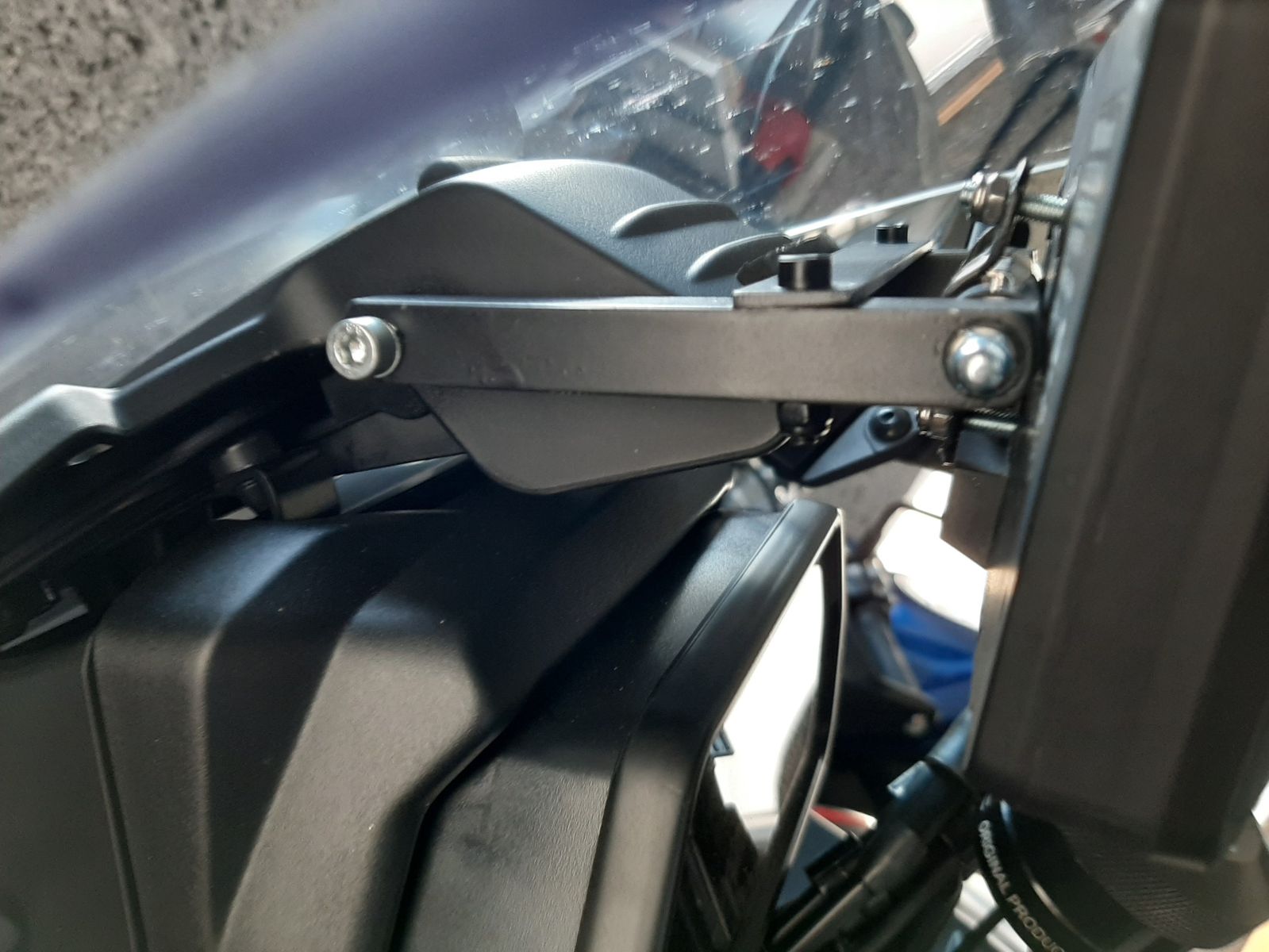

    den Text, den ich zu obigen Bildern geschrieben hatte, hab ich wohl nicht mit hochgeladen! :-))))
    Folgendes: Playmo´s Navihalterung über dem Display, die leider nicht mehr zu haben ist, habe ich als Anregung genommen, selber etwas, allerdings nicht so schön und professionell, zu basteln. Mit meinen bescheidenen Mitteln und Möglichkeiten, kann ich so ein perfektes Teil nicht machen, aber die "Einfach-Version" funktioniert und erfüllt ihren Zweck. Vielleicht versucht es der eine oder andere ja auch mal!?
    Gruß, Michael

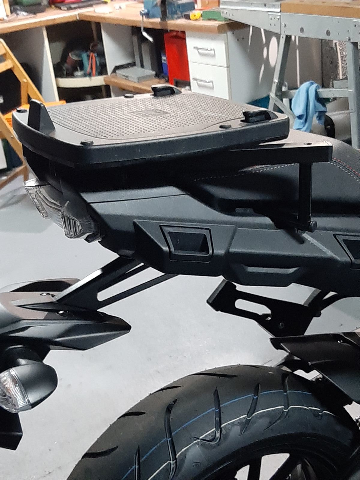

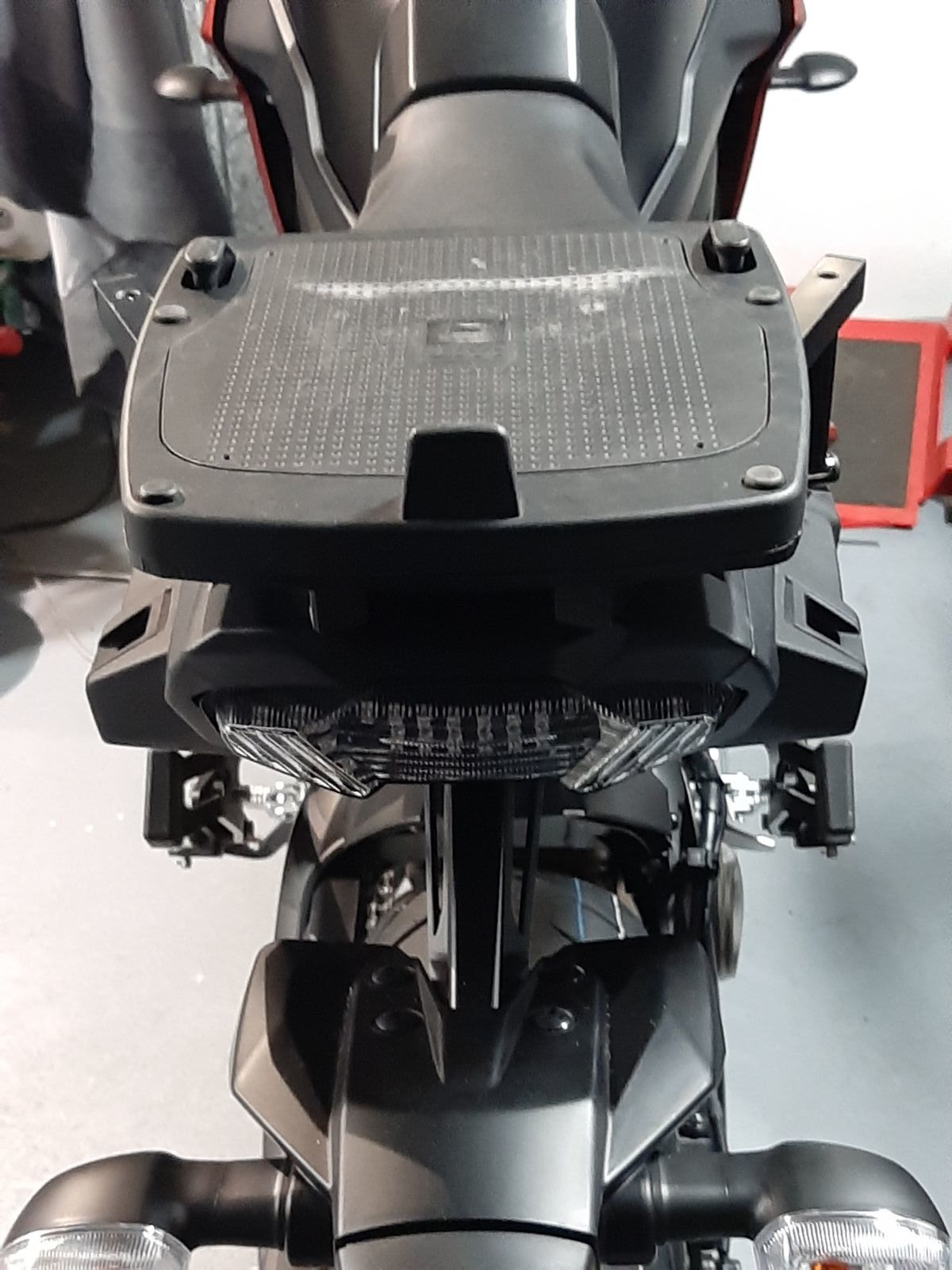

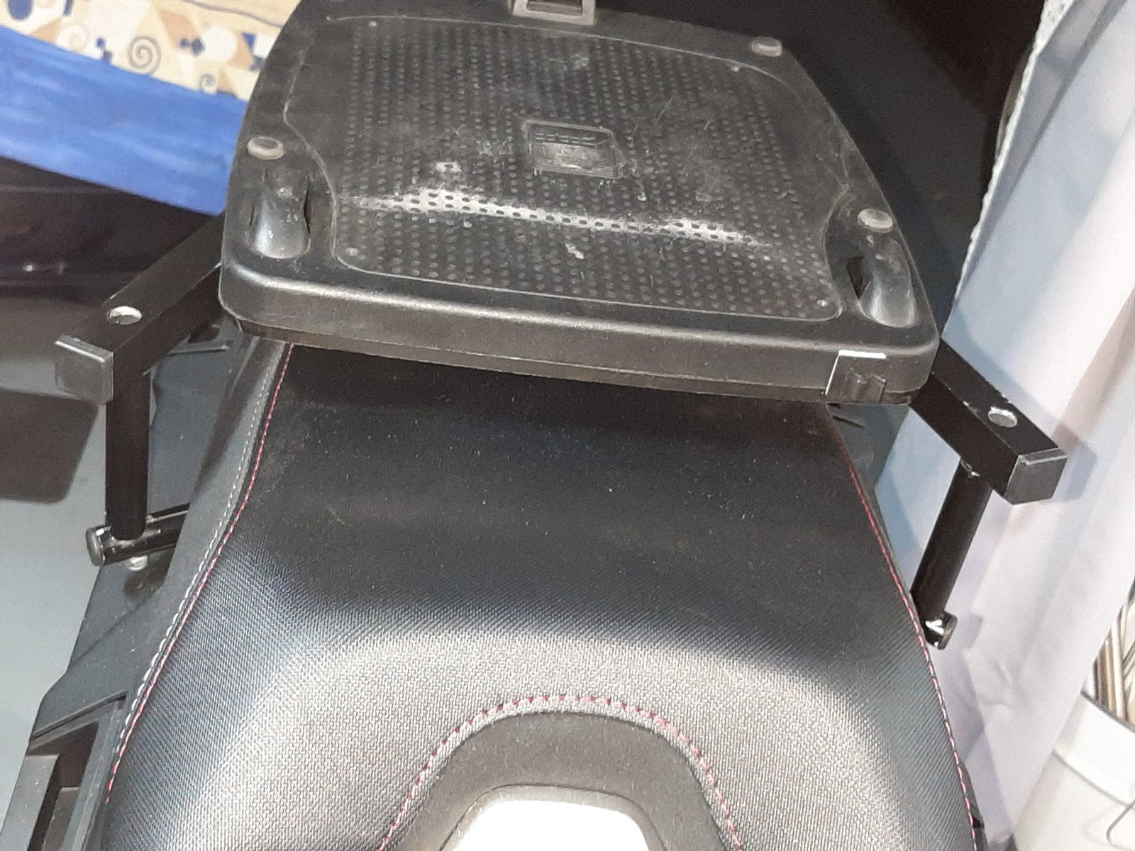

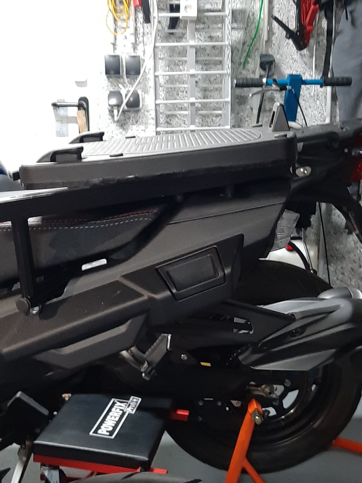

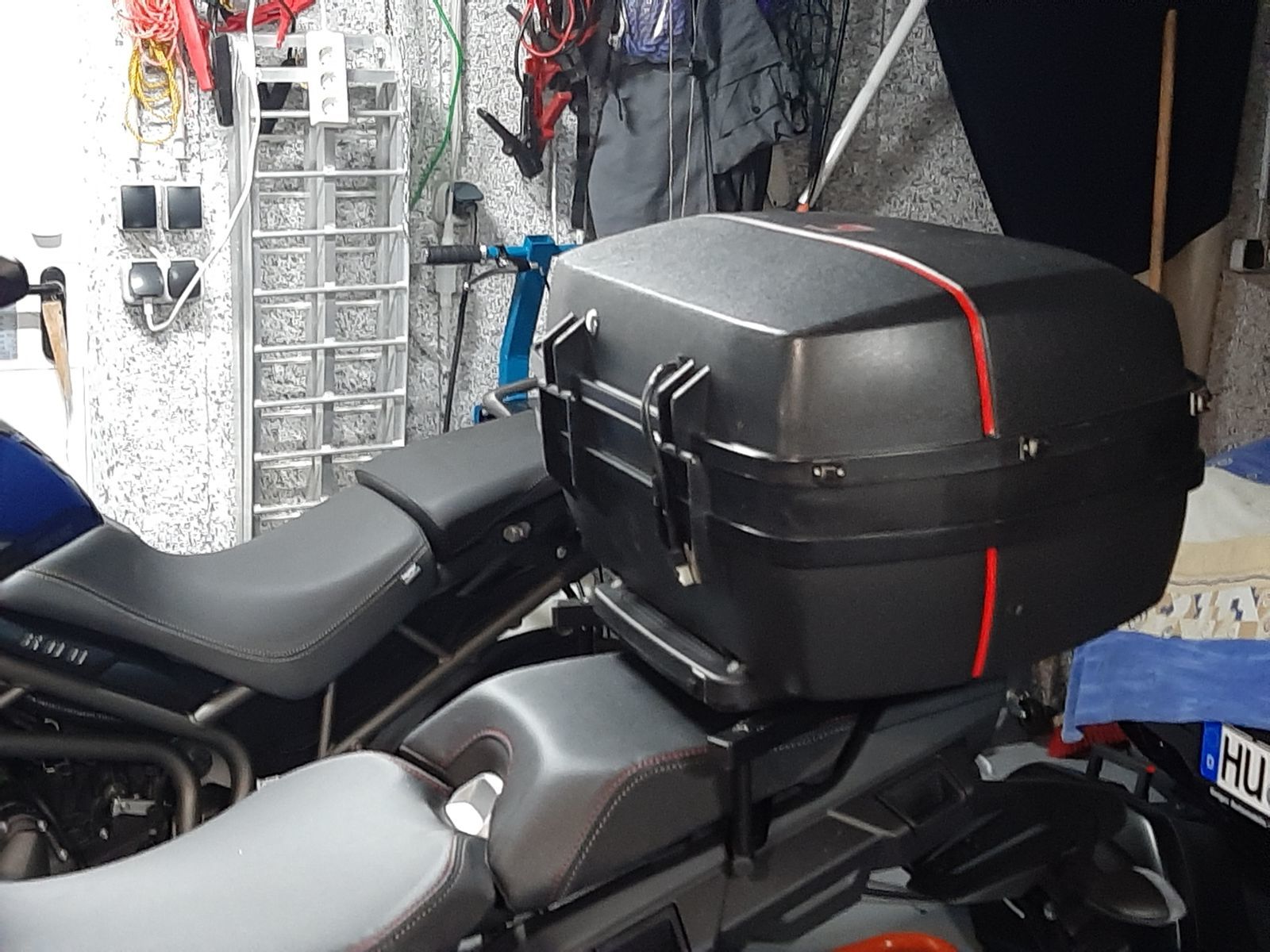

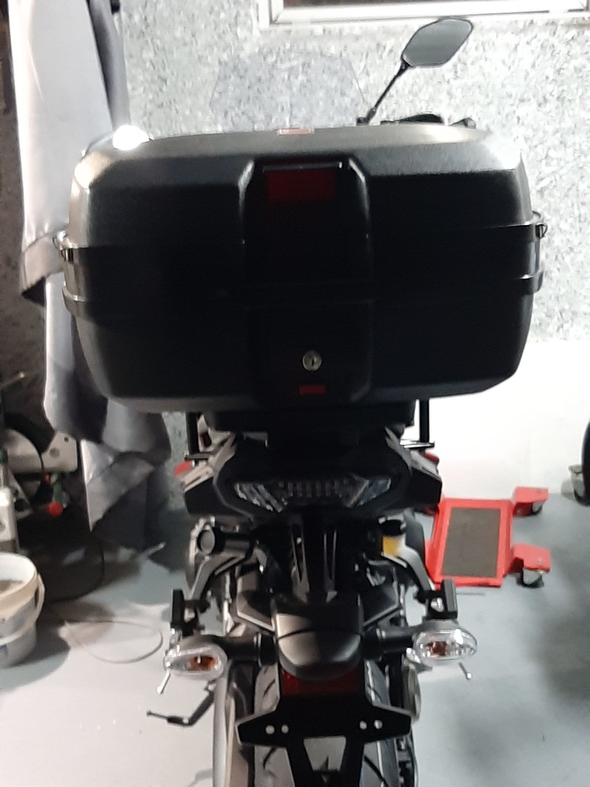

    für die etwas größeren Touren nutze ich gern ein Topcase. Ist zwar nicht die schönste Lösung, aber ziemlich praktisch.
    Da mir die erhältlichen Träger alle nicht gefallen, da sie so weit nach hinten überstehen und ich den Soziussitz eh nicht brauche, hab ich mir etwas zusammengebastelt.
    Ich weiß, daß das noch eleganter geht, vor allem die Lackierung, aber für meine begrenzten Möglichkeiten, bin ich ganz zufrieden.
    Als Befestigungspunkte habe ich die Aufnahmen der Soziusgriffe verwendet. Die verwendeten Materialien sind Alu Rund- und Vierkantrohre. Die vorderen quer liegenden "Ausleger", habe ich noch durch einen Alu Rundstab "gefüllt"!
    Was haltet ihr davon?
    Das die Träger der Topcaseplatte vorn so weit auseinanderstehen, gefällt mir auch nicht so gut, geht aber wegen der Sitzbank nicht anders. Ist zwar knapp, aber der Soziussitz ist noch abnehmbar!
