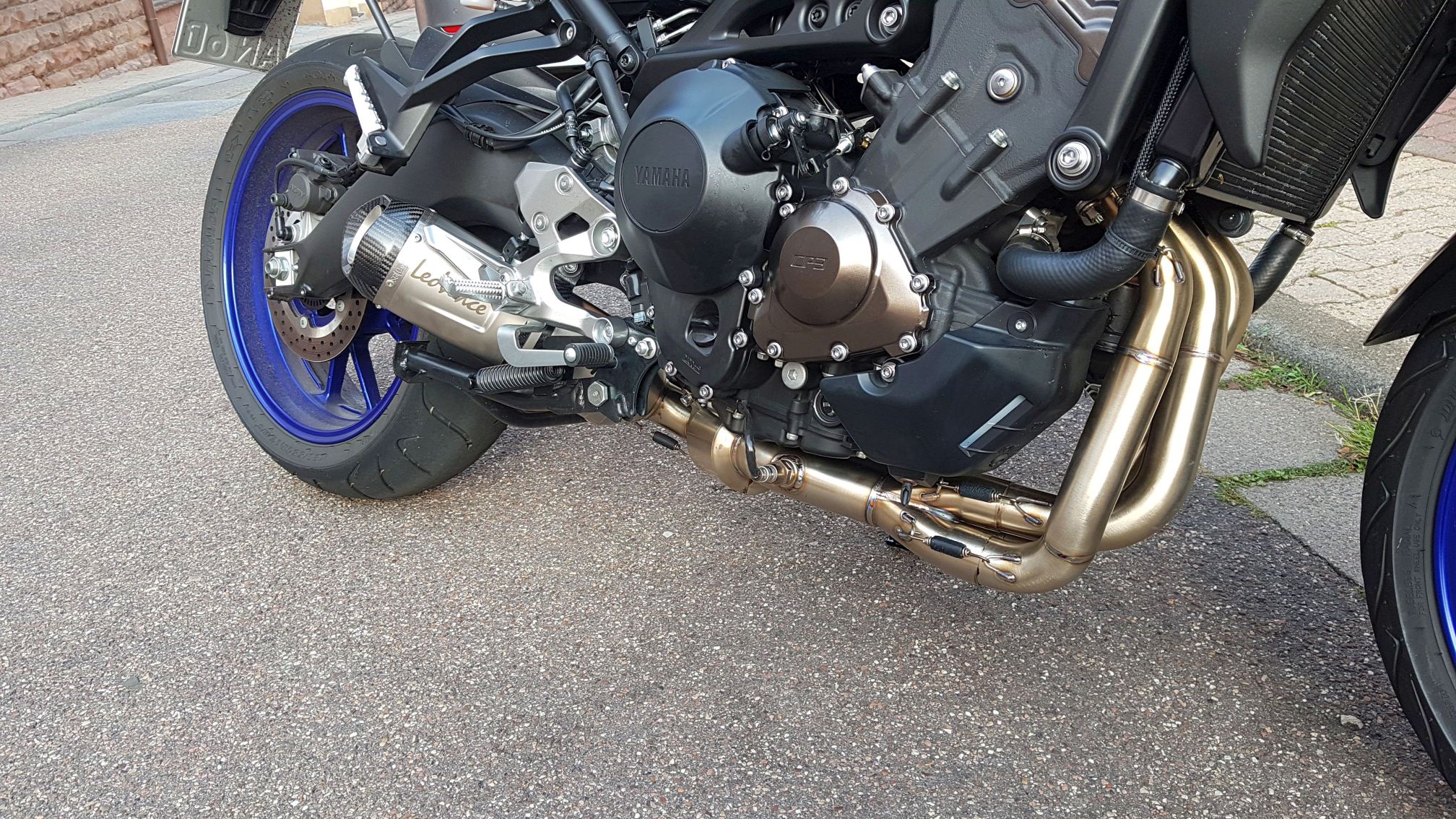

    wir haben auf unserer Tracer seit dem Sommer die Leo Vince Anlage mit Kat montiert.
    https://www.louis.de/artikel/l…r_article_number=10029761
    Ich habe sie über ebay bei Zimo in Deggendorf gekauft (769,- €).
    Aufpassen beim Preis, es gibt sie auch ohne Kat.
    Der Kat ist übrigens mehr als doppelt so groß wie die üblichen Einsteckkats.
    Der Sound ist super. Schön dumpf und nicht prollig.
    Beim Gas wegnehmen bollert sie jetzt so richtig schön.
    Leistungseinbußen oder Drehmomentdellen konnte ich nicht feststellen.
    https://www.leovince.com/de-de…a-tracer-900-gt-2018-2019
    Die Verarbeitung und Montage ist, wie immer bei Leo Vince, sehr gut.
    Viele Grüße
    Olaf
    P.S.: mit Carbonauspuffen habe ich in der Vergangenheit auch schlechte Erfahrungen gemacht, speziell bei Vollgas auf der Autobahn wird das Harz gern "weich" und verformt sich.
