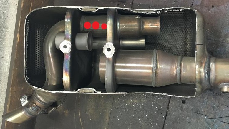

Alles anzeigenDas bringt nicht mehr Durchsatz, die Prallwand links ist ja weiter das Nadelöhr
Was meinst mit mehr durchsatz ???

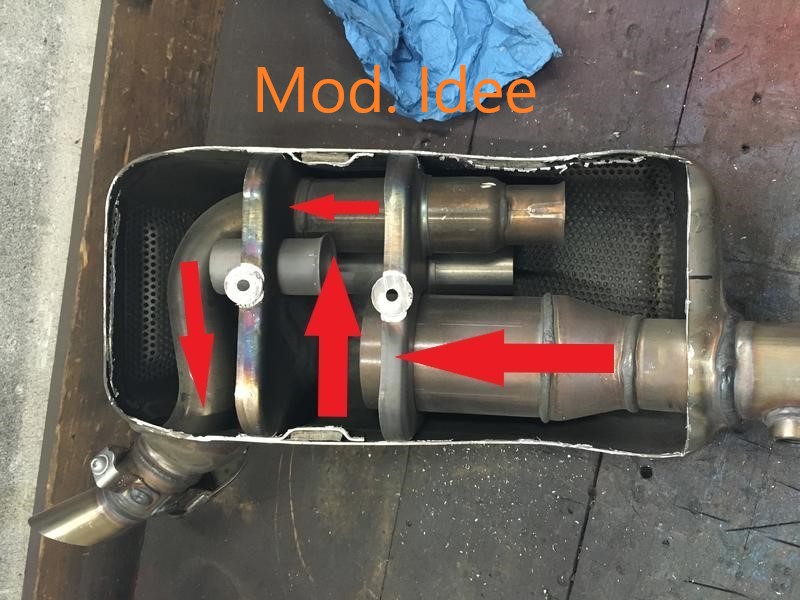

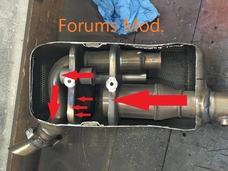

Ging mir nur darum ob es nicht nachher den Selben klang bringt wie die Forums Modifikation.
die Weg führung der Abgase bleibt ja bei beiden Mods eigentlich ziehmlich identisch.
Die Version vom Forum:
Meine Idee:
es bleibt hast das S-Rohr erhalten.
