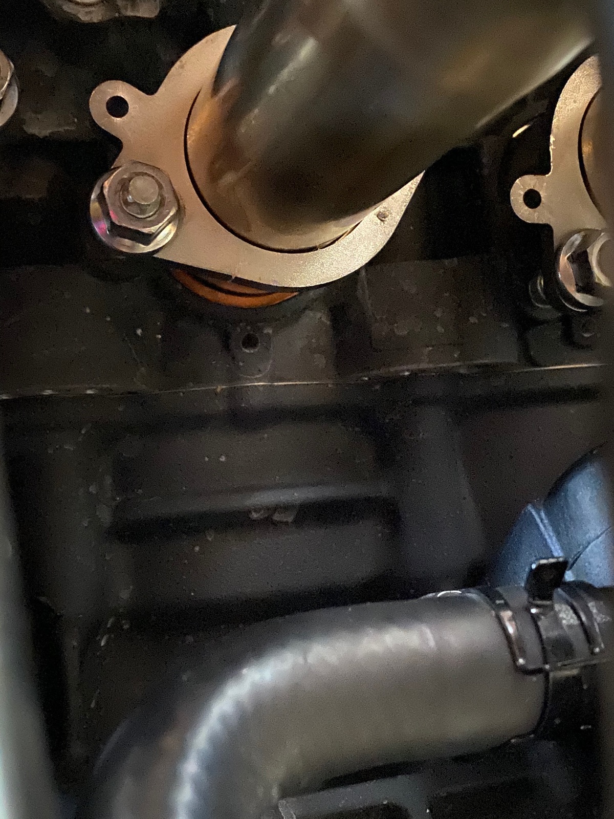

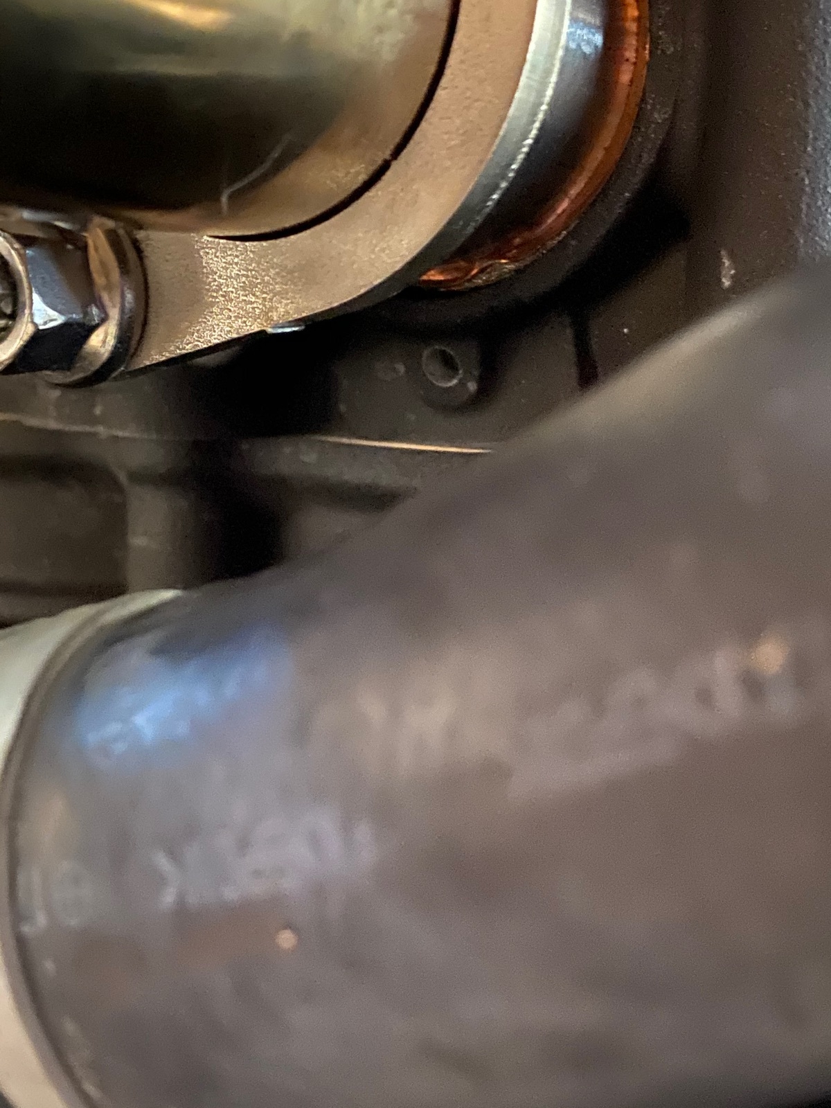

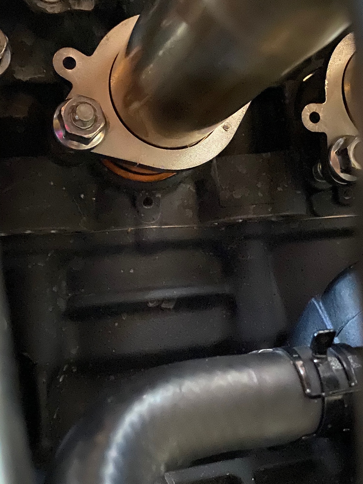

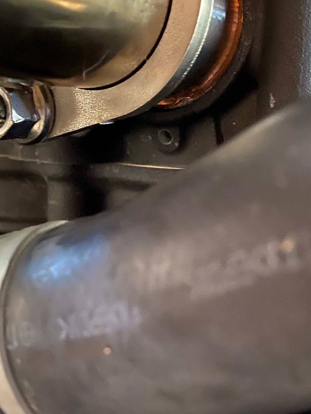

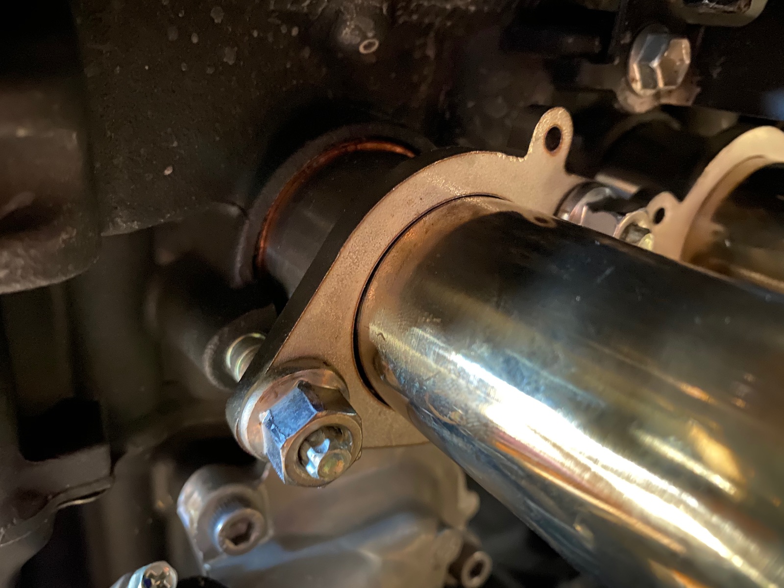

Doch nochmal ne Frage. Irgendwie bin ich mir nicht sicher. Der Original Auspuff saß ja passgenau und den Aussparungen im Zylinder. Der Shark hat irgendwie einen kleineren Durchmesser. Ist das so wie auf den Bildern zu sehen ist normal? Man sieht die Dichtungsringe wenn man auf den Zylinder schaut.
Könnt ihr löschen. Hab’s nochmal abgebaut. Ist selbsterklärend. Die Schelle war nicht sauber drauf. Da kam die Luft raus. *kopfklatsch

ich habe gerade meine Shark Street GP testweise angebaut. Ich bräuchte mal euren Rat. Die Originalanlage saß richtig satt in den Aussparungen im Zylinderkopf.
Die Shark Street GP liegt auf den kupfernen Dichtungen auf, steckt nicht wirklich fest im Zylinder, sodass ich diese im angebauten Zustand noch an den Rändern sehen kann. Ich denke dass es nicht ganz dicht ist. Müssen die raus? Oder ist es korrekt dass die Rohre darauf aufliegen? Schwierig zu erklären.
