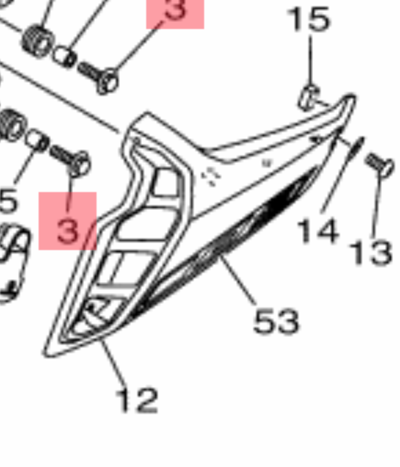

    Hallo zusammen :)
    Ich würde gerne eine USB-Steckdose an die vorbereitete Steckverbindung auf der linken Seite meiner 2018er MT09 anschließen.
    Ich meine die Steckverbindung, wo ab Werk wohl die Pins fehlen (die ich schon bestellt habe).
    Gehe ich richtig der Annahme, dass ich für den händischen Zugriff auf diese Stecker die folgende (siehe Anhang) Verkleidung abbauen muss?
    Oder muss ich noch mehr abbauen, als das was man auf dem Bild sieht?
    Welche schrauben muss ich dafür lösen? Reichen die zwei Plastik-Nieten und die beiden Torx-schrauben die man außen direkt sieht?
    Oder muss man auch noch die beiden schrauben der Gitter-Blende lösen?
    Kann man nach dem Lösen der Schrauben die Verkleidung einfach entfernen, oder muss man noch irgendwelche Klips eindrücken?
    Habe echt schiss, da was kaputt zu machen ;(
