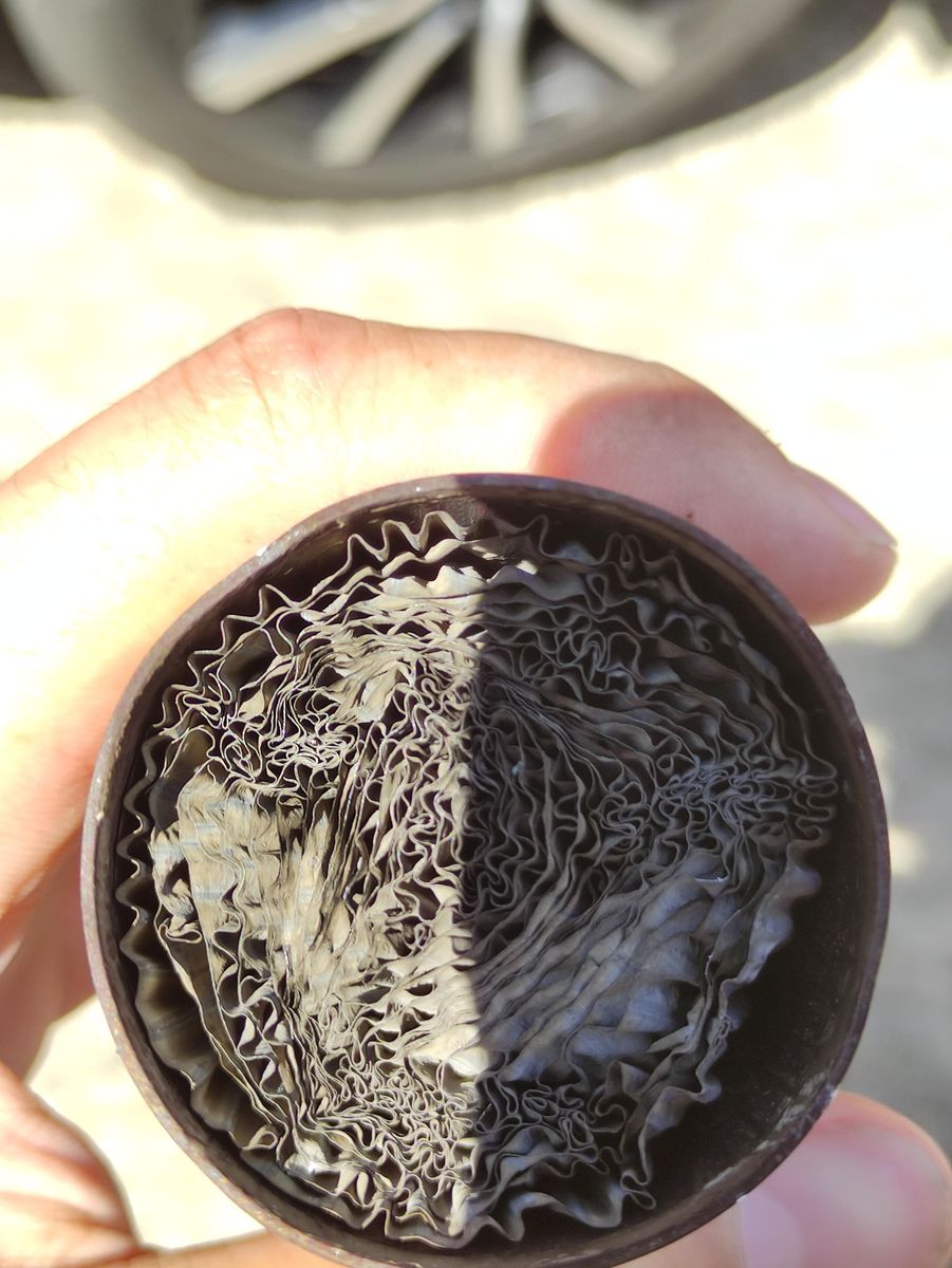

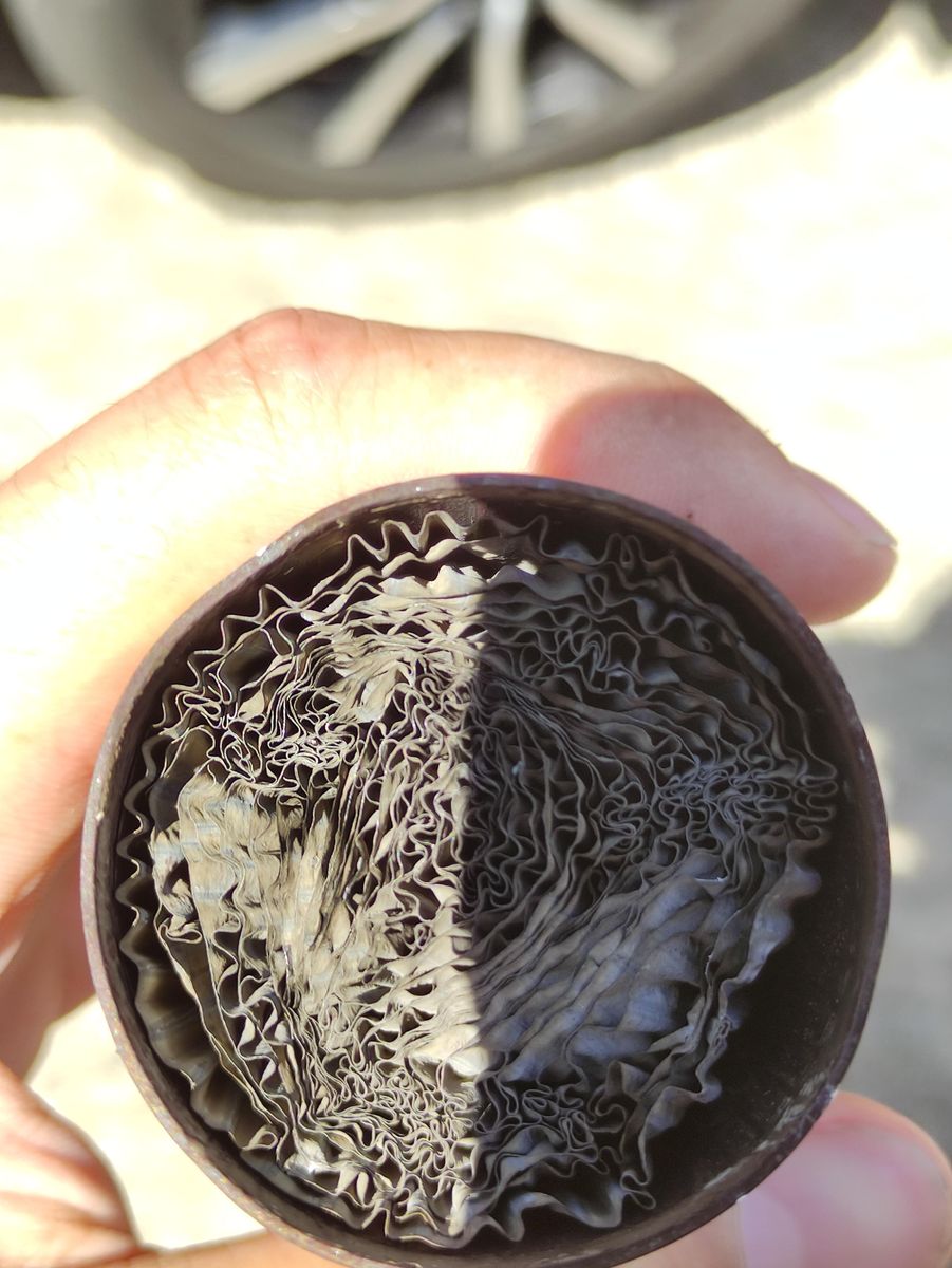

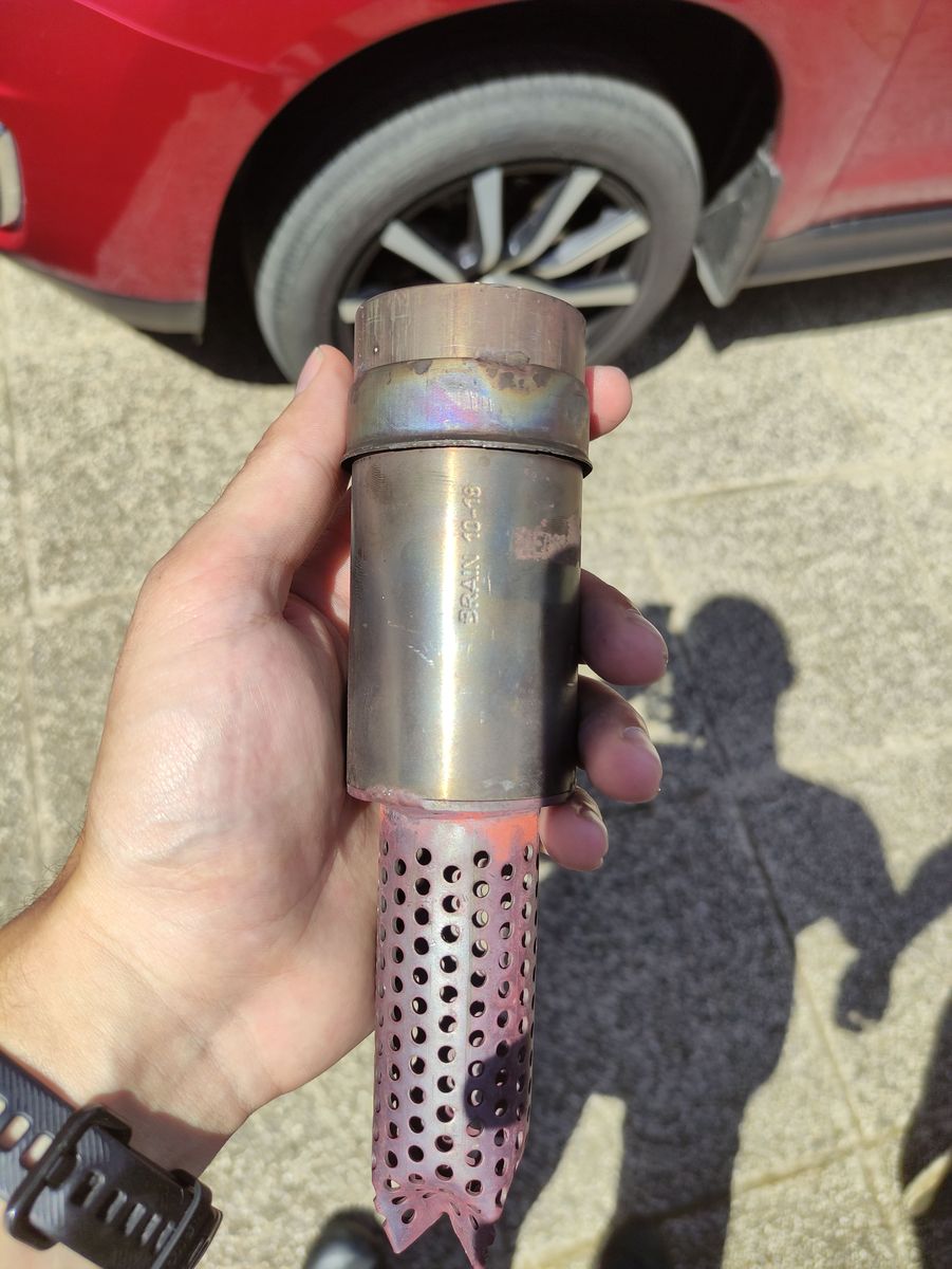

Alles anzeigenDa hat son Hirni versucht den Kat per Hammer, etc in den Auspuff zu treiben.
Der Hirni wäre dann ich selbst gewesen und ich kann mich bei Gott nicht an sowas erinnern ![]()
Sitzt ja relativ locker das Teil.
MIVV meint es war einfach ein Teilefehler und schickt mir nen neuen.
Okay, ich habe das Problem entdeckt.
Das ist mein Kat, oder besser das Stück Metall das meinen Auspuff verstopft hat.
Das Mapping ist für die Abgasanlage mit Kat gedacht, macht es etwas wenn ich nur das Wellige entferne bis der neue kommt?
Was kann so eine Deformierung verursacht haben?
Sollte ich jetzt im Nachhinein etwas prüfen was der Staudruck vielleicht ausgelöst hat?
