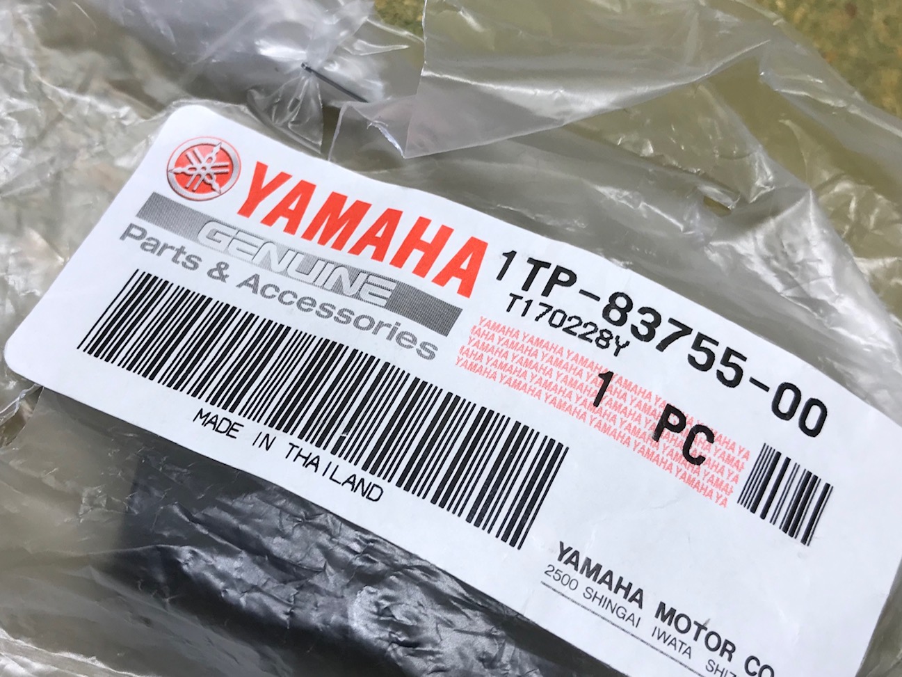

    Ich will da das Tachosignal abnehmen für den McCoi :dance: ; ist ja auch der Titel dieses Tröds. Meine MT hat ABS und das eigentliche Tachosignal wird vom Steuergerät erzeugt, aber da will ich nicht unbedingt ran :naughty: . So hätte ich ein unabhängiges Signal, d.h. so würde der McCoi ausser der Spannungsversorgung völlig autonom :eusa-think: .
    Das hat schon jemand gemacht und scheinbar soll es ohne weitere Teile funktionieren. Ich weiss aber nicht, wie anschliessen :eusa-snooty: .
    Herrsteller ist Yamaha und weil der Sensor eigentlich von einer MT09 ohne ABS stammt, sollte mir jemand mit so einem Moped und dem dazugehörigen Schaltplan helfen können :eusa-think: .

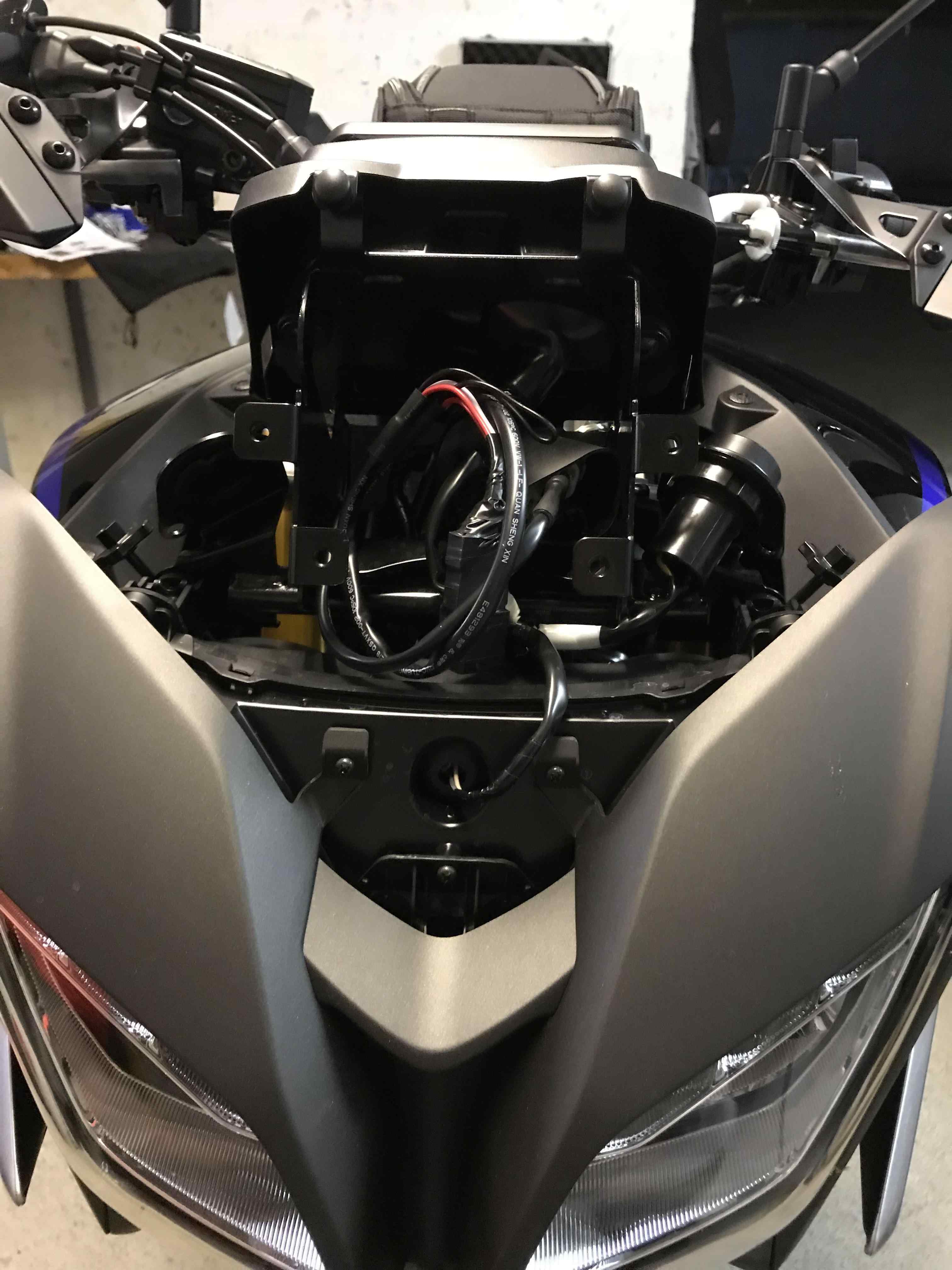

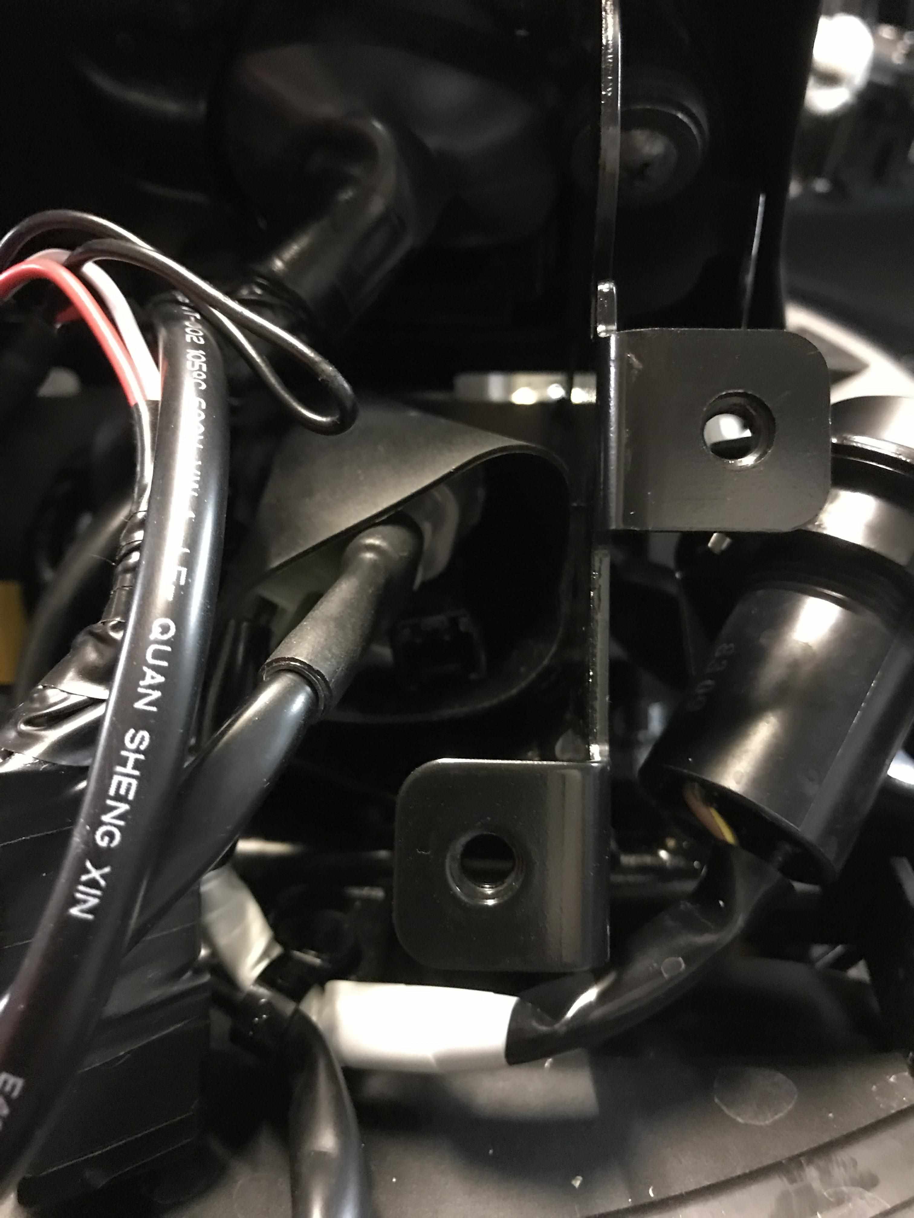

    Mechanisch wohl nicht, aber elektrisch/elektronisch :roll: . Aktuell suche ich den Stecker für einen Nebenverbraucher. Ich bin überzeugt, dass es diesen Stecker gibt; es gibt ja auch die Sicherungen dazu :eusa-think: . Aber der Stecker ist definitiv nicht da, wo er bei einer 17er war.
    Ich hab' das auch schon bei der SuperTénéré erlebt: etwas, was scheinbar zum Vorjahresmodell unverändert war, hatte andere Kabelfarben. Verherend, wenn man deswegen das ECU verheizt :o .
