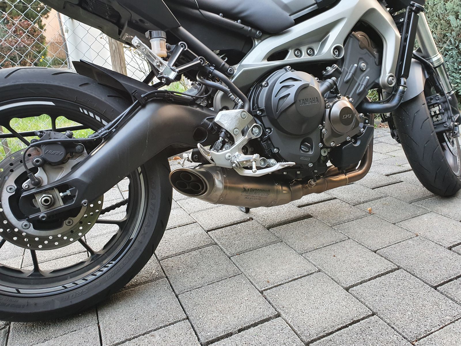

    Hi zusammen,
    vllt. kurzes Update von meiner Seite:
    Ich fahr nach wie vor ohne Kat (bitte nicht runter machen), hatte auch mittlerweile das Vergnügen auch mal die gleiche MT09 mit Akra und KAT parallel zu hören, und es ist aus meiner Sicht lautstärketechnisch, Dröhnen, usw. kein Unterschied zu hören. Also alles top. Gefällt mir mittlerweile auch sehr sehr gut.
    Aber:
    Am Wochenende habe ich spaßeshalber ein Lautstärke-Messgerät bei einem befreundeten Sound-Anlagenvermieter nach Vorschrift vor meinen Auspuff gehalten (also 0,5m vom Aupuff entfernt, 45°Winkel, ..., 5000rpm). Der Ergebnisse sind 101-103dB(a). Eingetragen sind 94dB(a). Durch die logarithmische Einheit dB ist das etwa doppelt so laut (alle 10dB Verdopplung der Lautstärke) als im Schein und damit nicht erlaubt.
    Das ist schon ein Brett.
    Trotzdem sind alle Motorräder mit Sportpötten (ob Akra, SC-Project, Leo Vince, ...) in meinem Freundeskreis etwa gleich laut und vermeintlich legal. Alle haben den DB-Killer drin und die Lautstärken sind doch alle recht ähnlich.
    Wie ist da die Erklärung? Ist das jedem bewusst und egal? Hab ich einen Fehler im Messen/Denken?

    Hallo zusammen,
    ich habe die Suchfunktion zwar gequält aber nichts passendes gefunden. Zum Thema Akra gibt es auch einfach schon unendlich viele Beiträge...
    Ich habe für meine RN29 über den Winter eine gebrauchte Akra-Abgasanlage geholt (720€ bei Ebay). Die Anlage hat ein E-Prüfzeichen, db-Killer ist verbaut, KAT liegt aber nicht bei. KAT war mir allerdings auch nicht allzu wichtig, da ich mir nicht vorstellen kann, dass der kleine KAT, wie er in dieser Anlage verbaut ist, viel bringen kann. Außerdem habe ich öfter gelesen, dass nichtmal der TÜV das bei der Asu feststellen kann.
    Neulich habe ich sie hin geschraubt und natürlich gleich ausgiebig getestet. Im Stand -bombensound. Bei hoher Drehzahl genauso und das Blubbern ist auch top.
    Aber: im Bereich 3000 bis 4000 um, also in der Stadt usw., dröhnt der Auspuff wirklich unangenehm. Ist eigtl wirklich zu laut. Meine Freundin beschwert sich auch schon :D
    Ist das normal? Kann das am fehlenden KAT liegen?
