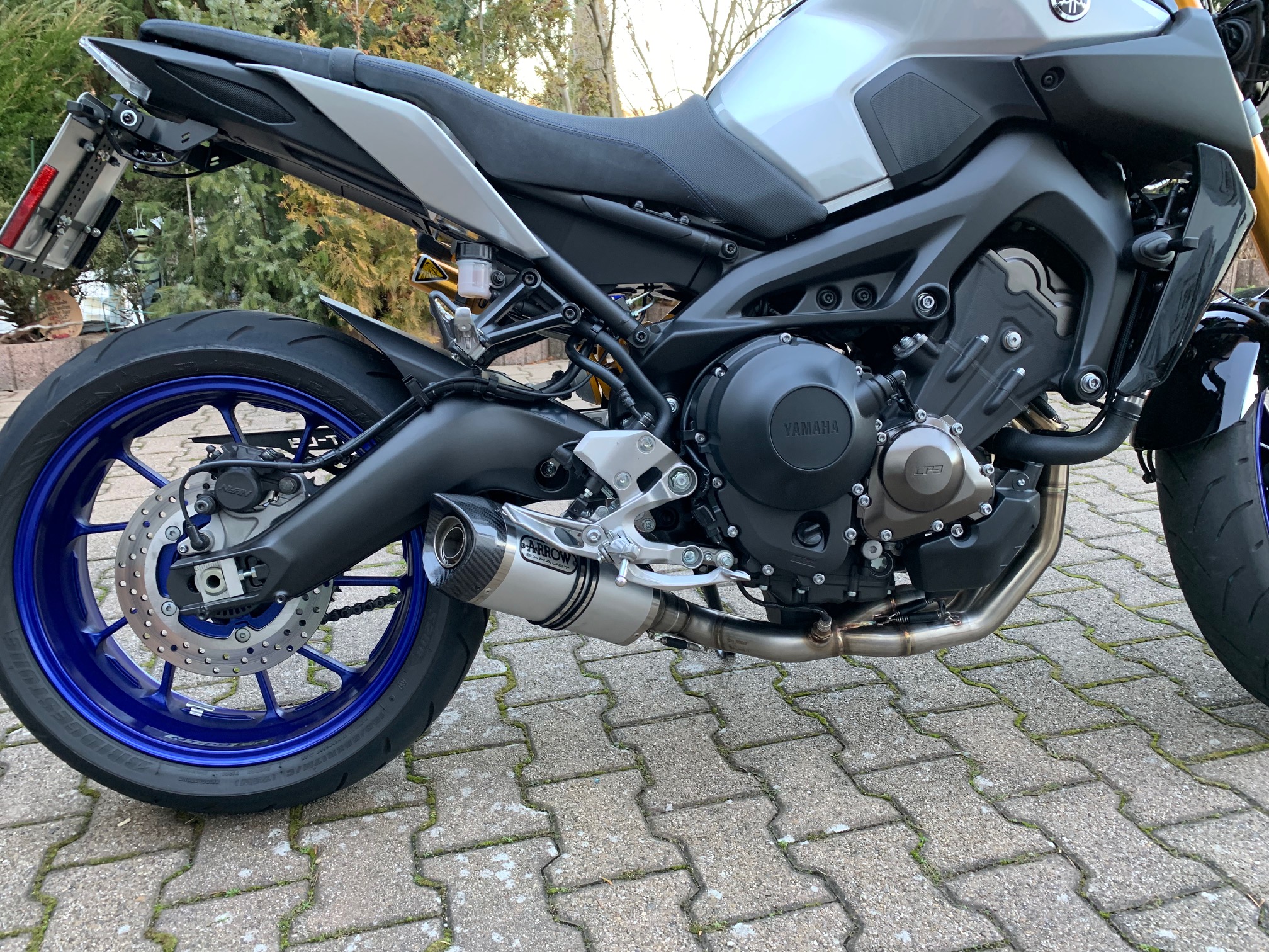

Ich habe meinen am Samstag montiert. Die Distanzscheibe habe ich auf der gleichen Seite angebracht wie Resoluke. Alleine hätte ich es aber auch nicht geschafft.
Die Federn waren so steif, dass ich teilweise Angst hatte das Motorrad vom Ständer zu ziehen :D. Der Sammler und die drei Rohre zum Zylinder wollten auch erst nach gefühlt 10 Minuten hin und her drücken ineinander passen. Am Schluss war es dann noch ewig gedauert bis wir es geschafft haben die Schelle über die Schraube zu stülpen um die selbstsichernde Mutter festzudrehen. Die Schelle gibt ja überhaupt nicht nach
Aber der Sound hat dann am Ende des Tages auf jeden Fall richtig überzeugt.
Habe noch vorher-nachher Schall gemessen.
Original bei ~5000rpm 97db, Arrow 99,7 db.
Orignal aufgedreht 113db, Arrow 120 db.
(Waren aber keine sauberen Testbedingungen, nur grob)Meint ihr, dass ich den Endtopf noch etwas im Uhrzeigersinn verdrehen sollte? Beim Vergleich der Bilder sieht es für mich so aus als wäre mein Logo etwas näher am Fußteil als beim Rest von euch

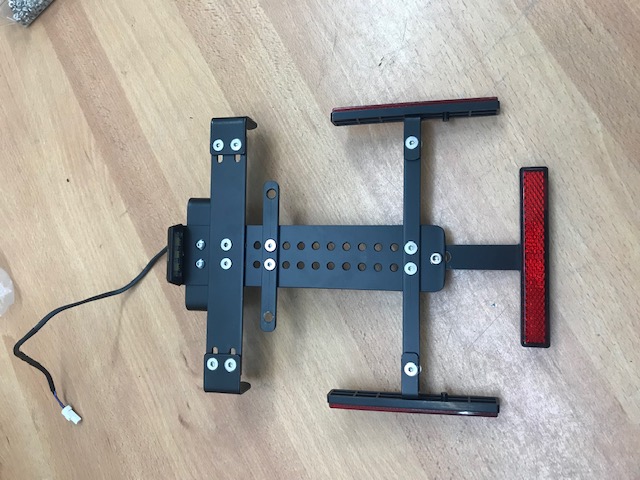

Ich habe mir eine komplett neue Aufnahme für meinen Kennzeichenhalter gebaut. Zum einen wegen den Rückstrahlern, mehr aber um das Kennzeichen weiter nach oben zu bekommen (weg vom Reifen)
Zitat von KurvenkratzerAlles anzeigen
Ja haben sie, sind die kleinsten die ich gefunden habe. Such einfach mal nach Shin-Yo Rückstrahler 103x16mm. Ich glaube ich habe sie bei Amazon bestellt.

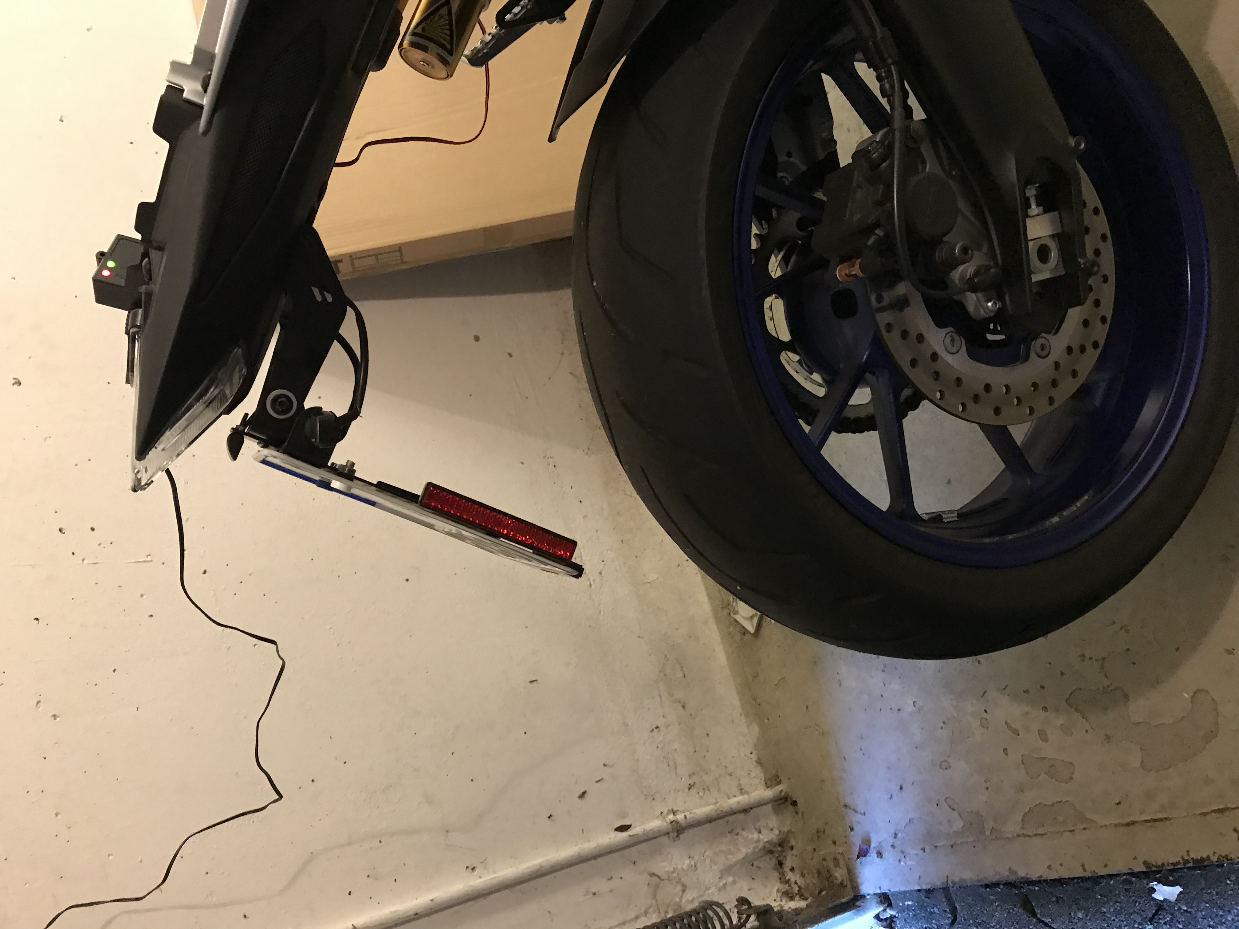

Ich habe es bei mir so gelöst:
Zitat von ResolukeAlles anzeigen
Orthogonal? Falscher kennzeichenwinkel? Was meinst du genau?
So wie das bei mir aussieht, fahren doch sehr viele rum, oder irre ich mich da? Was soll verkehrt sein?Orthogonal = 90° zur Fahrbahn (aus der Seitenansicht). Zumindest dachte ich das eigentlich
In der ECE Regelung, die ich oben verlinkt habe, kann ich dazu aber gar nichts finden.
Das Kennzeichen darf nach hinten 30° zur Fahrbahn geneigt sein. Das sieht bei dir nach mehr aus
. Bei dem Kennzeichenhalter ist es aber bauartbedingt auch schwierig die 30° einzuhalten, weil der Rückstrahler bei ordenlichem Einfedern am Reifen schleifen könnte (ich habe den gleichen)
Resoluke
wenn jetzt der Rückstrahler noch orthogonal zur Fahrbahn wäre, wäre es perfekt.
