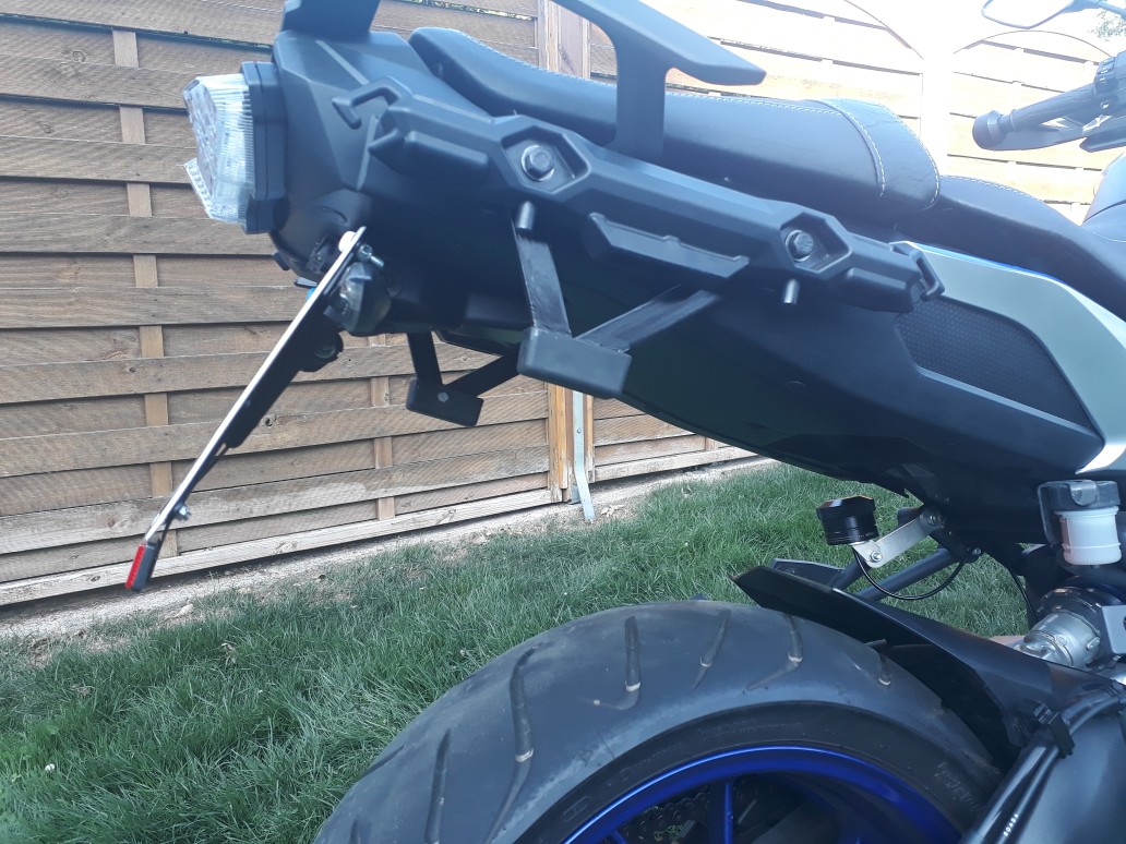

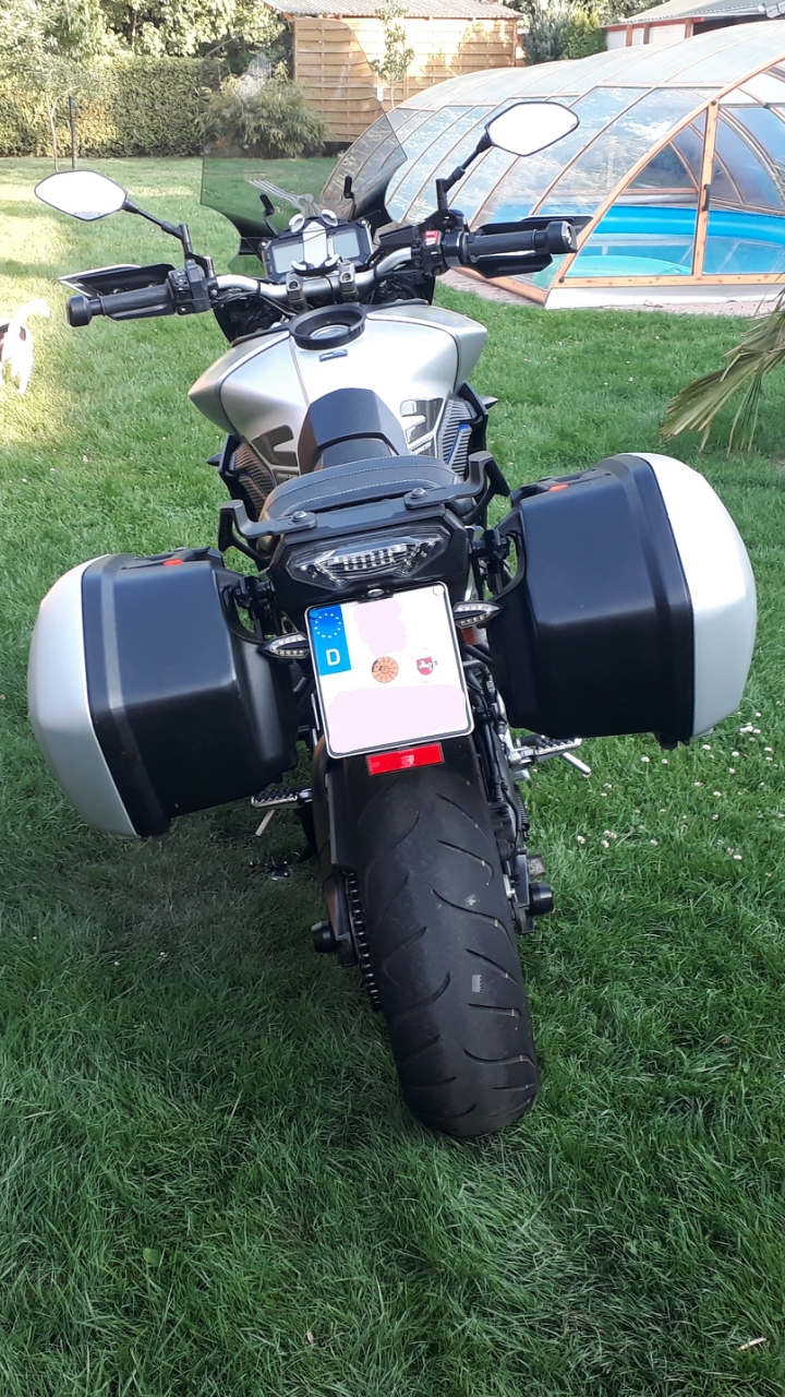

Ich habe auch ein wenig gebastelt. An dem kurzen Kennzeichenhalter sind die Blinkeraufnahmen nachbearbeitet worden. Nun ist der Minimalabstand (per Gesetz 180mm hinten) zwischen den Blinkern gegeben. Die Kofferaufnahmen haben ca. 10mm Distanzhülsen erhalten. Somit berühren die Koffer die Blinker nicht mehr.
Habe leider gerade keine weiteren Bilder,..... -

Vorgesehen ist eine, ...ja!!! Ich habe aber davon abgesehen einen großen Halter von den Fussrasten zu montieren, da ich es optisch nicht schön finde. Auch irgendwelche Kofferhalter, die an die vorhandenen Kofferhalter montiert werden mag ich nicht. Da ich so oder so keine schweren Sachen in die Koffer packe, reicht diese Befestigung völlig aus.
Ich habe noch nichts negatives am Fahrverhalten feststellen können.
Vielleicht ist es ja ein Tip für jemanden, der ähnliches vor hat. -

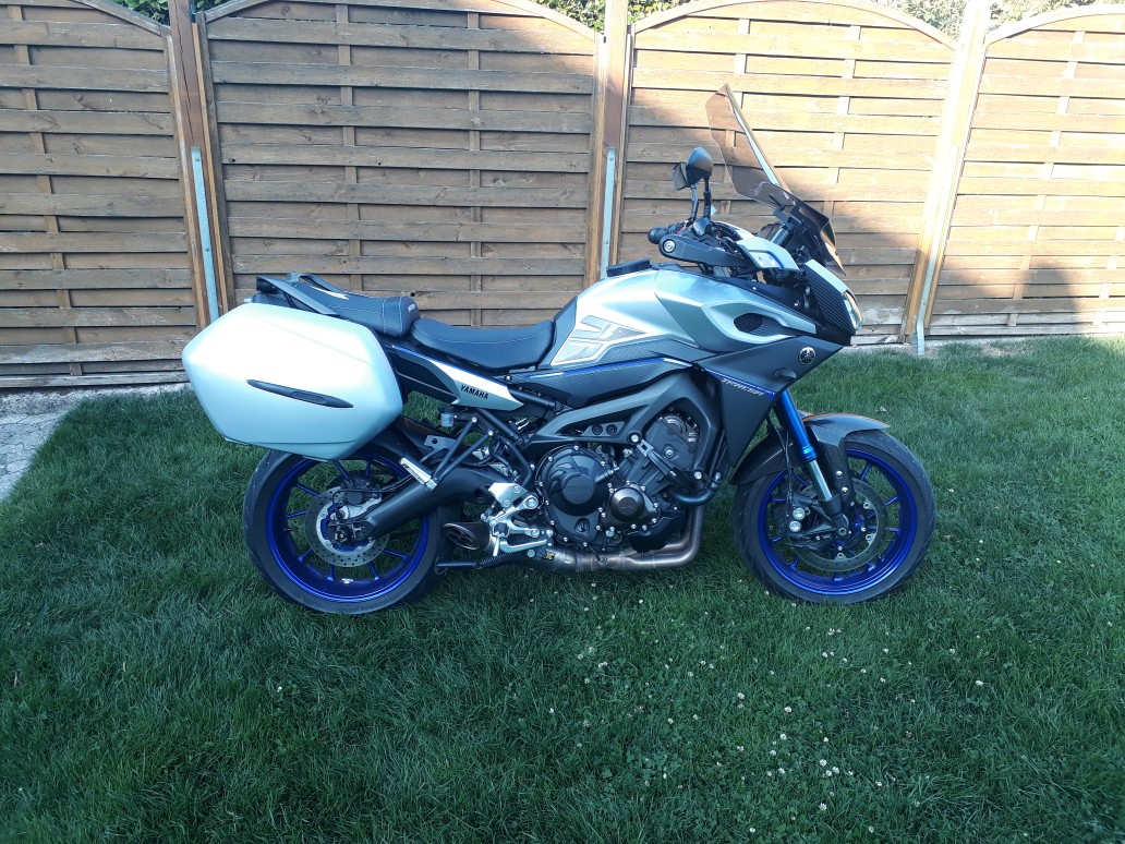

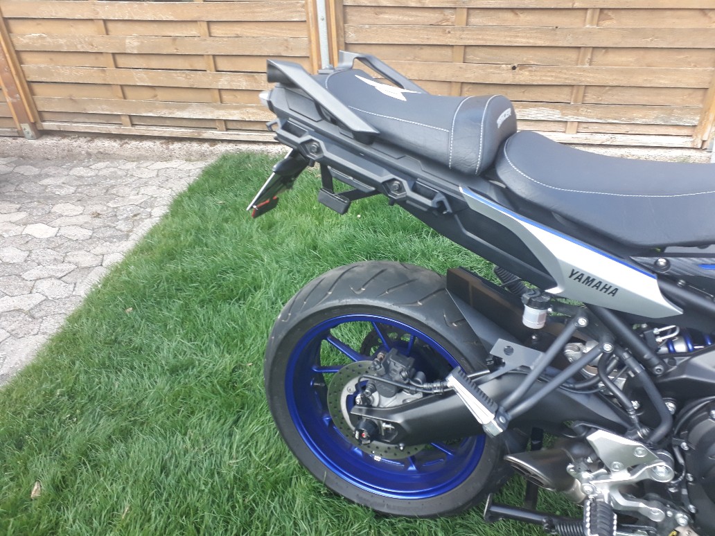

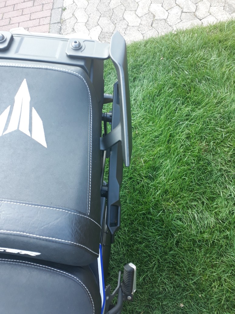

weilte Euch mal zeigen, was ich gebastelt habe.
Da ich definitiv Hartschalenkoffer haben wollte, welche an den originalen Kofferhaltern der Tracer montiert werden können, mussten es die Yamaha Koffer sein. Da ich die Hepco & Becker Komfortfussrasten für den Sozius habe, passen die in den USA zu kaufenden Kofferabstadshalter nicht bei mir dran. Also musste ich selber etwas bauen. Gebrauchte Koffer einer TDM 900 hatte ich vor einiger Zeit günstig bekommen. Lediglich die verkratzte Oberfläche habe ich in silber lackiert. Dann kamen längere Distanzhülsen an die Kofferhalter, damit die Koffer nicht an die Blinker (kurzer KH) kommen. An die Abstandshalter habe ich die originalen Gummis der FJR1300 geklebt und von innen verschraubt.
