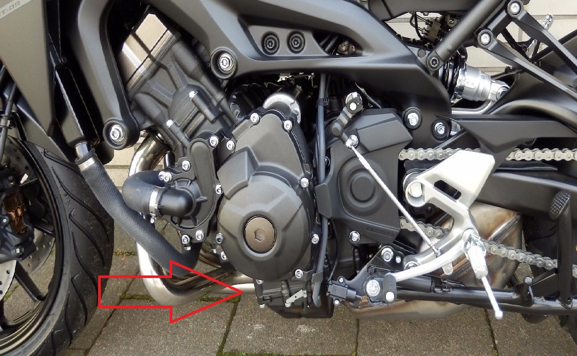

Habe heut mal versucht mit dem Handy das Geräusch aufzunehmen aber leider bekomme ich das nicht wie gewünscht hin.
Nebengeräusche und Fahrtwind sind zu stark so das man es sehr schlecht bis garnicht raushört.
Das Rasseln kommt meiner Meinung aus dem Bereich der Wasserpumpe oder Lichtmaschiene.
Dieses Rasseln tritt auf wenn ich Gas gebe. Schließe ich das Gas ist das Geräusch nicht mehr da.
Gruß Xerbolus
Im Stand ist ein leises Rassel zu vernehmen welches bei fahrt immer lauter wird.
Am schlimmsten ist es so zwischen 2800 - 5000 zu hören.

bin mir recht sicher das es vom Motor kommt.
was befindet sich dort an dieser stelle des motors? Getriebe oder etwas von der Kühlung?
