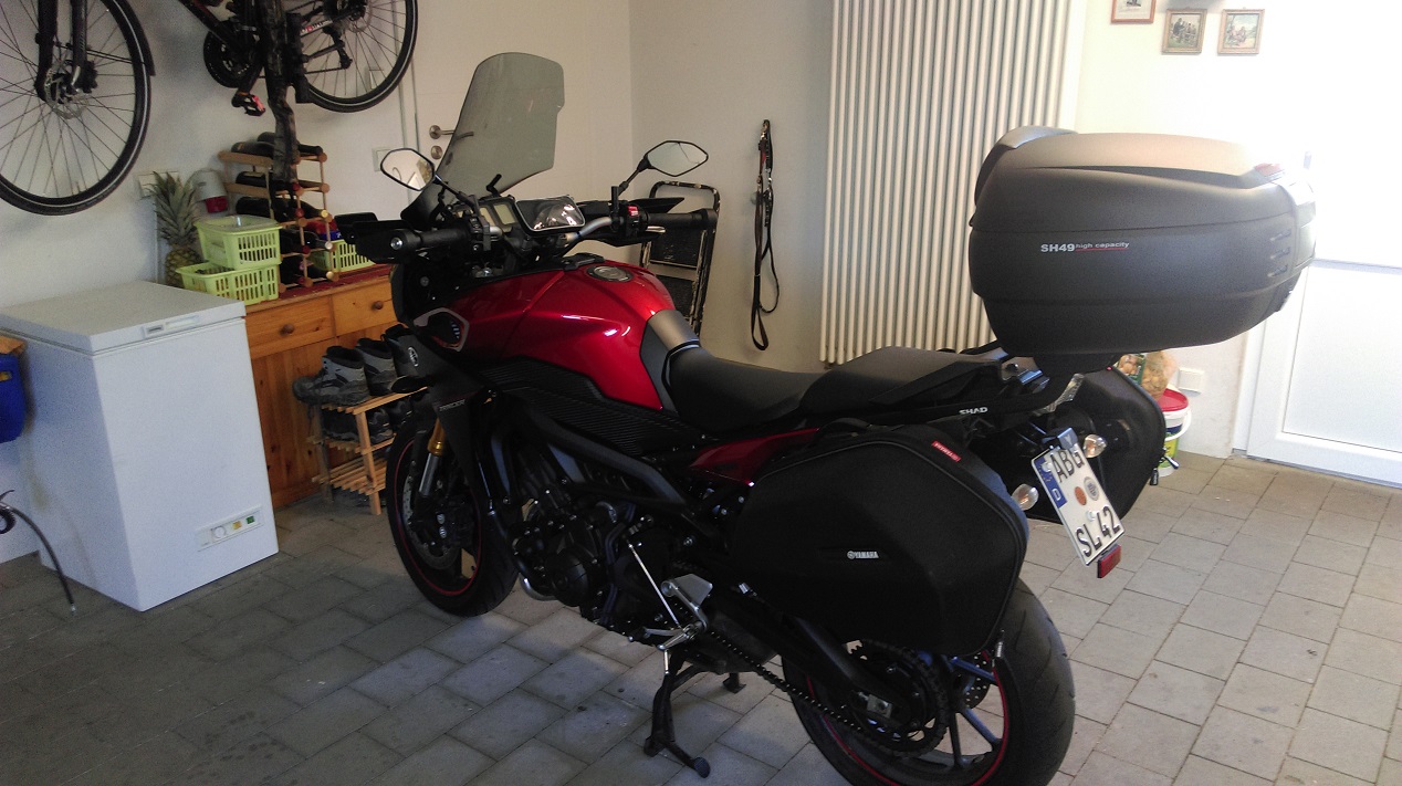

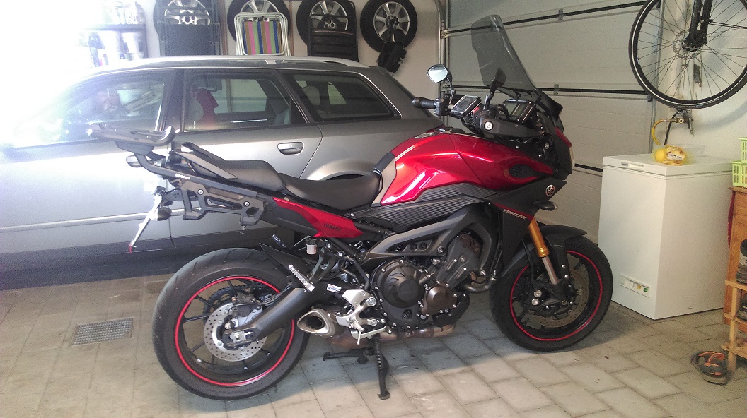

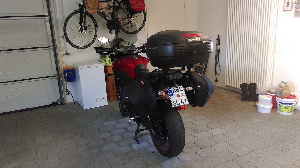

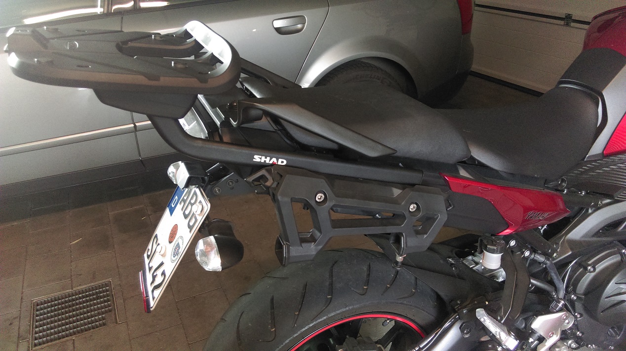

    Hallo Freunde der Tracer,

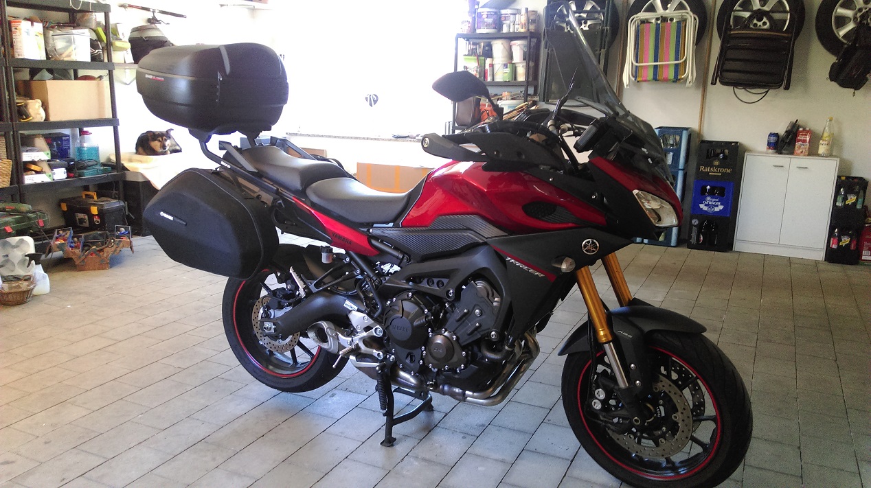

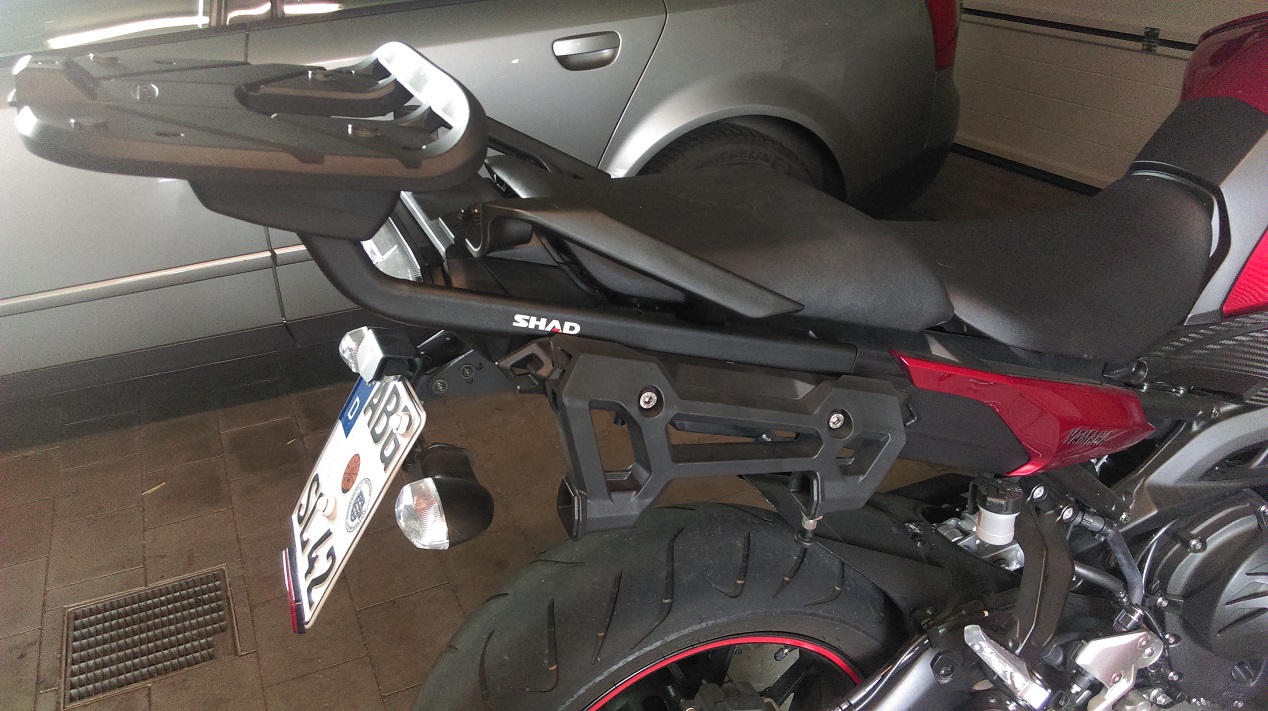

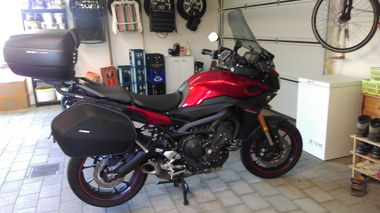

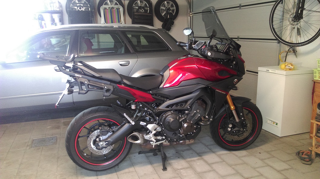

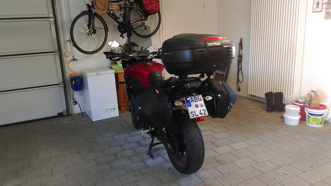

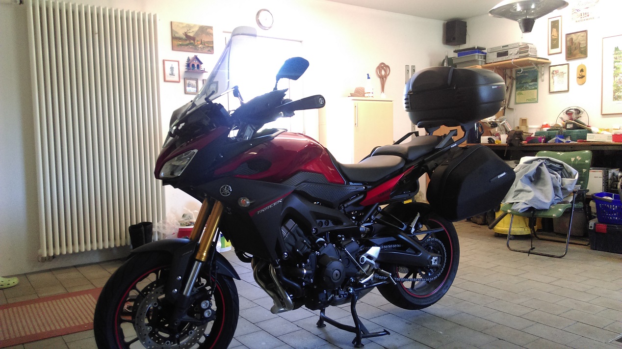

    hier präsentiere Ich nun mein entgültiges Ergebniss.
    Und zwar habe Ich mich ja für den Halter der Fa. SHAD entschieden da Ich ein SHAD Topcase besitze (SH49) und mir dieser auch optisch am besten gefällt.
    Zudem bleiben die original Griffe erhalten welche Ich auch gelungen finde.
    Nun hatte Ich ja das Problem das meine vorhandenen Koffer ABS Soft von Yamaha nicht mehr an das Motorrad passten da ja der SHAD TC Halter
    an den Schrauben befestigt wurde.
    Aber nach langem hin und her sowie ein "Brainstorming" mit meinem Kumpel stellten wir fest das die Halterung doch ganz einfach wieder an die selbe Stelle passt indem Ich einfach nur längere Schrauben benötigte.
    Habe ein paar M8x90 Innensechskant V2A Schrauben geholt und siehe da alles passt super wie vorher.
    Keine neuen Koffer nötig und alles ist gut.
    Hier dazu noch ein paar Bilder für die jenigen welche es Interessiert oder ein ähnliches Problem haben.

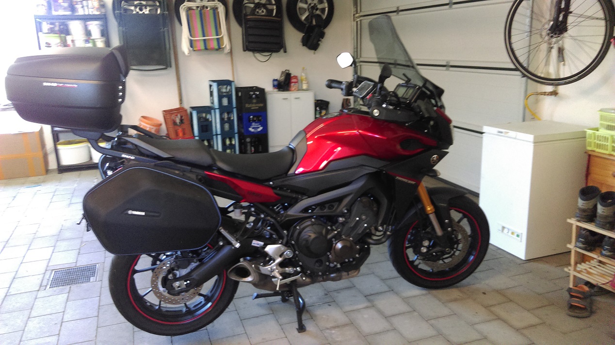

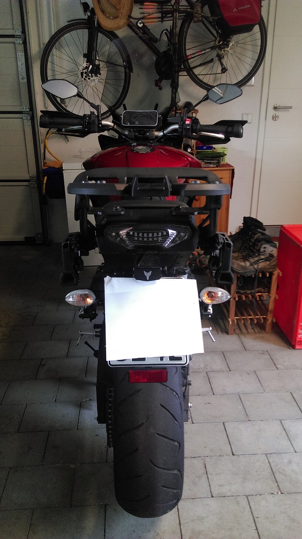

    Hallo die Runde,
    so habe nun nach langen hin und her basteln bzw. Probieren den Originalen Topcashalter von SHAD montiert.
    Nach Rücksprache ob die Quicklock Adapterplatte von SW-Motech für den Alu Rack und mein Topcase SH49 passt habe Ich das Teil bestellt und wollte es gestern montieren.
    Leider Pustekuchen, schon beim auspacken sah mir der Adapter irgendwie neidlich aus wie für einen Roller oder so gebaut.
    Passte trotz vorheriger Anfrage und bestätigung durch SW Motech leider doch nicht.
    Sodass Ich dann den Halter von SHAD montiert habe und siehe da dieser gefällt mir auch deutlich besser da er irgenwie ein bissl dezenter ist und nicht ganz so Brachial.
    Schade nur das jetzt meine Kofferhalter von SW-Motech nicht mehr passen und Ich wahrscheinlich dei SHAD 3P Halter und Koffer Kaufen muss.
    Oder hat jemand noch eine Idee wie man das kompatibel machen könnte?
    Sonst stehen 2 Yamaha ABS Softkoffer inkl. Halterung SW-Motech zum Verkauf.
