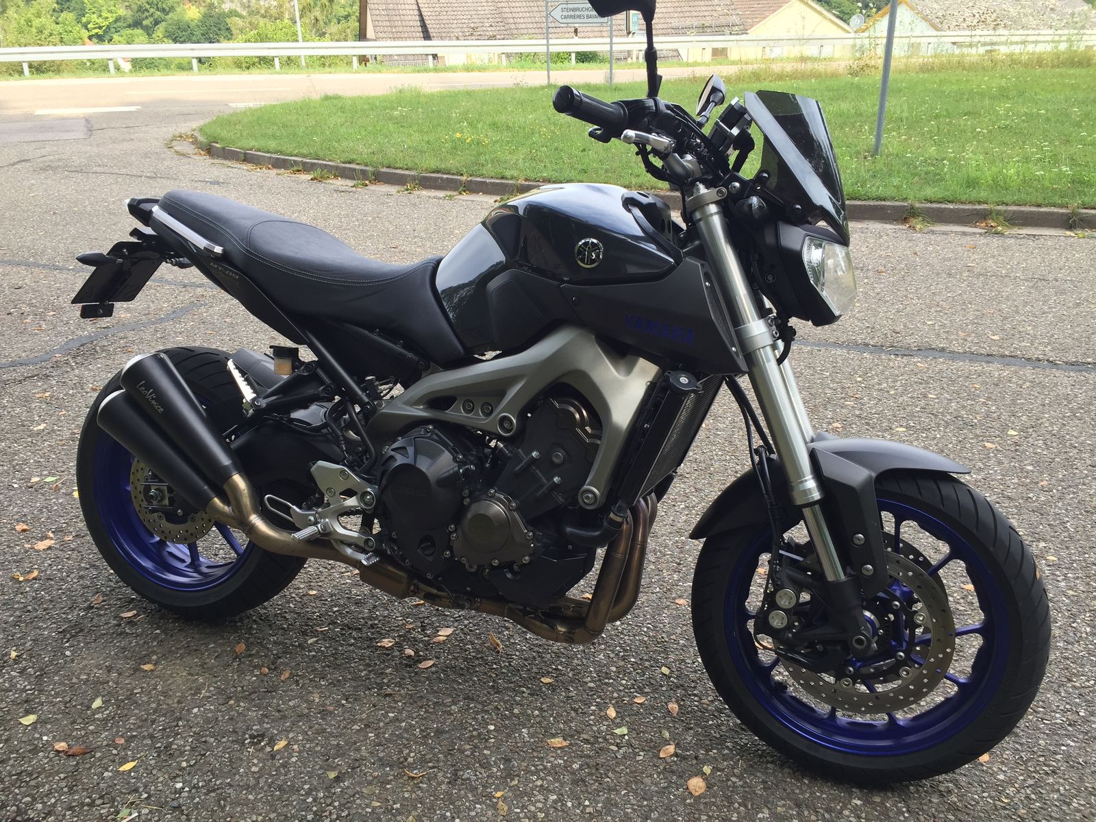

Garagenfahrzeug RN29/03.2014.
Danke für die Antwort.
Sitzbank ist original nur aufgepolstert.
Kennzeichenhalter ist der kurze von Yamaha.
Blinker auch LED von Yamaha
Griffheizung - erst 2016 montiert.
