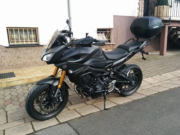

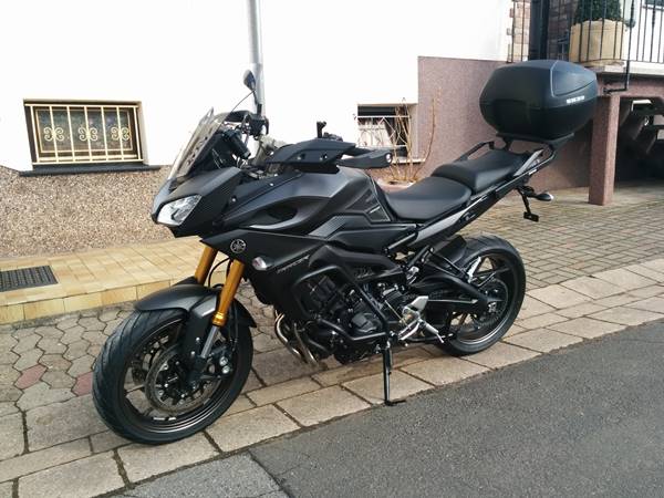

    So, das Topcase ist dran und passt Super, vorallen die Carboneinsätze.
    Der Motorsturzbügel von Givi fällt ebenfalls nicht so auf.
    Jetzt fehlt noch eine schöne Spiegelverbreiterung, leider gibts hier nicht zu kaufen, werde wohl mir selbst was drehen.

    ich habe mir eine Tracer Modell 2015 in Schwarz/Grau gekauft und möchte gerne ein Topcase anbauen.
    Optisch gefällt mit das Topcase von Shad SH39 mit den Carboneinsatz.
    Wer hat so ein Teil an seiner Tracer (wenn möglich Bilder) und wie ist die Qualität?
