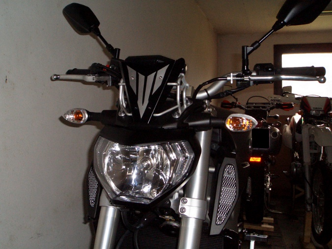

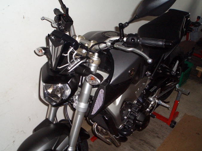

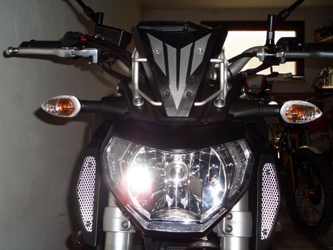

hi leute
ZitatAlles anzeigenMan könnte den Lenker richtig weit nach vorn und somit auch nach oben drehen wenn da nicht der Bremsflüssigkeitsbehälter am Tacho anstoßen würde !
hatte selbiges problem wie heinz
wollte den lenker weiter vorne positionieren und den bremszylinder möglicht weit nach innen setzen, war durch die orig. tachoposition nicht moeglich

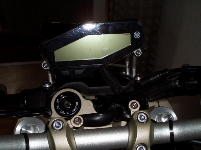

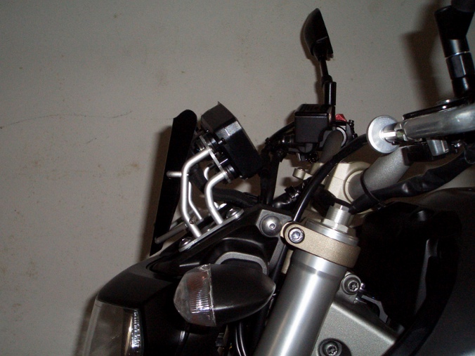

während der probefahrt ist mir schon aufgefallen das der tacho für meinen geschmack zu tief sitzt und sich nicht im direkten blickfeld befindet
somit habe ich mir einen halter gebaut mit dem ich den tacho mittig vorne auf die freie fläche über dem scheinwerfergehäuse plaziert habe
befestigung über die 4 orig. schrauben (halterung für zubehörscheibe)
angenehmer nebeneffekt: "fummelfreier" zugang zum zündschloss (auch für rechtshänder
