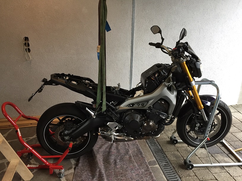

Hi, habe gestern mein Wilbers Blackline 640 eingebaut, 45 min zu zweit.
Ein paar kleine Anmerkungen:
Tank ab ist sehr hilfreich, war bei mir schon erledigt da zum Lackieren weg.
Auspuffblende ab (drei Inbusschrauben) ist ebenfalls sehr hilfreich da Schwinge dann etwas tiefer-> bringt die entscheidenden cm um die hintere Federbein mutter leicht durchzuschieben und vor allem diese mit Drehmomentschlüssel anziehen zu können.
Auch ist es besser zusätzlich die 2. Umlenkhebelschraube (obere) zu entfernen da es sonst sehr schwierig wird die untere Federbeinschraube einzufädeln da das Wilbers Federbein oben dicker ist als das originale und sich nicht weit genug vorschieben lässt. Anzugsdrehmoment beim einbau 61 NM.
Einbaureihenfolge: untere Federbeinschraube 44NM, obere Federbeinschraube 44 NM muß nicht gegengehalten werden da Mutter an der Federbeinaufnahme anliegt!, obere Umlenkhebelschraube (die lange) 61NM, untere Umlenkhebelschraube ( die kurze) 55 NM.

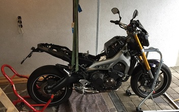

Sicheres aufbocken sieht bei mir so aus: siehe Bild, der Mover-ständer hat den vorteil dass man die höhe der schwinge sehr gut einstellen kann.

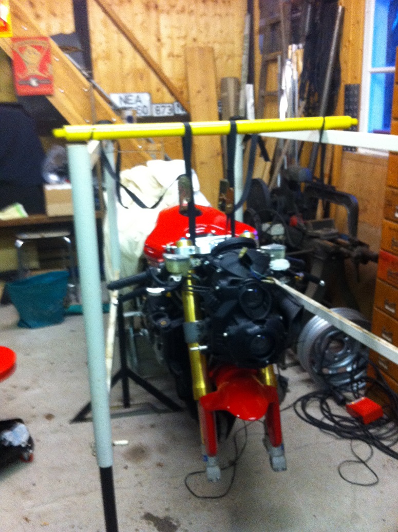

Die Schlüpfe hängen an einem Elektrokran im Carportgiebel, früher habe ich einfach zwei Schwerlastböcke links und rechts neben das Motorrad gestellt , Eisenrohr darüber- gesichert, und dann mit Ratschenspanngurten hochgezogen, funktioniert vorne wie hinten.Gruß, Wolfgang
