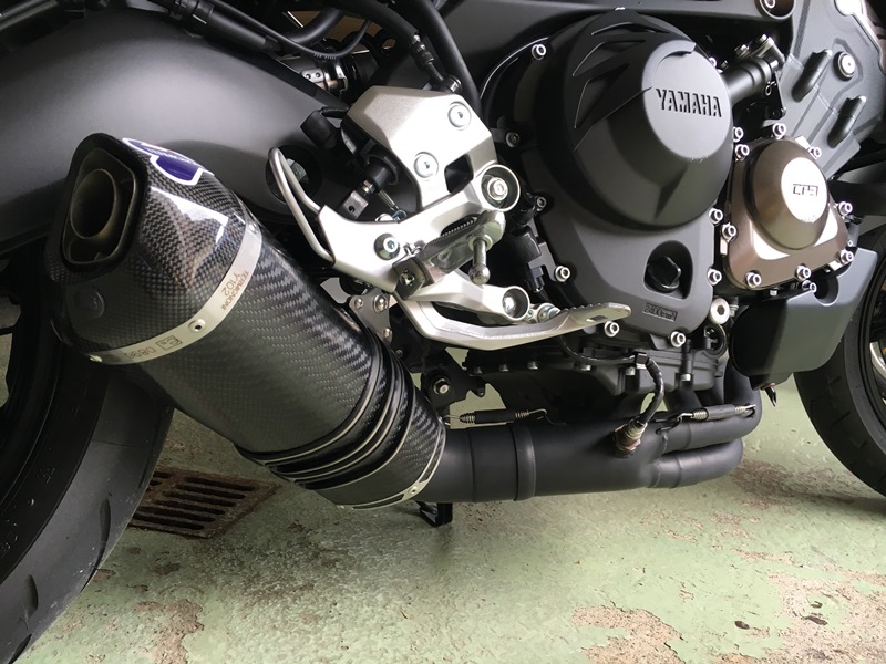

Von einem Ruckeln ist nichts zu spüren bzw. verhält sich die MT (meine zumindest) gleich wie mit der Original-Tröte (bis auf den Sound natürlich..).
Heute montiert und eine kleine Proberunde gedreht - breites grinsen unter der Helm!

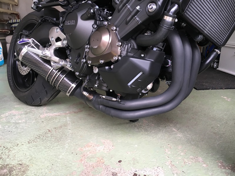

Der Termi hat meine Erwartungen mehr als erfüllt und das mit Kat. & dB Killer.. Zudem ist der Anbau entgegen einiger Berichte hier reibungslos verlaufen, d.h. Krümmer und Sammler wurden nicht vorgängig zusammen gesteckt sondern der Reihe nach am Moped eingefädelt (wichtig erst am Schluss alles festziehen!). Kann diese Anlage wärmstens weiterempfehlen!
