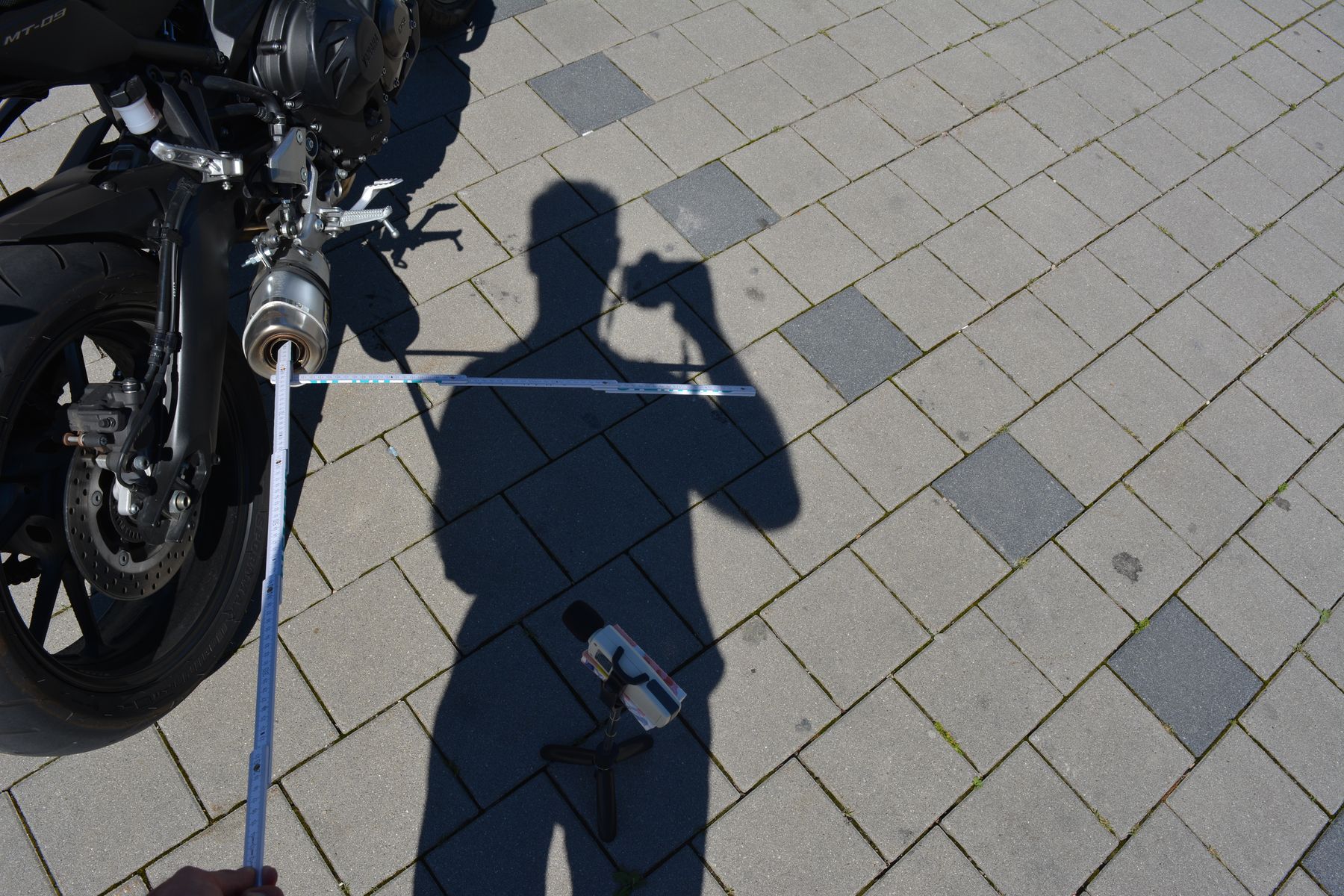

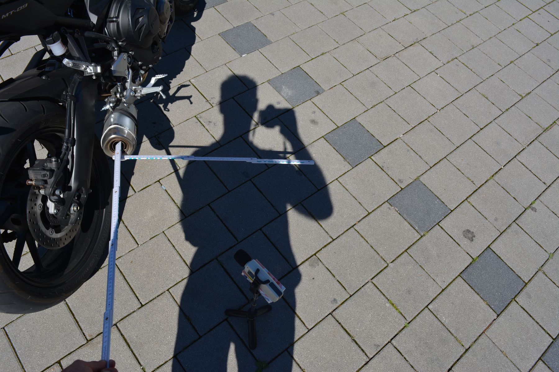

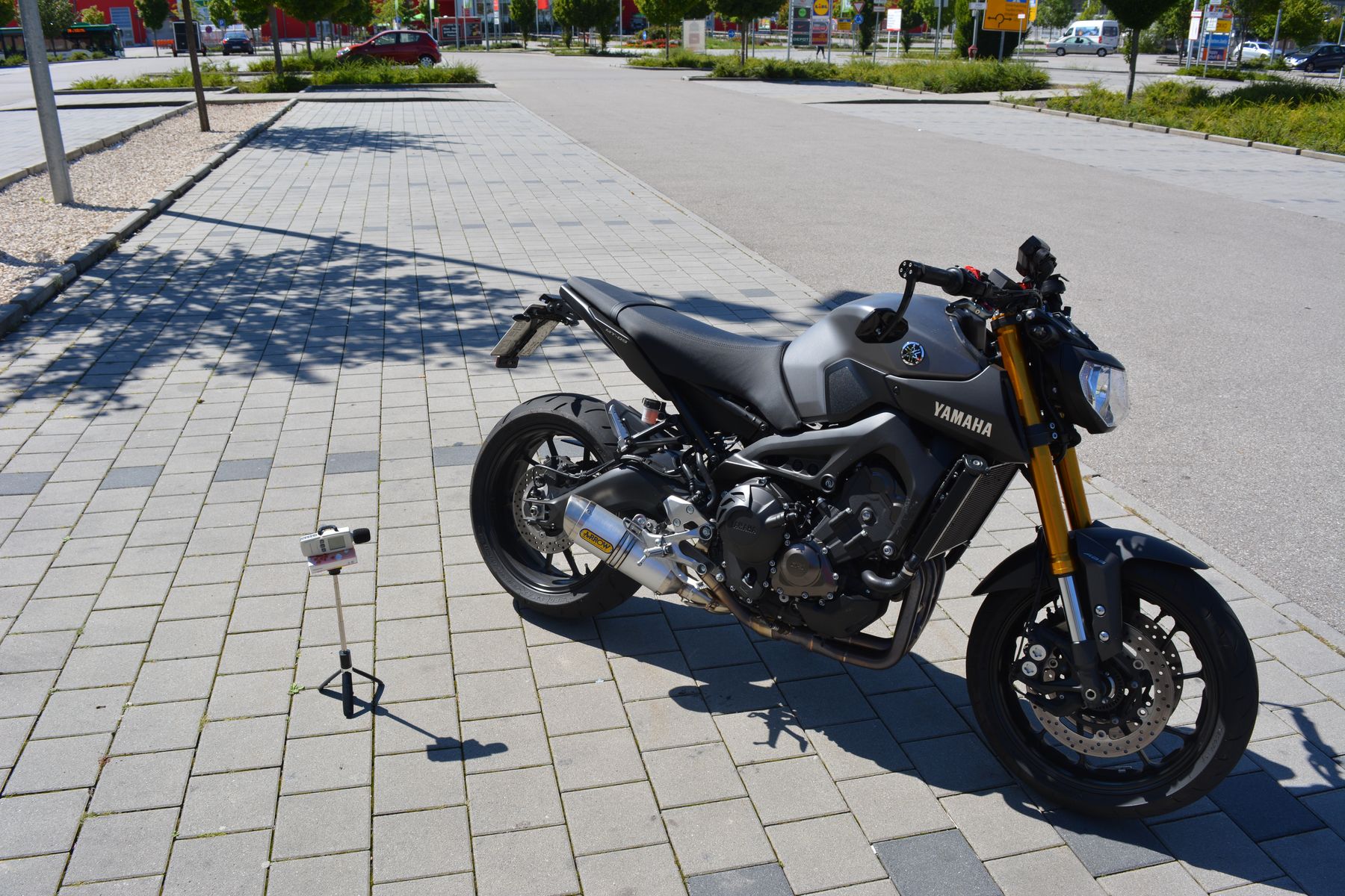

    Wie habe ich getestet? Nach meinem Gehör/Gefühl (ich möchte nicht in jeder Stadt einen Vogel gezeigt bekommen, sondern einen bassigen und satten Klang, der die Leistung und den Charakter des Bikes unterstreicht) und den offiziellen Richtlinien der weiß-blauen Rennleitung.
    Geräuschmessung der Polizei bei einer Kontrolle:
    Umgebung
    Die Messung muss auf einer freien glatten Fläche durchgeführt werden, es dürfen keine Mauern oder andere Schallreflektoren in unmittelbarer Nähe sein.
    Aufstellung
    Messgerät muss in Höhe der Auspuffmündung mindestens 20 cm über dem Boden im Abstand von 50 cm und im Winkel von 45°± 10° zur Ausströmöffnung aufgestellt werden.
    Motorräder mit einer Nenndrehzahl von über 5000/min werden bei halber Nenndrehzahl gemessen ( Fahrzeugschein P.2/P.4 )
    Durchführung der Messung
    Drehzahl wird konstant gehalten, dann plötzlich Gas weggenommen
    Es müssen mindestens 3 Messungen ausgeführt werden
    Messergebnis ist der arithmetische Mittelwert von mindestens drei Einzelmessungen die nicht mehr als 2 dB(A) voneinander abweichen ( 1. Messung+2.Messung+3.Messung / 3 )

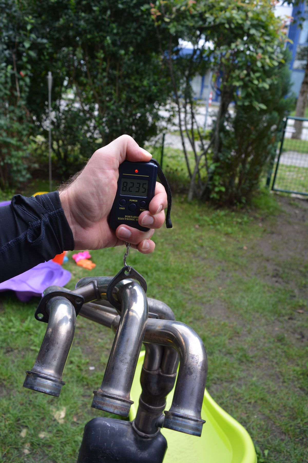

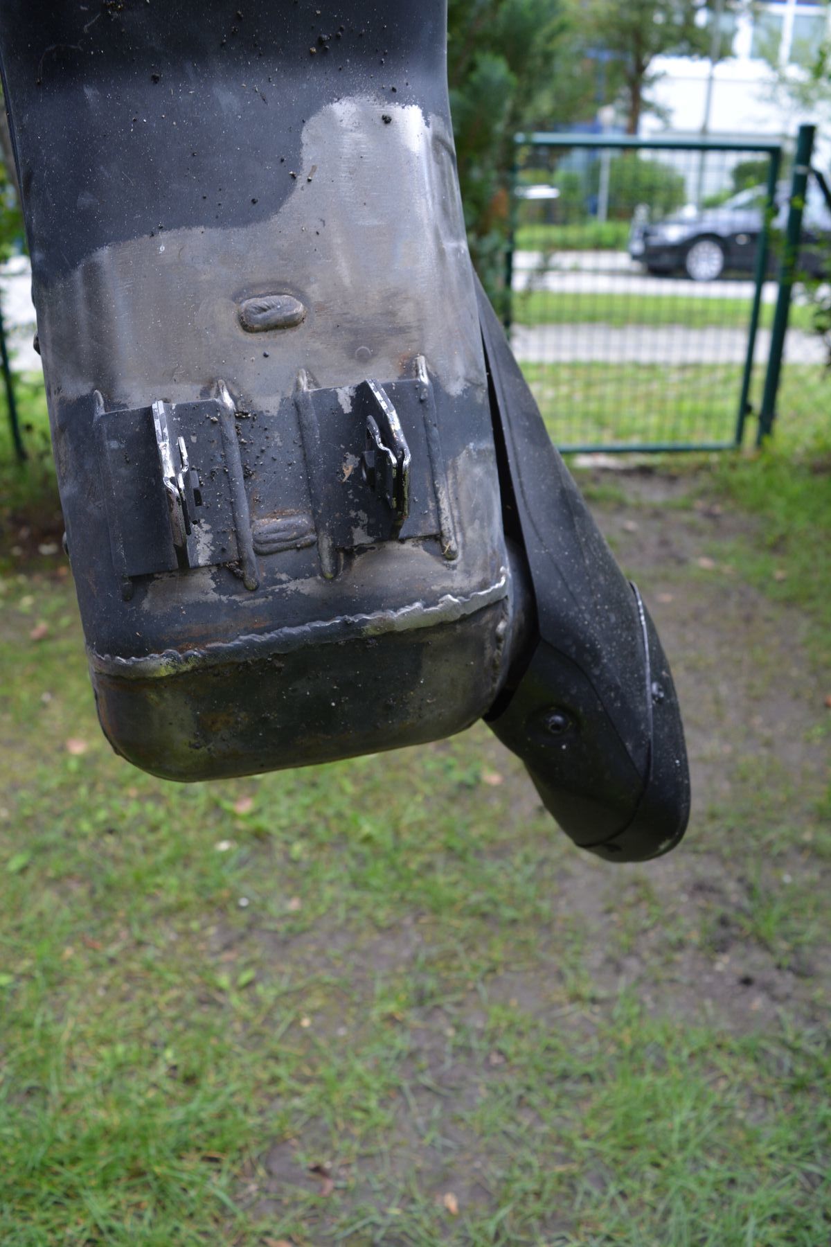

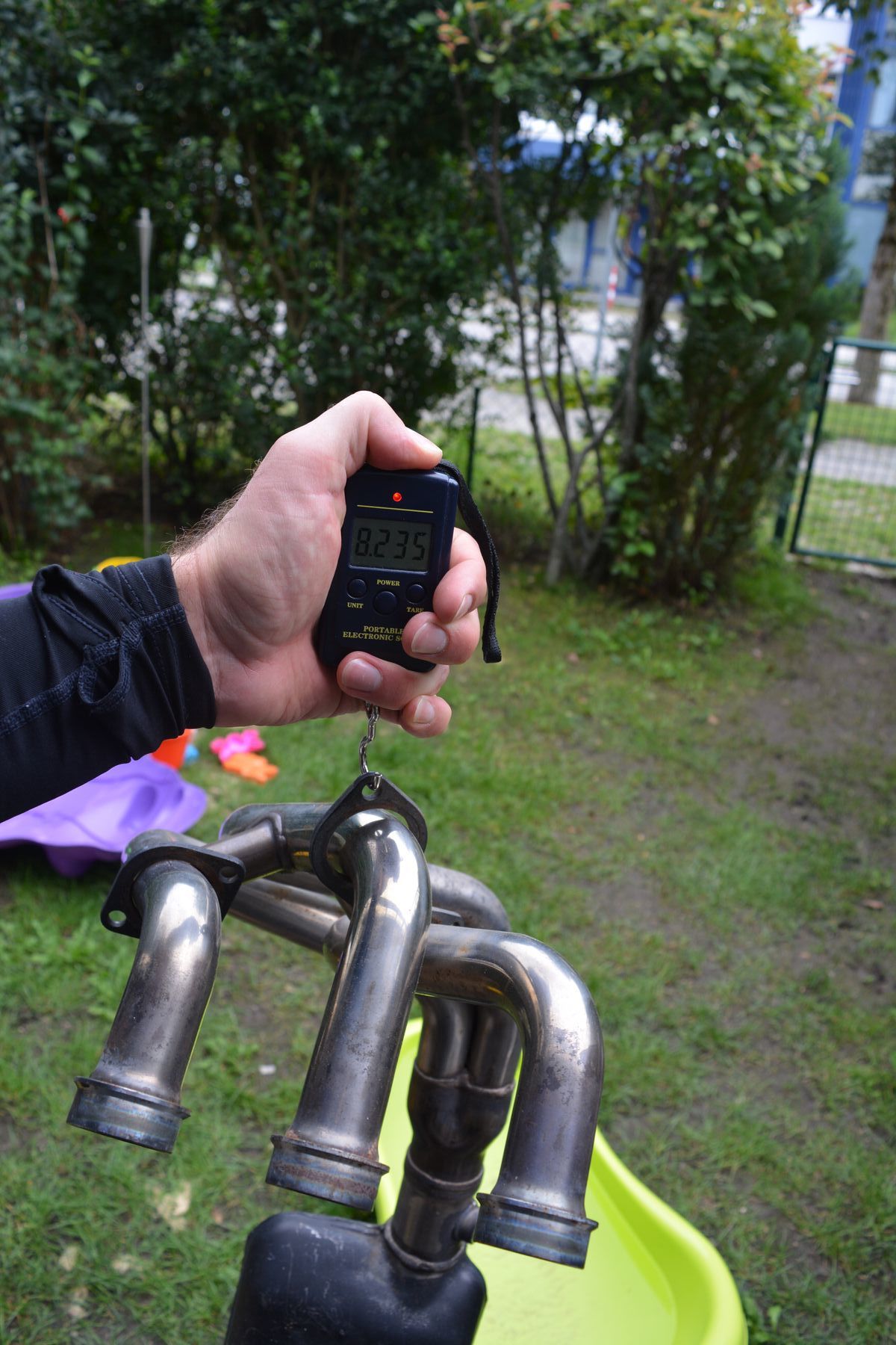

    Original Auspuff Mod „light“
    Dazu wurde der Auspuff am hinteren Ende geöffnet und der Luftstrom durch mehrere Bohrungen umgeleitet, sowie das letzte Stück des Rohres gekürzt. Anleitung dazu gibt es hier im Forum.
    Subjektiv
    Ich bin positiv überrascht über das Ergebnis, bei dem überschaubaren Aufwand. Er klingt lauter als das Original, allerdings nicht aufdringlich. Der Klang ist noch leicht blechern, aber dumpfer und beim Gas wegnehmen ist ein Pfatschen (ich hoffe Ihr wisst was ich meine) zu hören.
    Objektiv
    Lautstärke nach Messung – 100,4 dB
    Gewicht – 8,2 Kg

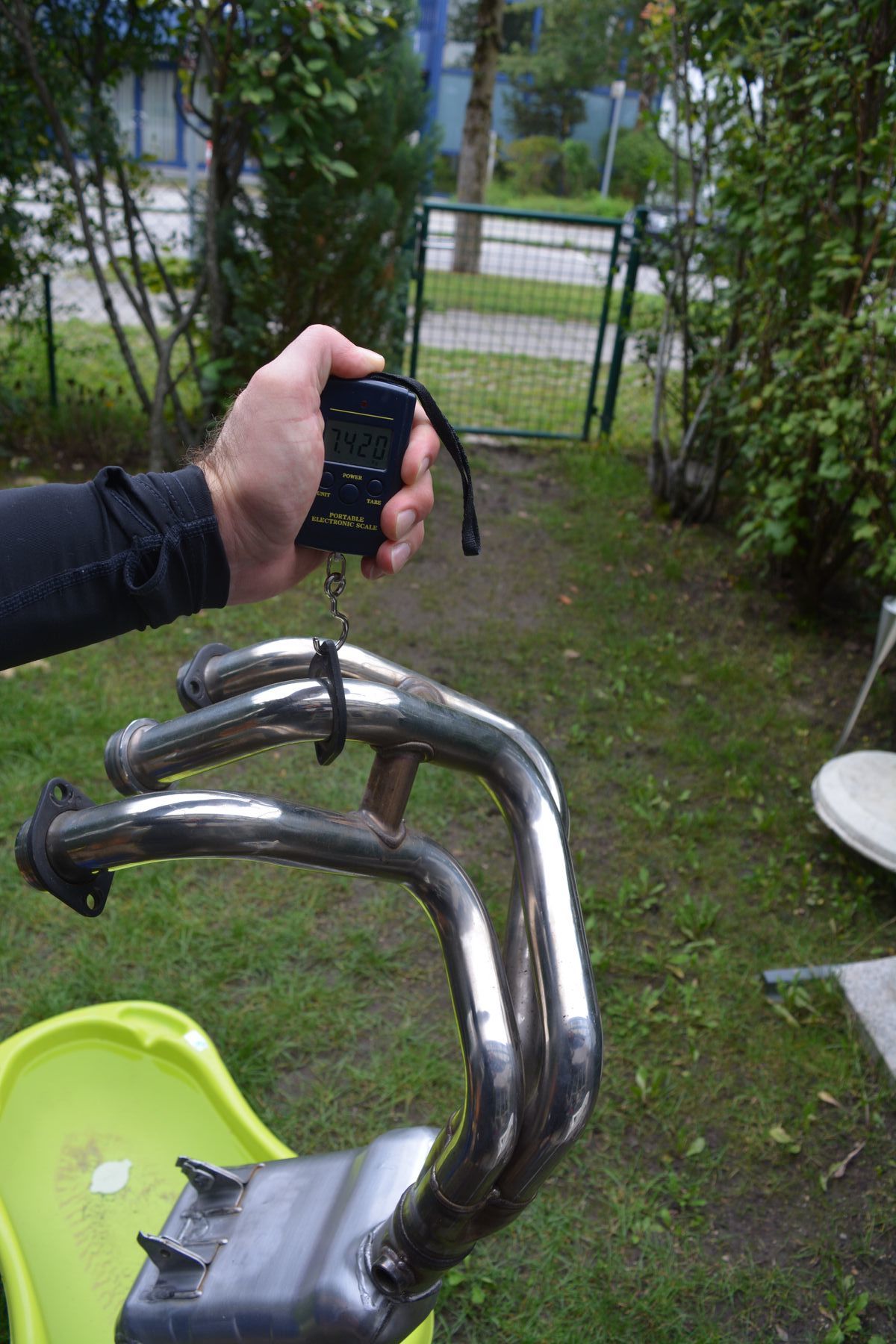

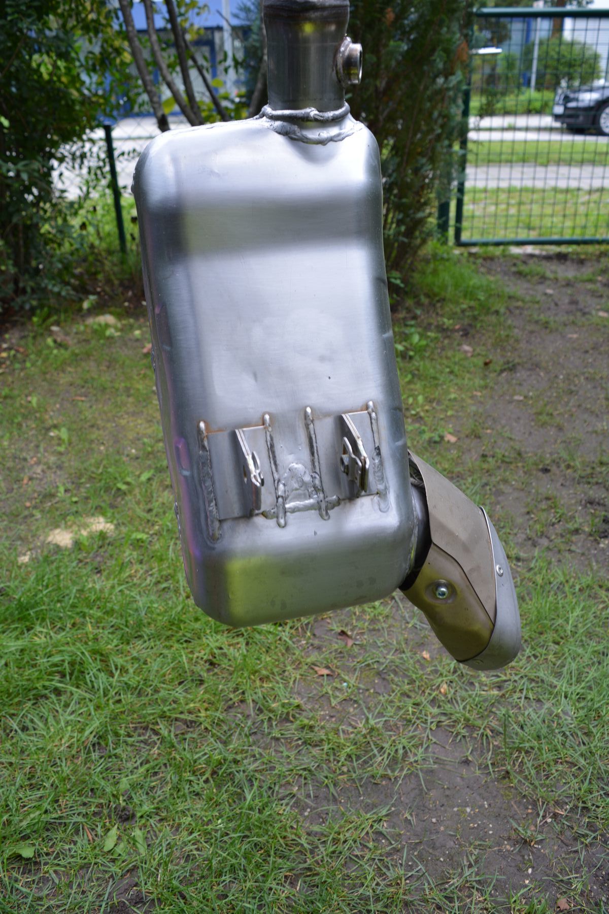

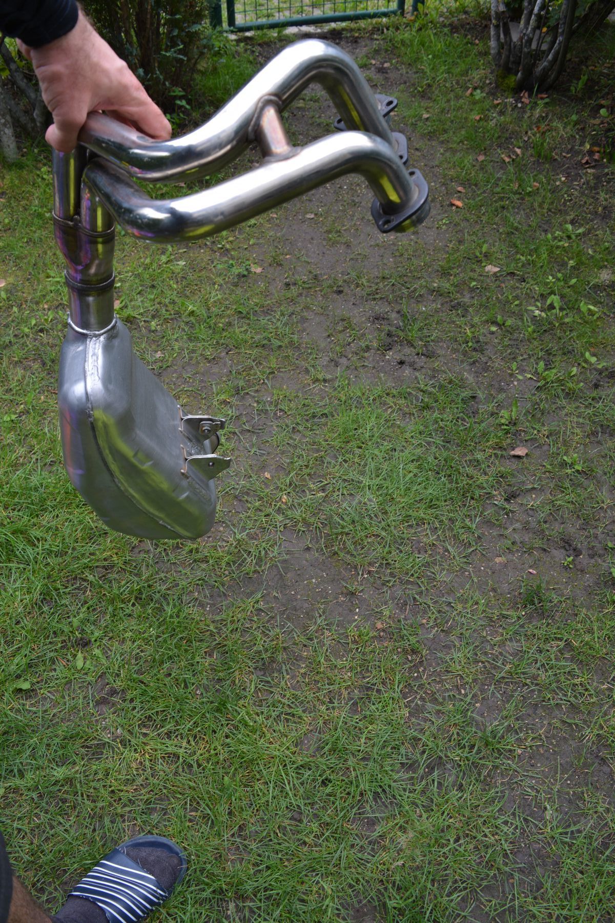

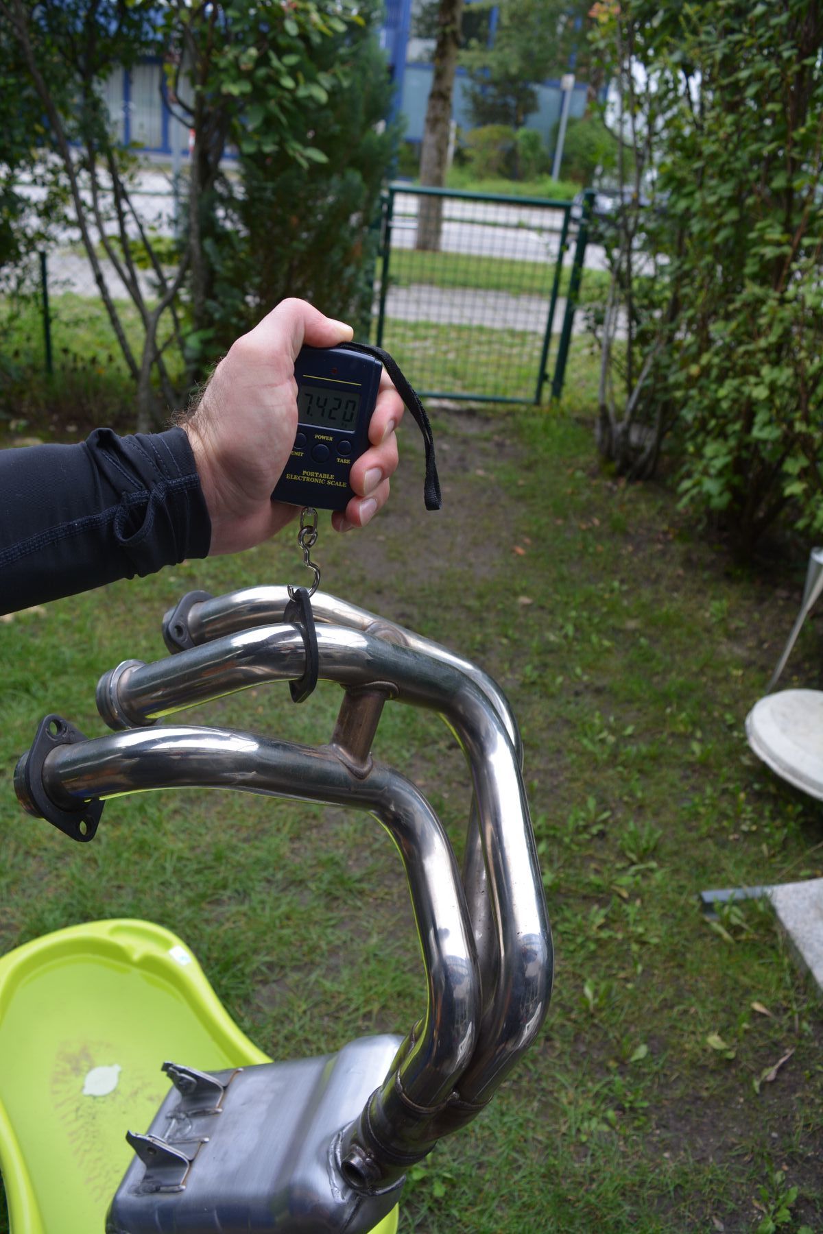

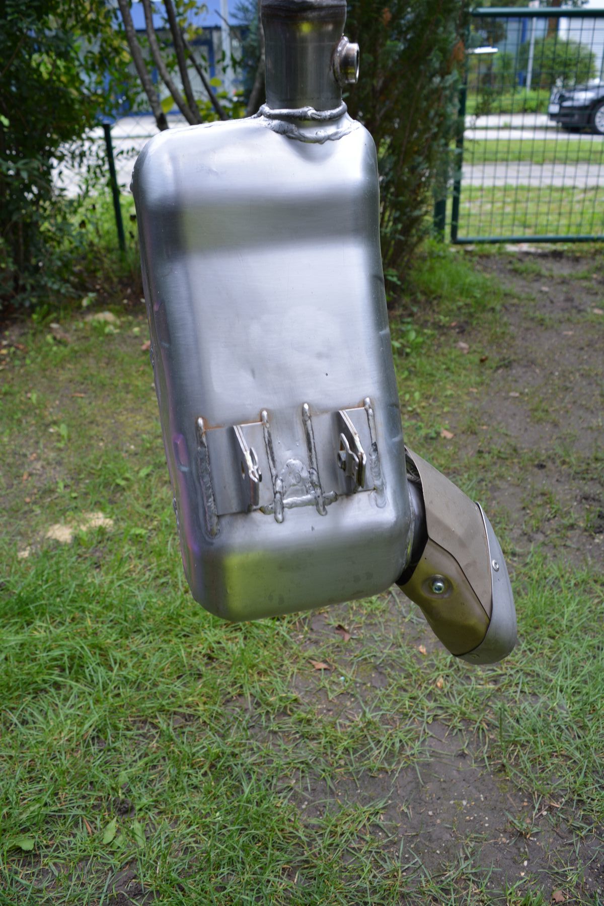

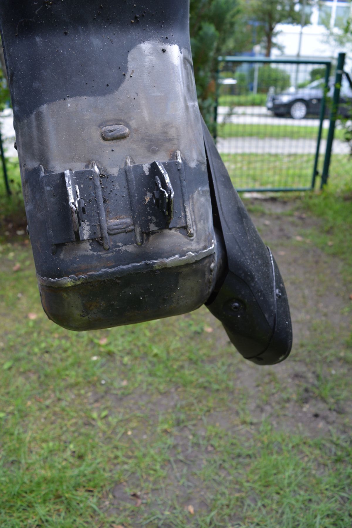

    Original Auspuff Mod „heavy“
    Dazu wurde der Auspuff geöffnet und komplett entkernt. Anstatt des Resonanzprinzips kommt nun das Absorptionsprinzip zum Einsatz. Es wurde ein gelochtes Edelstahlrohr eingeschweißt und mit Auspuffwolle umwickelt, dann alles wieder zu, die Nähte glätten sowie polieren. Anleitung dazu gibt es hier im Forum.
    Subjektiv
    Sehr viel Aufwand, aber geniales Ergebnis. Er klingt lauter als das Original, allerdings nicht aufdringlich. Der Klang ist dumpf, bassig und beim Gas wegnehmen ist ein Pfatschen zu hören.
    Objektiv
    Lautstärke nach Messung – 99,2 dB
    Gewicht – 7,3 Kg

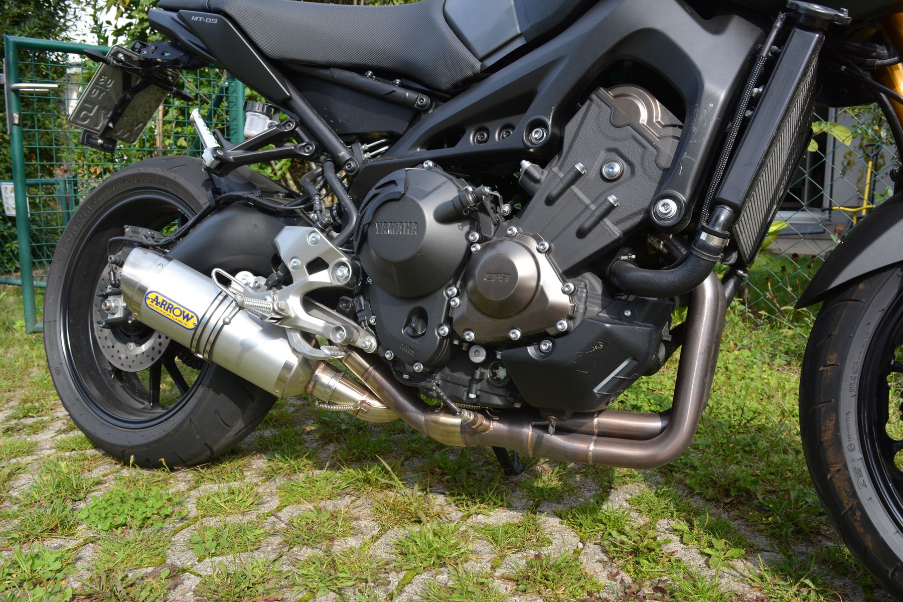

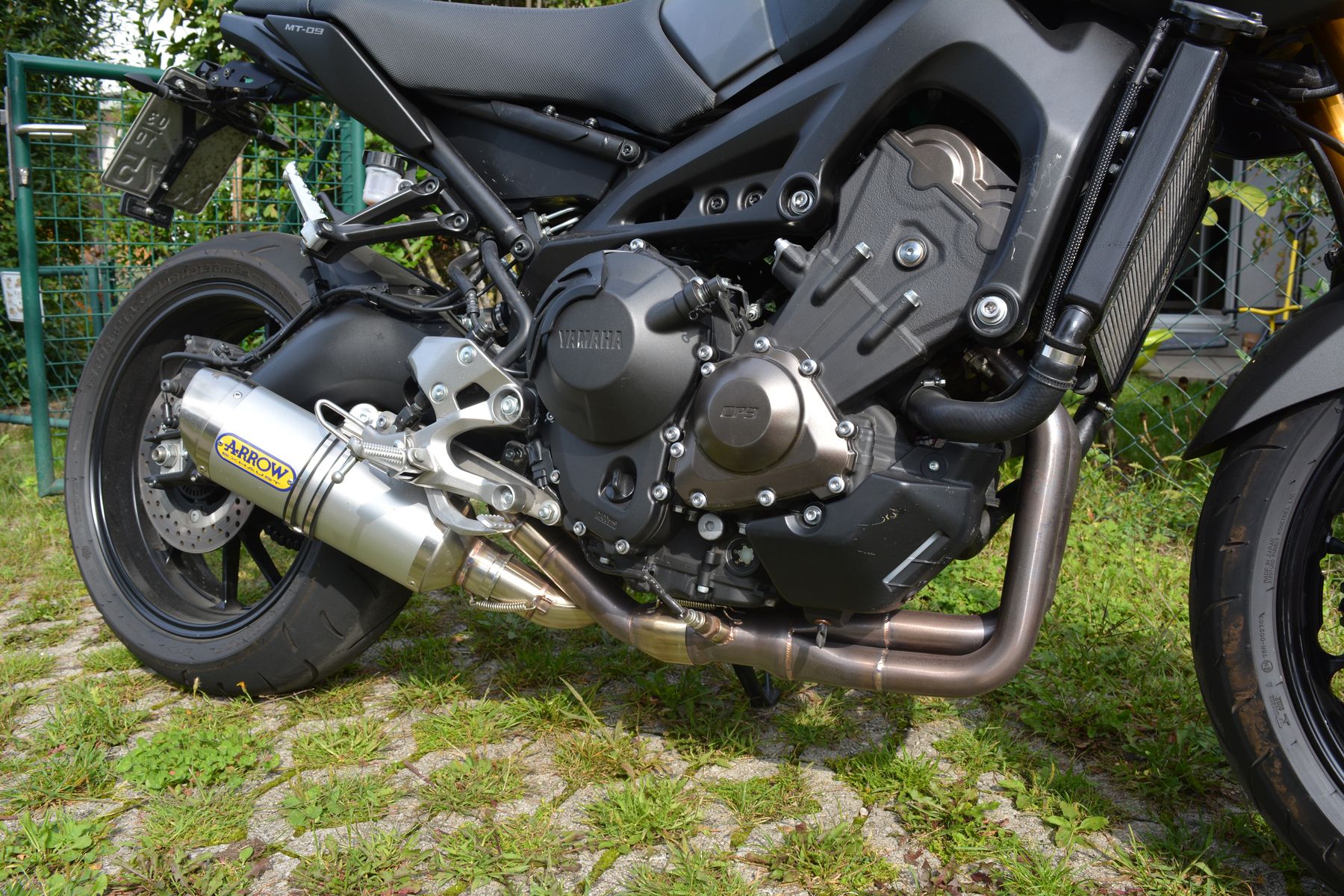

    Arrow Thunder
    Subjektiv
    Gefühlt viel lauter als das Original. Dumpf, bassig, brabbelnd und beim Gas wegnehmend extremes Pfatschen.
    Objektiv
    Lautstärke nach Messung – 99,3 dB
