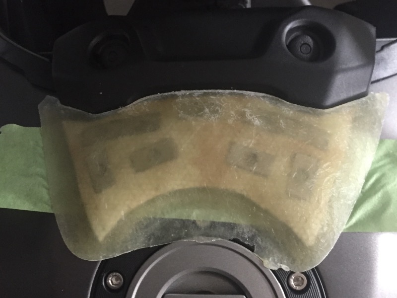

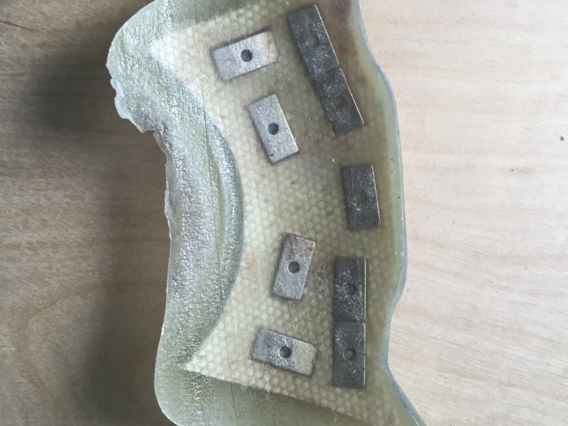

So
Alles hart
Die überstehenden groben fasern sind ab
Die Passform ist super
Naja
Die Magnete hätten auch für nen Laptop gereicht
Aber auf die kontaktfläche zum Lack soll ja später noch alcantara
Das mindert die Wirkung und schützt den Tank -
Noch zwei Schichten drüber und fertig
Morgen Fummel ich das ab und modelliere die halteplatte

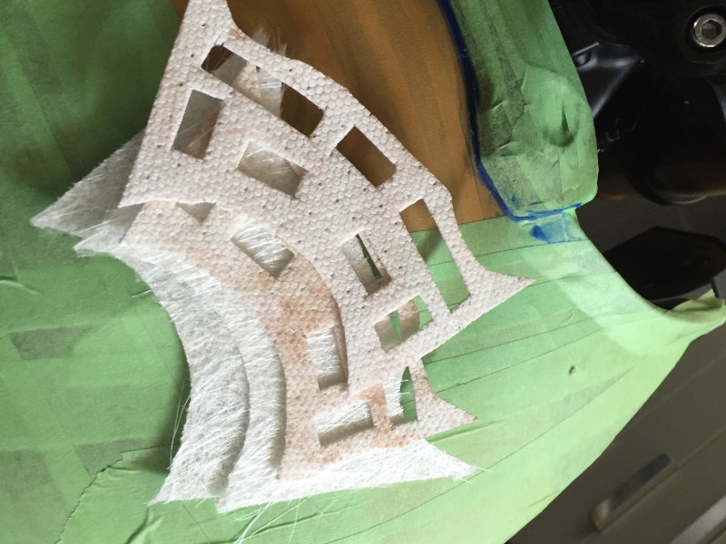

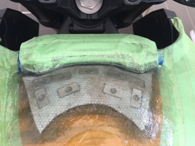

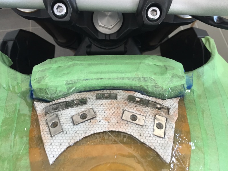

Erste Lage matte
Füllkern matte
Magnete ins nasse laminat -
Angeklebt
Ecken zugewachst
Matte und Füllkern zugeschnitten -

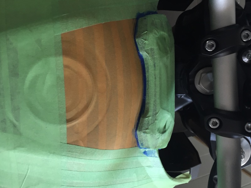

Hallo
Da ich mein Telefon als Navigation nutze und an das interkom
Gekoppelt habe brauche ich einen Halter.Habe mir vieles angesehen und der Hammer war das alles nicht.
Also baue ich mir einen aus GFK der magnetisch am Tank hält.
