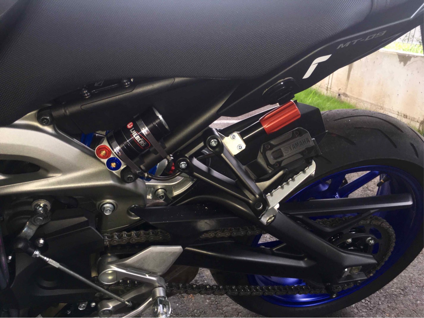

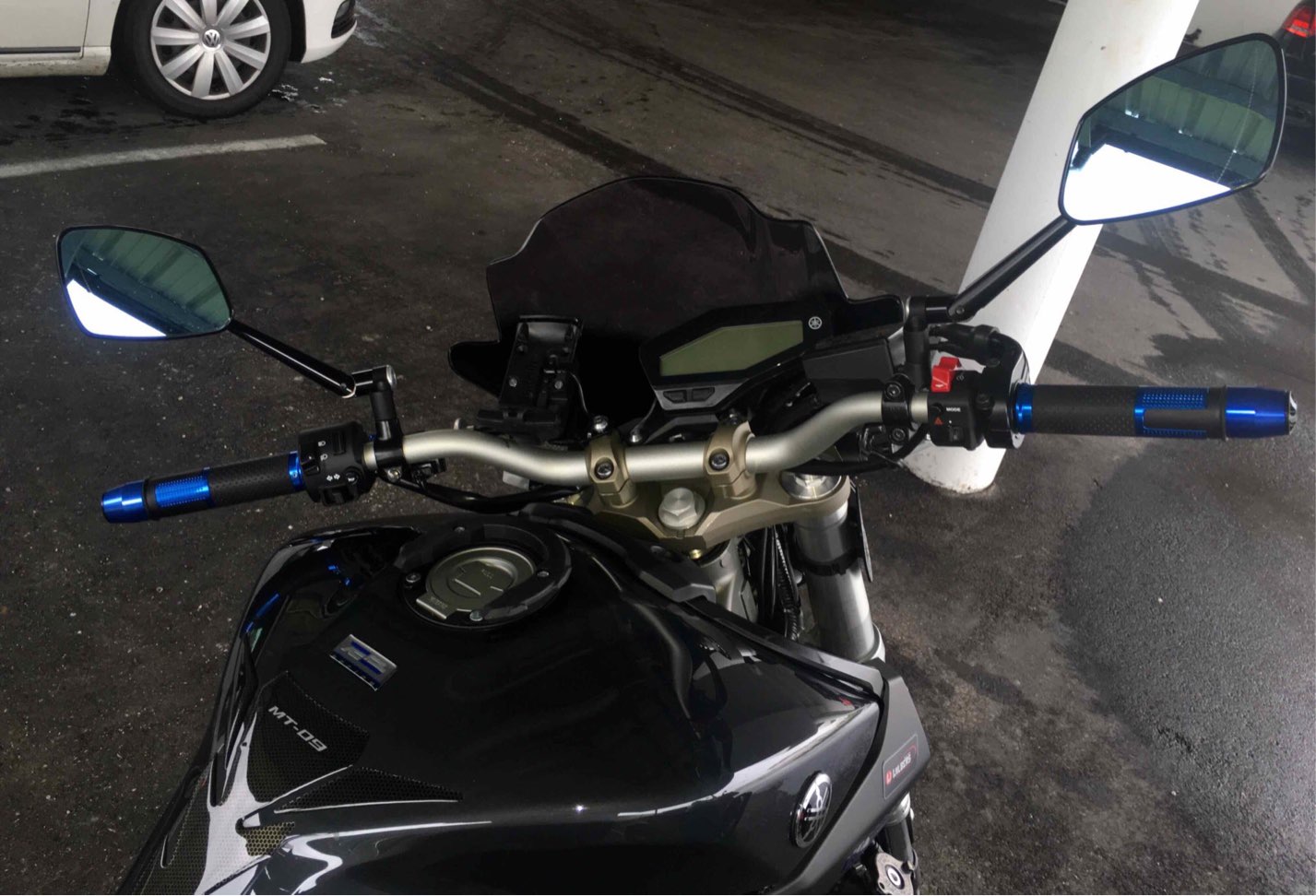

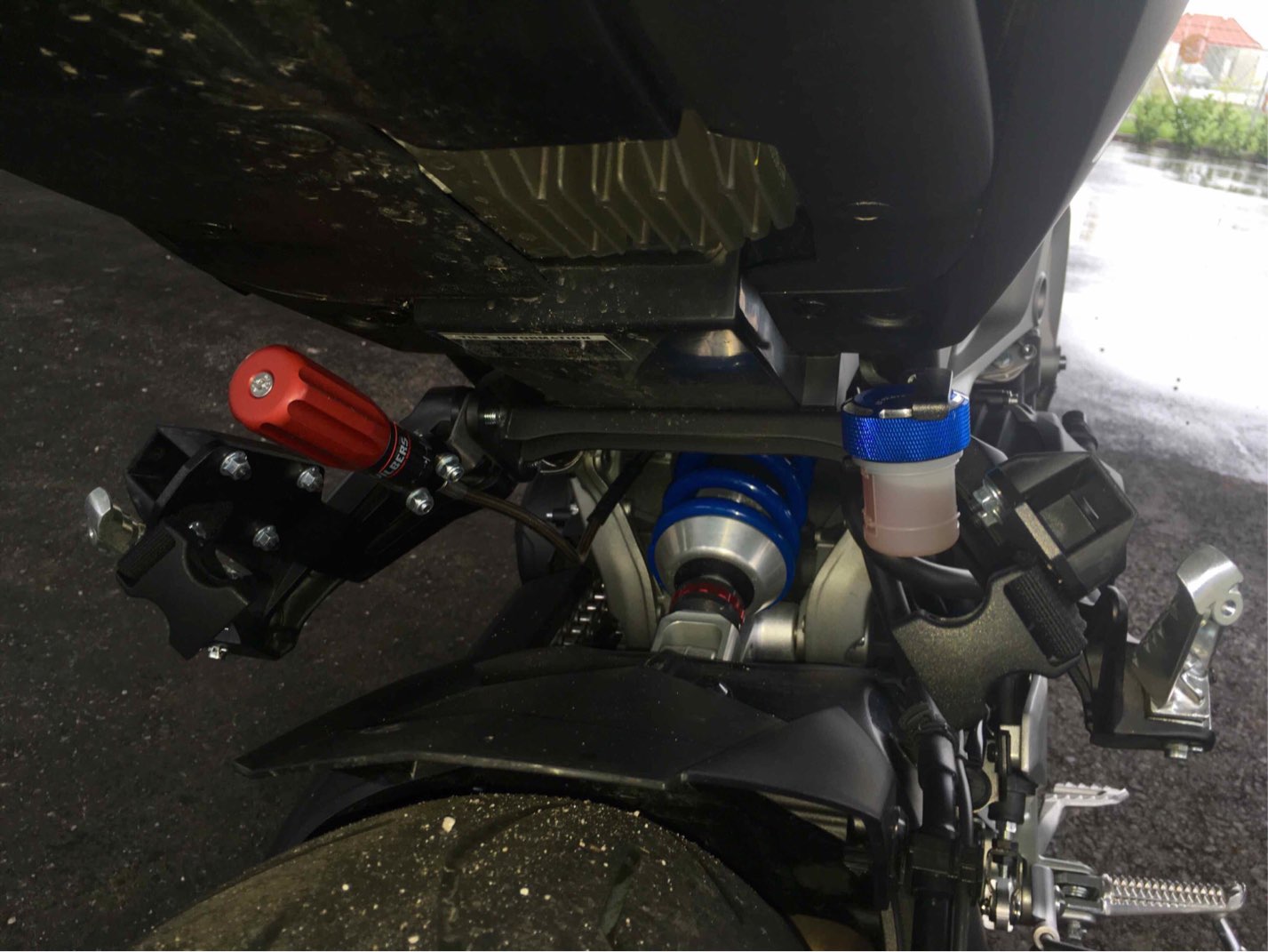

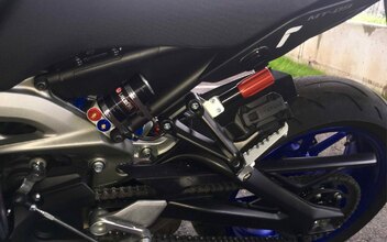

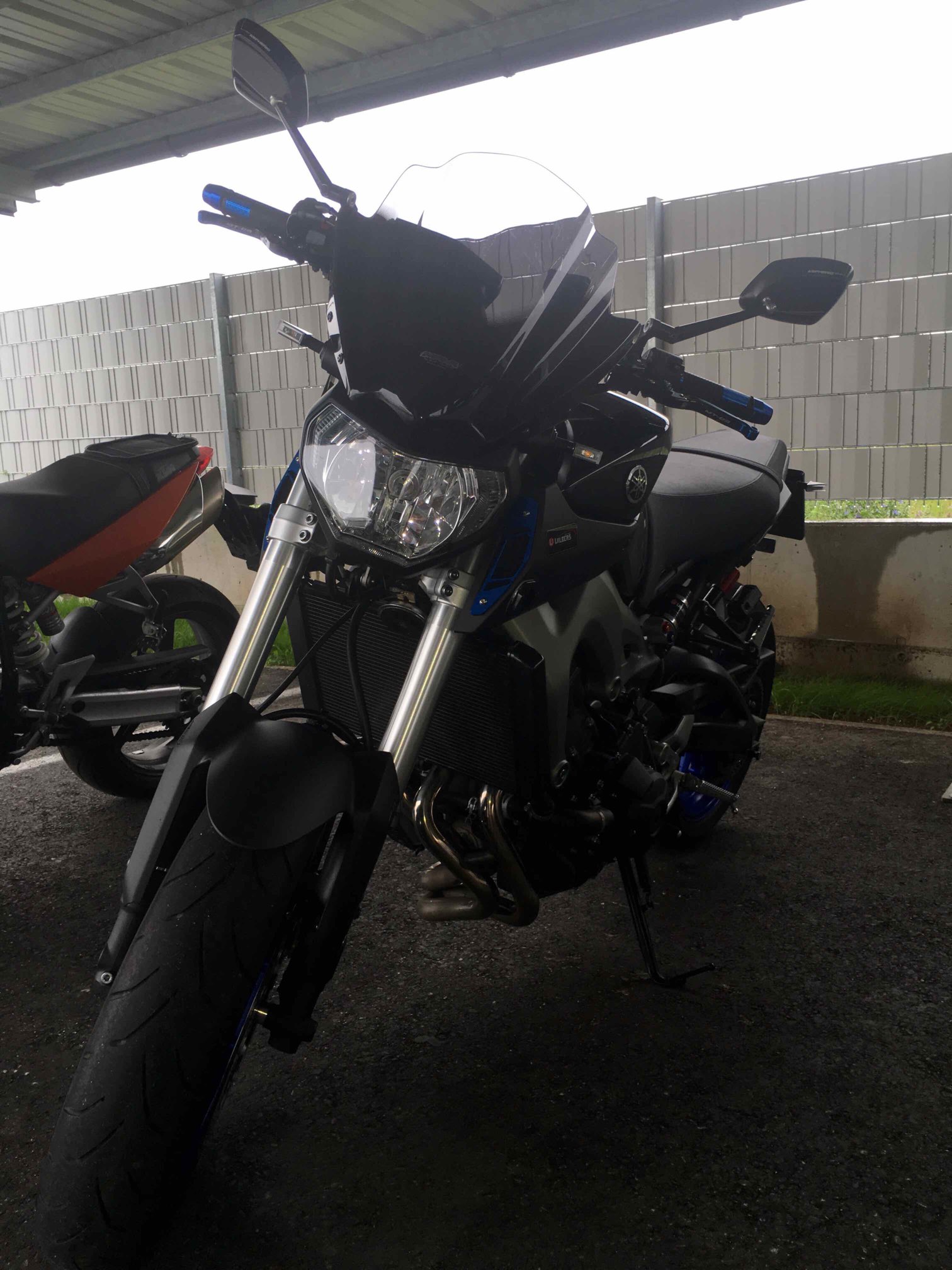

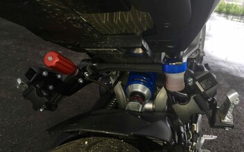

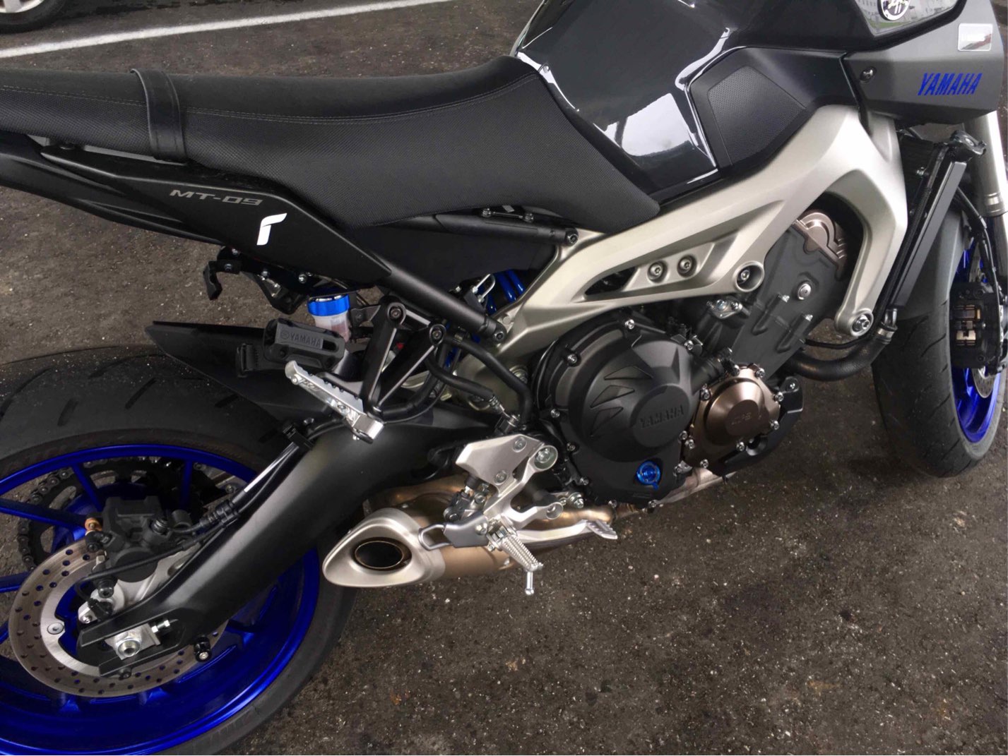

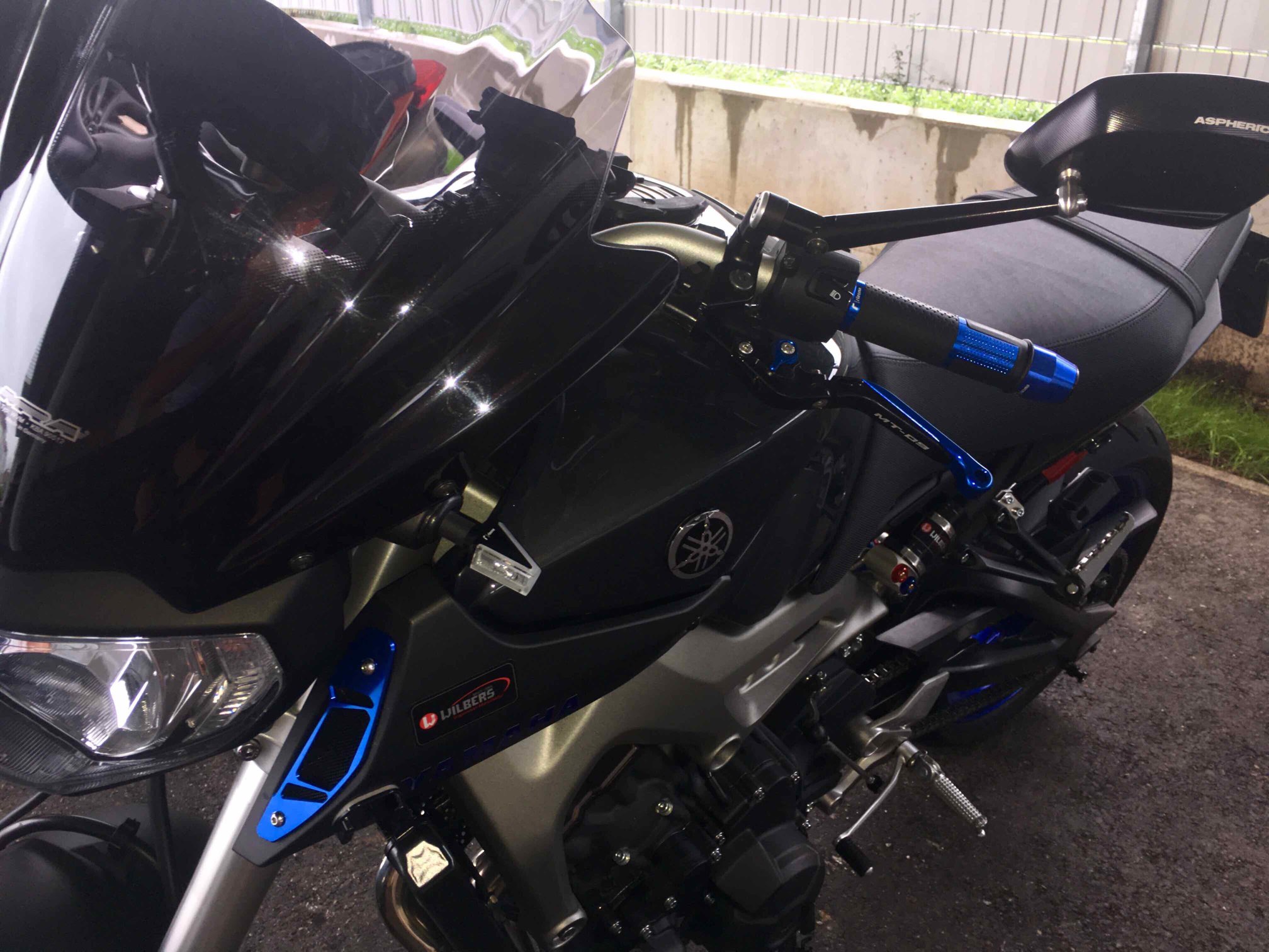

    Mein derzeitiger Umbaustand ist folgender:
    - Wilbers Fahrwerk - Federbein 641 mit Ausgleichsbehälter am Schlauch und hydraulischer Federvorspannung, progressive Gabelfedern RN 29 mit MOTUL Gabelöl 10W
    - Rizoma Griffe
    - Brems und Kupplungshebel mit MT Logo
    - Rizoma Spiegeln
    - Rizoma Blinker
    - Rizoma Heck
    - Rizoma Rücklicht
    - Aluabdeckung Bremsflüssigkeisbehälter hinten
    - Aluverschraubun Öldeckel
    - Windschild MRA
    - Aluabdeckungen der Kühleinlässe
    - Street Rally Sitzbank
    ein bisserl was geht dann noch nächstes Jahr, damit sich das Börserl erholen kann und mir nicht fad wird :eusa-whistle:

    Wie versprochen ein weiterer Bericht:
    Habe heute meine RB mit neu eingebautem Wilbers Fahrwerk vom Ginzinger in St. Pölten abgeholt :pray:
    Federbein 641 mit Ausgleichsbehälter am Schlauch, hydraulische Federvorspannung, progressive Gabelfedern RN29 und MOTUL Gabelöl 10W um gesamt 1.100,-- Euronen
    Nicht billig (aber ein Wahnsinnsangebot vom Ginzinger) und es hat sich ausgezahlt - am Heimweg nach Amstetten via Dunkelsteiner Wald und Wachau gleich ausgiebig getestet und ich habe jetzt ein anderes Bike :dance:
    Das liegt und fährt sich sensationell - das erste Mal nach über 3000 km nicht nur eine gute MT sondern eine sensationelle - ich kann euch nur sagen es macht einfach Spaß, Spaß und noch mal Spaß :P
