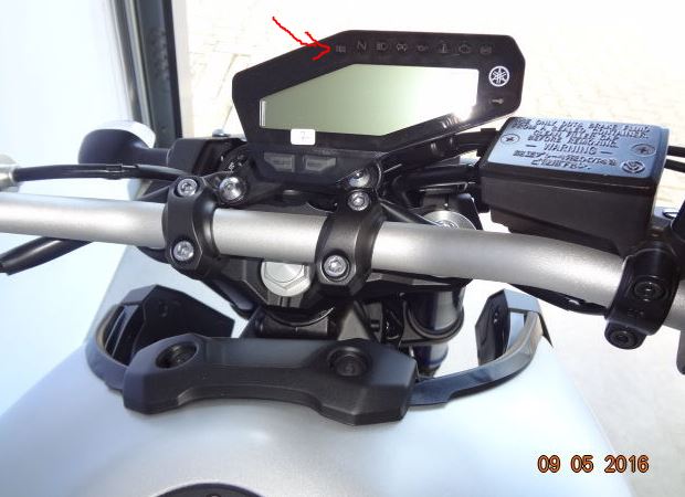

    Im Endeffekt sind alle Fehler wieder raus und die Lamp auch wieder aus. Bin jetzt bloß 40 Euro leichter :lol:

    Ich will einfach nur den Fehlerspeicher zurücksetzen, da bei mir dauerhaft die gelbe Motorlampe leuchtet. Hab einen kleinen Fehler beim Schaltautomateneinbau gemacht. Jetzt läuft alles aber die Lampe bleibt an. Wahrscheinlich ist der Fehler noch im Speicher, aber ich komm ja nicht in den Diagnosemodus zum löschen.
