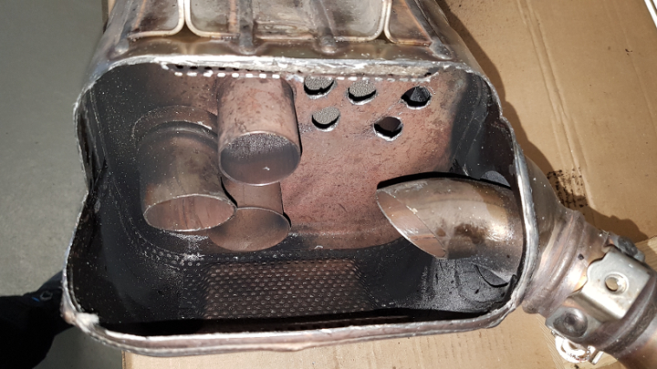

Der Mod nach Markus ist jetzt auch an meinem "Brotkasten" fertig.
Allerdings mit 5x15 Bohrungen.
Der Schweißer hat tolle Arbeit geleistet und nicht mal einen Cent verlangt. Hatte wohl selber Spaß daran.
Sie klingt jetzt einiges knurriger/sportlicher/böser.
Bei der Probefahrt gestern haben sogar mal die Leute in der Stadt geschaut was da kommt. Teenies haben gewunken
Auf der der Landstrasse gibt es kein Gekreische. Da hatte ich erst Bedenken wegen der Anzahl der Bohrungen.
Deshalb wurde auch gleich noch Ersatz bei kleinanzeigen für 80€ geordert.
War aber nicht nötig. -

Hab jetzt auch den Auspuffmod für meine Tracer 2015 in Arbeit (5x15).
Möchte jetzt bei ebay-kleinanzeigen eine Originalanlagen als Ersatz kaufen.
Sind die Anlagen der MT 09 identisch mit der MT 09 Tracer?
Hab hier schon mal was darüber gelesen. Finde den Beitrag leider nicht. -
