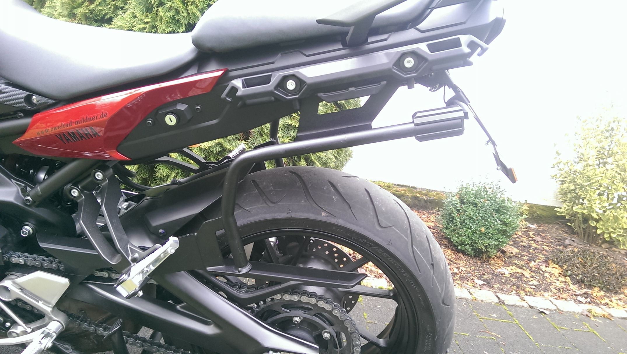

Moin,
hier noch zwei Bilder der Shad Koffer.
Ich habe die original Kunststoff Gepäck Halter dabei gepackt (längere Schrauben M8x60).
Dazu muss man die Distanzhülsen am Kunststoff "entfernen", da der Verschluss der Koffer sonst nicht betätigt werden kann.
Die Linke zum Gruß
