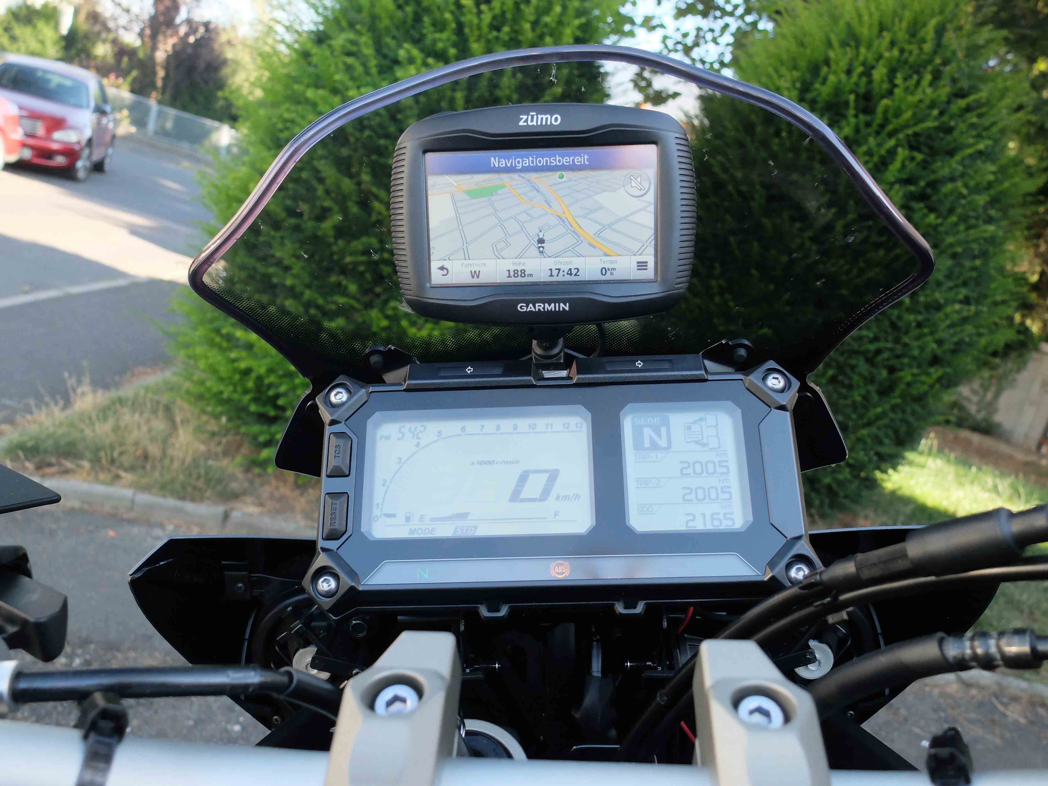

    anbei ein Beispiel für einen Eigenbau Navihalter.
    Meiner Meinung nach muss das Navi über den Instrumenten sitzen.
    Damit ist es optimal im Blickfeld und durch die Neigung spiegelt die Sonne auch nicht im Display.

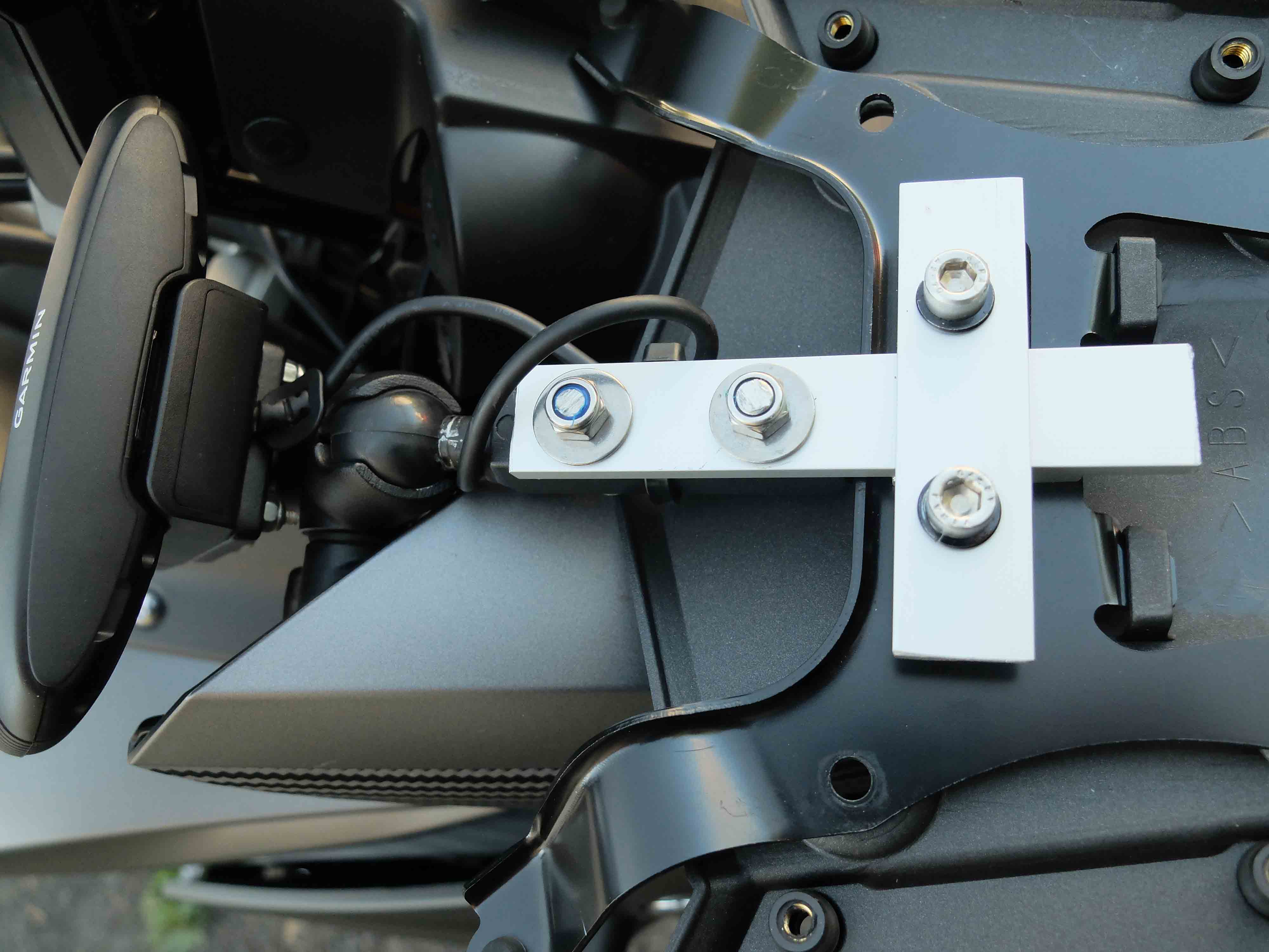

    Was man braucht:
    - Ein Alu Vierkant 20mm x 5mm
    - Ein paar Schrauben M5
    - Einen Gewindeschneider M5
    Vorgehensweise
    Aluteile zurechtschneiden
    2 Teile 80 mm x 20mm x 5mm (A1 und A2)
    1 Teil 100 mm x 20mm x 5mm (A3)
    1 Teil 30 mm x 20mm x 5 mm (A4)
    Bohrungen Anbringen
    In A1 2 Bohrungen 6 mm im Abstand 35 mm voneinader symetrisch anbringen
    In A2 2 Bohrungen 5 mm im Abstand 35 mm voneinader symetrisch anbringen
    In A2 in die Bohrungen Gewinde M5 schneiden
    In A3 passend zum vorhandenen navihalter Bohrungen anbringen
    Aufbau

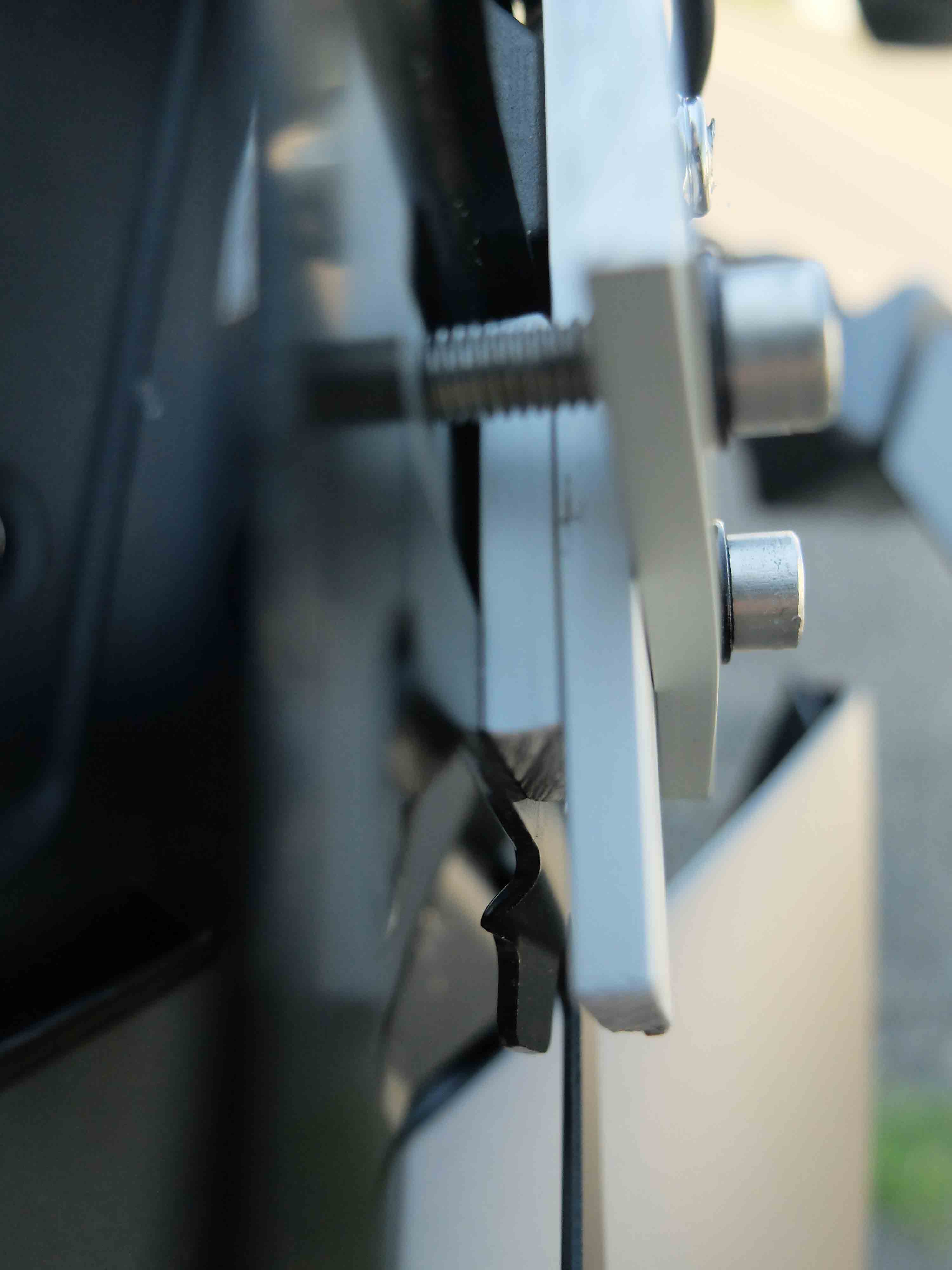

    - Vorhandenes Navihalter Gelenk an A4 schrauben
    - Scheibe demontieren (4 Gummi KreuzschlitschraubeN)
    - darunter liegendes Plastikteil mit Halteblech demontieren (4 Imbussschrauben)
    - A1 bis A4 entsprechend Bild an Halteblech anbringen
    - in umgekehrter Reihenfolge wieder zusammenbauen.
