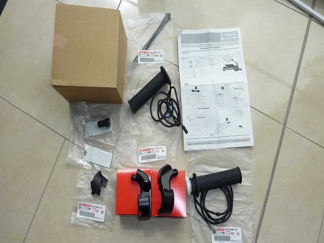

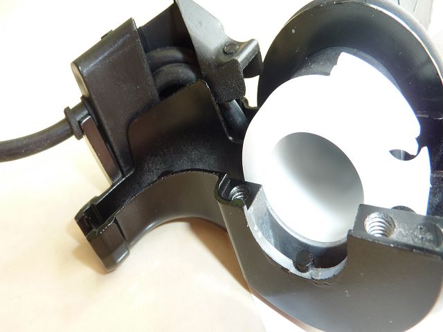

    hab die Griffe eben montiert... wollte es zwar erst im Herbst machen....konnte aber nicht warten...
    1. Alte Griffe entfernen... ging gut...Linken Griff mit Schraubendreher gehoben, WD 40 rein 1 Minute hin und her gedreht und ab.
    2. Links... Mit Bremsenreiniger oder Verdünnung entfettet, Griff aufgeschoben, Griffkleber hatte ich nicht... also tat es ein Sekundenkleber innen und außen zwischen Griff und Lenker --- Fest.

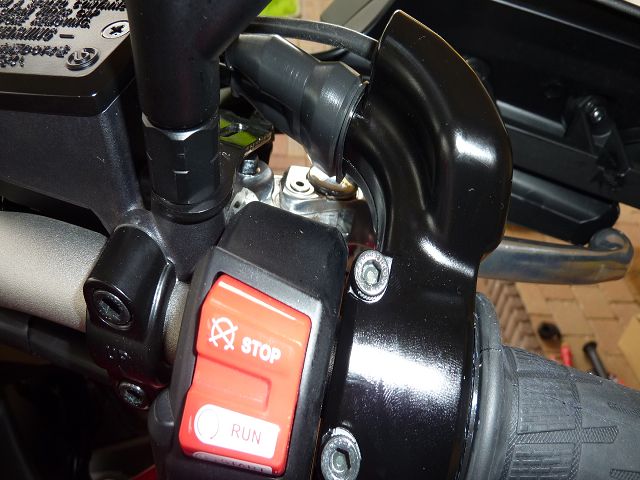

    3. Zusammenbauen des Gasgriffs incl. Kabelführung etwas fummelig, 15 Min. 3 Anläufe fertig.

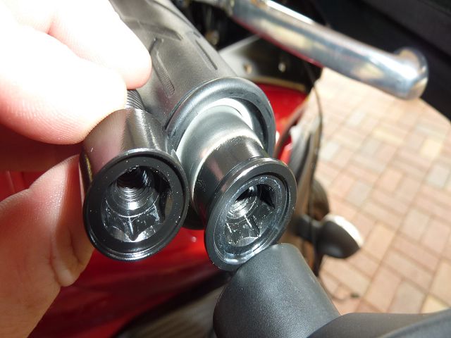

    3a. Das Lenkerende am Gasgriff benötigt einen sehr großen Inbusschlüssel... ich habs mit ner Schlosserzange entfernt...nicht schön, aber ab...
    ein neues passendes Teil lag dabei.

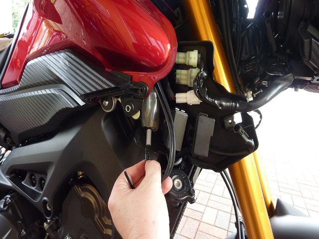

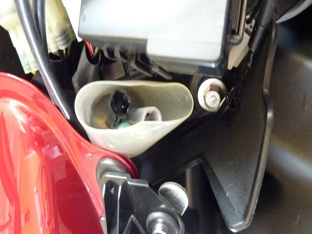

    4. Verkleidungen rechts ab, Kabel verlegt, vorhandene Stecker gleich gut gefunden, verbunden. fertig.
    5.Verkleidung dran...diesmal komplett in 2 Minuten...war allerdings auch schon das 2. Mal. (1.Mal bei Einbau der originalen Ziergitter... die fallen aber nur mir auf... ;-))
    6. Zündung an: Menü gedrückt... Griff wurde angezeigt wie oben bebildert und waren sofort mit der Wippe einstellbar. Quasi "plug and Play"
    Ich habe dennoch ca. 1,5 Stunden dafür gebraucht....jetzt würde ich es wahrscheinlich in 35 Min. schaffen...(der Inbus hat lange aufgehalten)
    Die Beiliegende Anleitung ist gut und verständlich...etwas Bastelkreativität vorausgesetzt.
