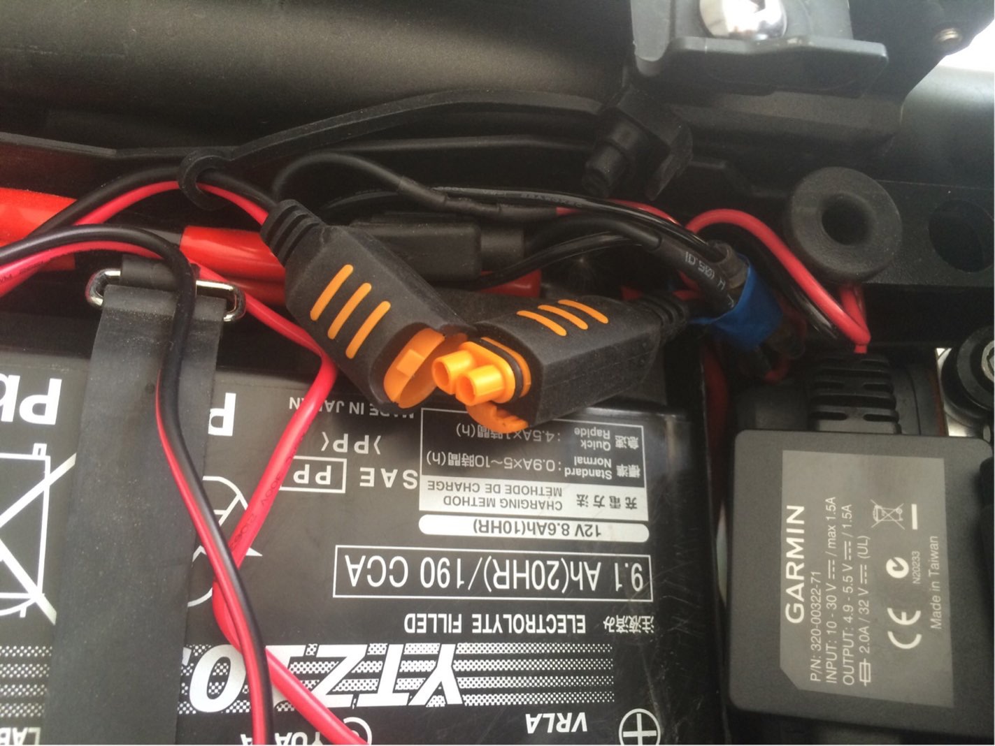

    Habe auch mal das Kabel verlegt von meinem Garmin. Werde den auch direkt auf die Batterie klemmen aber mit einem Stecker von Cetek ( siehe Foto ), dann kann ich den auch benutzen wenn mal die Baterie geladen werden muss.
    Den Garmin selbst möchte ich aber oberhalb des Tachos bekommen. muss mir da nochwas überlegen wie ich das hinbekomme. :eusa-think:

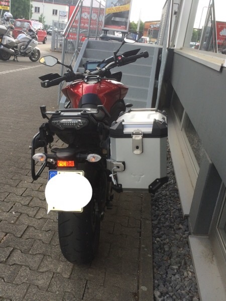

    Sw Motech Alukoffer Trax Evo heute bestellt. Bei den original Halterungen von Yamaha , die von SW produziert werden , fehlte nur der Adapterkitt. Werde mir trozdem aber noch eine Strebe dazwischen tun.
    Auf dem Foto sind die 45 Liter montiert , habe mir aber die 37 Liter bestellt da die 45ger doch schon sehr breit sind.
