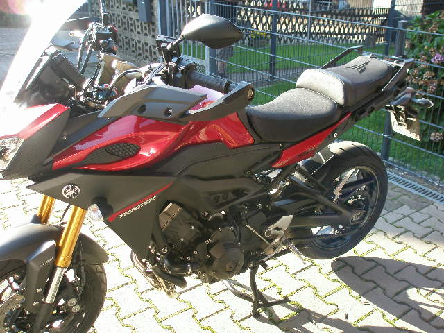

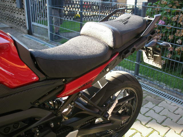

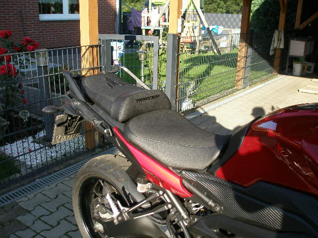

anbei von ein paar Bilder von meiner aufbereiteten Sitzbank von Bernhard.
Alles lief bestens und ohne Probleme.
nähere Info. unter
http://www.designwerkstatt-schmidt.de/Bin sehr zufrieden. Danke an Bernhard.
Endlich hat die Bank eine Form und die "Rumrutscherei" (soll ich vorne oder hinten sitzen?) hat ein Ende.
Außerdem ist endlich auch Komfort angesagt. -
... und wieder ein Bank aufbereitet von "DWSHM" seit August 2015 auf meiner Tracer.
... der macht richtig gute Arbeit; ist korrekt und hat viel Erfahrung und Wissen!
Wenn er das so sagt, ist das auch so!
Ich habe auch ein Gelkissen von ihm drin.
Nie Probleme damit gehabt und bin auch sehr zufrieden damit!
Ich freue mich jeden Tag auf´s neue, auf dieser von Ihm aufbereiteten Bank zu fahren.
Die beste Sitzbank die ist je hatte.
Yamaha kann keine Sitzbänke und Windschilder (siehe Beispiel Tracer) bauen.
Das können andere viel besser.Viele Grüße an Bernhard.

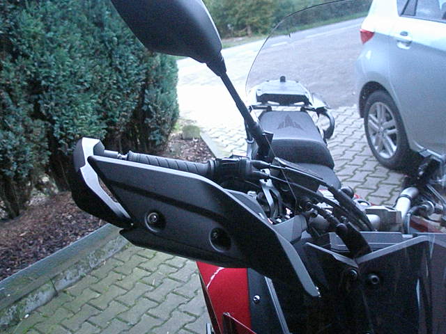

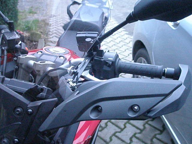

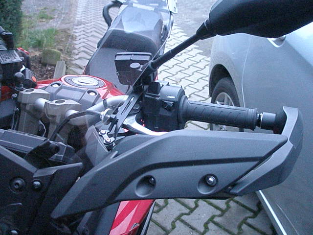

... noch 2 Bilder zu der zuvor geschilderten Problematik.
Also ich habe die Spiegelverlängerung von "Schlumpf" bestellt und bekommen.
Preis 22 Euro inkl. Versand für 2 Spiegelverlängerungen.
Einfach und genial. Es wird einfach der vorhandene Spiegelausleger verlängert.
Damit ist diese Lösung den Spiegelausleger einfach zu verlängern von "Schlumpf" realisiert worden.
Für mich ist das die technisch und optisch beste Lösung. Und zu einem sehr günstigen Preis.
Die auf dem Markt vorhandenen Spiegelverlängerungen
(von Hein Gericke sind durch das Form alle ausverkauft und die "SW Motech" sind sündhaft teuer und auch nicht besser als die von HG)
sind für meiner Ansicht nach nicht die optimale Lösung, wenn meine die Tourenscheibe von Ermax verwendet.
Ausserdem nicht optisch schön. Eben ein "Knickding".Die Spiegelverlängerung von "Schlumpf" fällt fast überhaupt nicht auf. Man muss schon sehr genau hinsehen.
Bei meiner Tracer habe ich mir ein Tourenschld von Ermax angebaut. Dieses Tourenschild ist nicht ganz einfach zu montieren,
weil die äußere Schale der Handguards mit der Tourenscheibe kollidieren kann bei nicht optimaler Einstellung dieser.
Außerdem kommt man mit der Spiegelverlängerung mit der Knicklösung der Ermax Tourenscheibe sehr nahe.
Man muß die Handguards entsprechend einstellen. Bei den normalen Spiegelverlängerungen auf dem Markt (Knick Ausführung)
kann dabei die Ermax Tourenscheibe nicht in der höchsten Einstellung eingestellt werden. Sondern nur ganz tief.
Der Spiegelausleger verläuft also bei der Spiegel Verlängerung "Knickversion" positionsmäßig ungünstiger, als wie der von "Schlumpf" angebotenen
einfachen (und genialen) Spiegelverlängerung mittel Stab Verlängerung in gerader Linie (innen Gewinde / Stabverlängerung / aussen Gewinde).
Wird einfach nur in die vorhanden Ausleger eingefügt und weiterhin mittels der Mutter gekontert.
Mit der Kontermutter kann man die Siegelarmverdrehung optimal einstellen.
Das Fußstück (Befestigung am Lenker) hat auf der linken Seite (in Fahrtrichtung) ein Rechtsgewinde (rechts; im Uhrzeigersinn festziehen; links gegen Uhrzeigersinn aufdrehen).
Auf der rechten Seite ein Linksgewinde. (links; gegen Uhrzeigersinn festziehen und rechts im Uhrzeigersinn aufdrehen). Falls doch jemand die Knickversion verwenden möchte.
Oder einfach nur das Fußstück einmal abschrauben möchte oder muß.Ich empfehle aber die Spiegel Verlängerung von "Schlumpf". Für mich die bessere und günstigere Lösung.
Endlich ist mein Arm komplett aus dem Spiegelverschwunden und ich habe eine optimale Sicht nach hinten.
Die Japaner scheinen wirklich sehr schmal zu sein ... das muß man schon ein schmächtigstes Männlein sein, wenn man mit den Original Spiegelausleger zufrieden ist.Danke nochmals an "Schlumpf" für die sehr gute Lösung und die Zusendung der 2 Stäbe seiner Lösung als Spiegelverlängerung.
( ... der scheint "Dreher" ((Zerspannungstechniker Fachrichtung Drehtechnik) zu sein oder einen "guten Draht" zu einer Dreherei zu haben.
Vielleicht ist er aber auch der Chef einer Dreherei ... ) -
