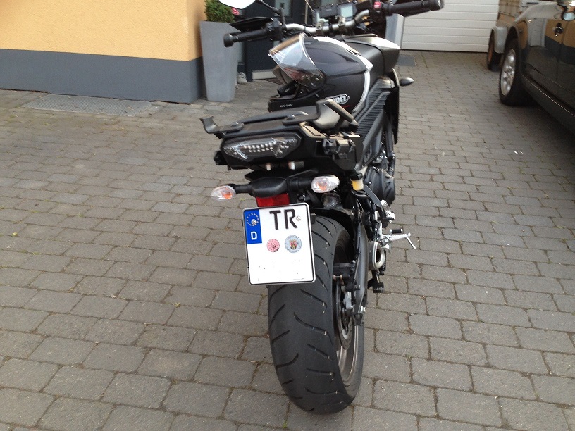

So, Winkel angepasst, und schon sieht das gleich ganz anders aus:

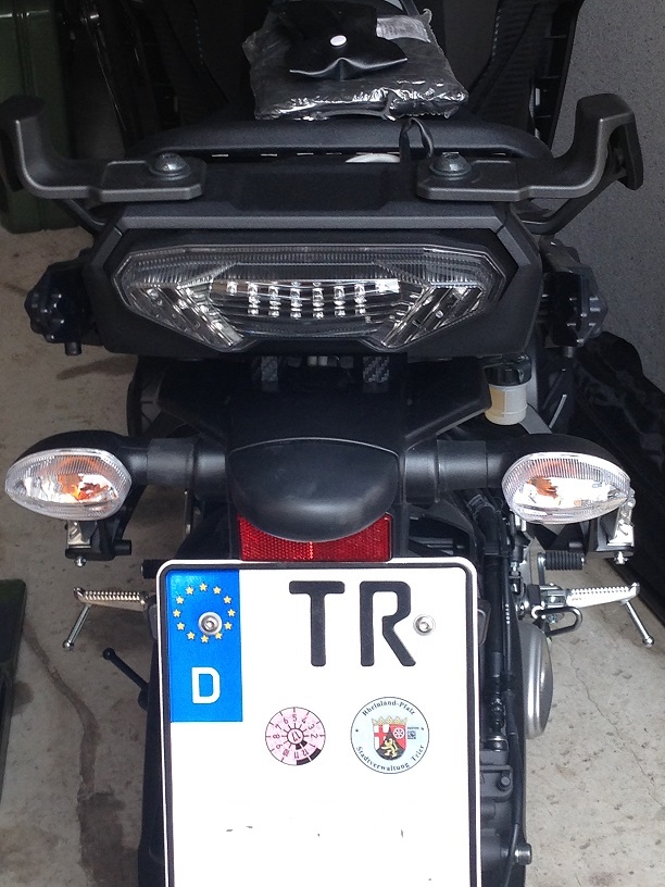

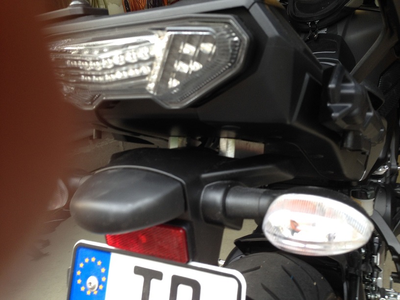

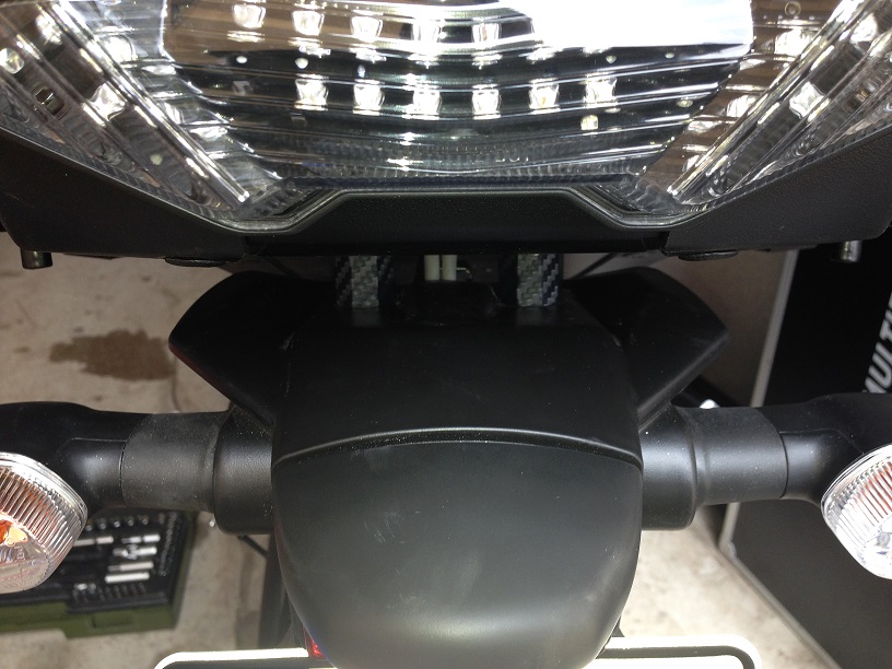

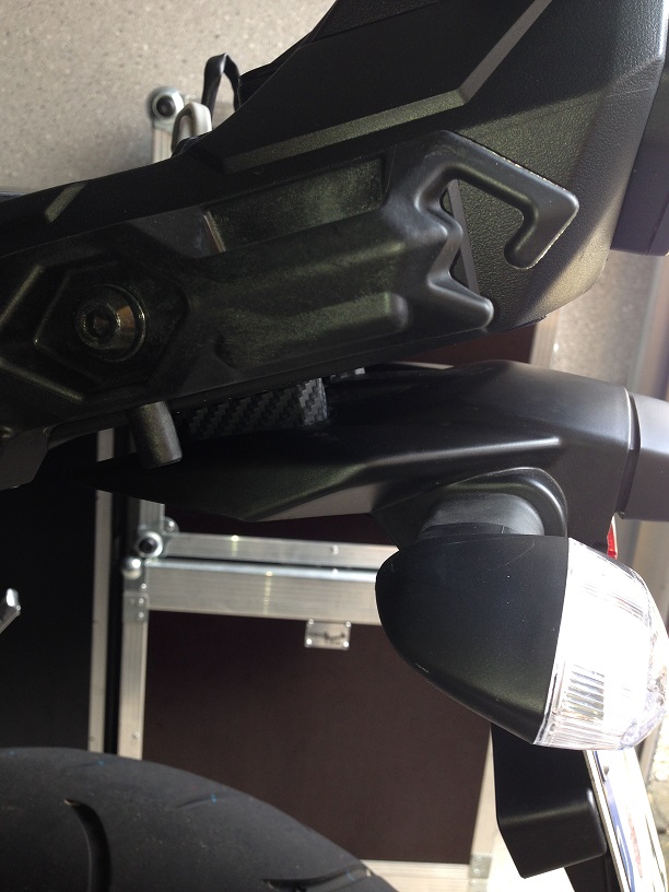

Hab das ganze heut morgen noch ein wenig optimiert!
Carbon 3M-Folie im selben Look wie die Carbonoptik der
gesamten Maschine, und das ist dabei herausgekommen... -
Genau, immer unter Berücksichtigung, dass
die Originalteile benützt werden können ....
Wem es nicht gefällt, muss es ja nicht machen, sondern
kann sich ja mal selber was einfallen lassen ....... -

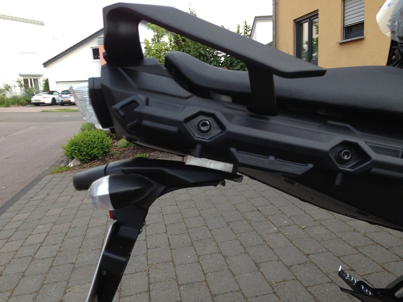

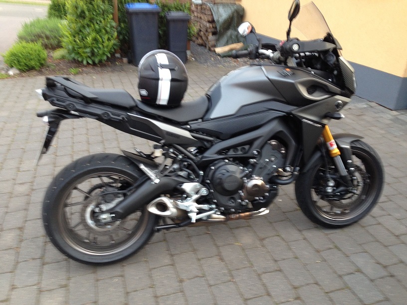

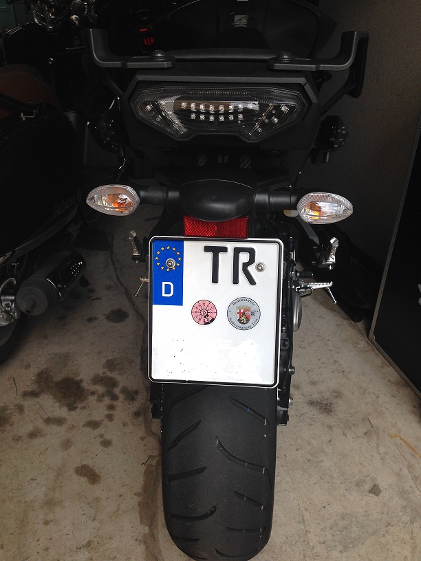

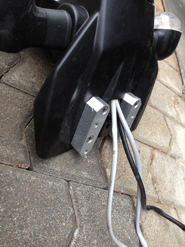

So, heute mit meinem Schwager mal das Kennzeichen der Tracer
näher ans Heck geholt!

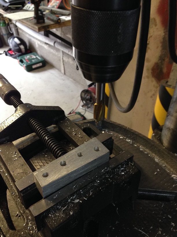

Dazu hat er zwei Distanzstücke aus Aluminium gebastelt (geschnitten, gebohrt, Gewinde reingedreht und und und ...)
an denen wir dann einfach den Originalhalter ohne Distanzstück
anbringen konnten.
Der Vorteil ist, dass nix am Motorrad oder dem Kennzeichenhalter verändert
werden mußte (Keine neuen Löcher, oder gar Ausschnitte
Ich finde es sieht gut aus, und der Kostenfaktor ist absolut gering...
Wenn jemand Interesse hat, würde er das für 30,-- Euronen (inkl. Versand)
machen.
Allerdings müßten dann schon ein paar Bestellungen zustande kommen, sonst lohnt
der Aufwand nicht.
LG Mario -
